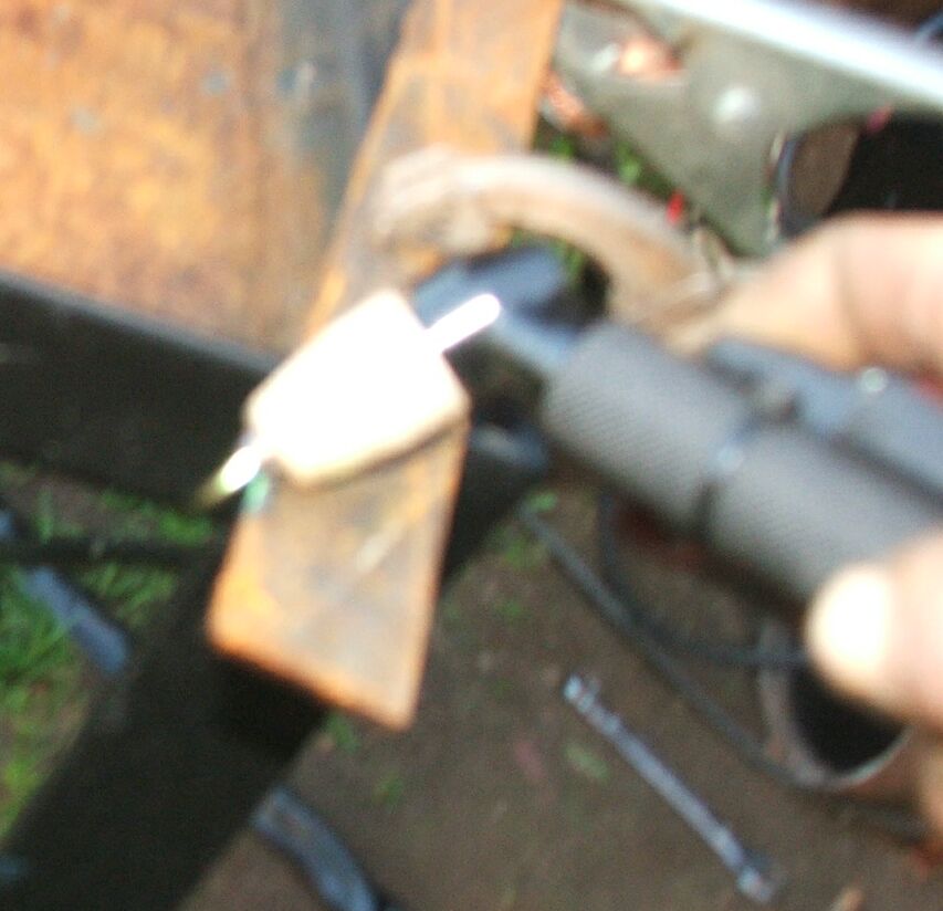

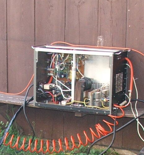

Wprawdzie czubajka kania jeszcze nie obrodziła ( nie mogę się doczekać ;) ) Ale jakieś postępy
w tej nierównej walce z plazmą już zaczynają się pojawiać :D
Tylko strasznie trudno jest utrzymać ostrość mając w jednej ręce palnik, w drugiej aparat i... maskę na łbie ;)
( Na zdjęciu najmniejszy stabilny "płomyczek", jaki udało się uzyskać )
Aparatura wygląda na razie trochę pokracznie ;)
Ale to na razie wystarczy do dokonania kilku prób i określenia optymalnych parametrów jakie
ma spełniać docelowy transformator do przedstawionego na zdjęciu zasilacza :)
( Te chińskie palniki strasznie badziewne są swoją droga ) :)
