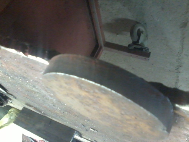

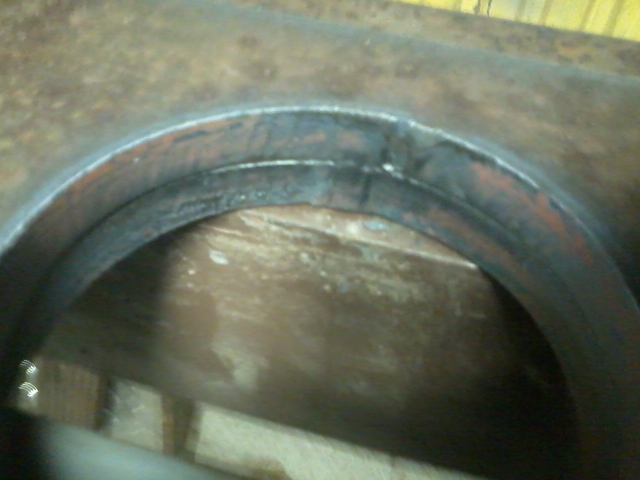

Post napisał: dyziu215 » 05 lut 2018, 19:40
Obrazek Obrazek
12mm. 60A prędkość 260mm/min ciśnienia nie pamiętam. Dysza 1.5mm
