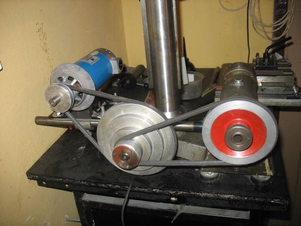

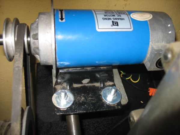

witam ponownie. Wlasnie zamontowalem nowy silnik ten o ktorym pisalem z mała różnicą ze planowy mial miec 1,5KM (1100W) wymaga on malego remontu ale mam niewiele mniejszy 1,25KM (919W) operacja podmiany polegala tylko na wywierceniu 2 otworow do mocowania i przelozeniu szajby. Mankamentem jest dzwiek silnika jak wiertarka, nie ma co siem dziwic wkoncu szczotkowy. Jutro prawdopodobnie bede wykonywal proby, jak wszystko bedzie OK i nie zwarjuje od tego swistu to go zostawie w przeciwnym razie pozostanie mi zbieranie PLN na falownik i silnik.

Widzę postępy z ouesem , chyba Zbych7 pokazywał napęd za pomocą wiertarki , ciekawy patent ale o szumieniu wirnika nawet bym nie pomyślał .

Wszystko jest OK zmiana predkosci plyna autotransformatorem maszynka je ladnie materjal na malych i dużych obrotach ale ten dzwiek jest nie do zniesienia mysle ze sasiedzi by mnie na pal nabili wiec pomysl umiera smiercia naturalna i powraca narazie do silnika 1f i zmiany paskow :/

stevie pisze:Wszystko jest OK zmiana predkosci plyna autotransformatorem maszynka je ladnie materjal na malych i dużych obrotach ale ten dzwiek jest nie do zniesienia mysle ze sasiedzi by mnie na pal nabili wiec pomysl umiera smiercia naturalna i powraca narazie do silnika 1f i zmiany paskow :/
Tak wszystko byłoby fajnie ale ..... :sad:
panzmiasta pisze:Widzę postępy z ouesem , chyba Zbych7 pokazywał napęd za pomocą wiertarki , ciekawy patent ale o szumieniu wirnika nawet bym nie pomyślał .
Są czasem takie chwile, że potrzebujemy awaryjnego napędu do maszynki , wtedy dobrze pamiętać o tym że mamy np. wiertarkę.
Sam tego doświadczyłem gdy rozwaliłem falownik , a w chałupie jeno 230V. :cry:
Jako patent awaryjny OK, do stałego użytku żadnego szczotkowca sobie nie wyobrażam,
szkoda uszu , wątpliwa przyjemność fedrować w ochraniałkach na uszach.
Ponadto wyciąganie siekiery z drzwi po wizycie sąsiadów też żadna frajda.
Silniczek OUSa napędzany falowniczkiem fajna sprawa - cichutki .... no prawie .
