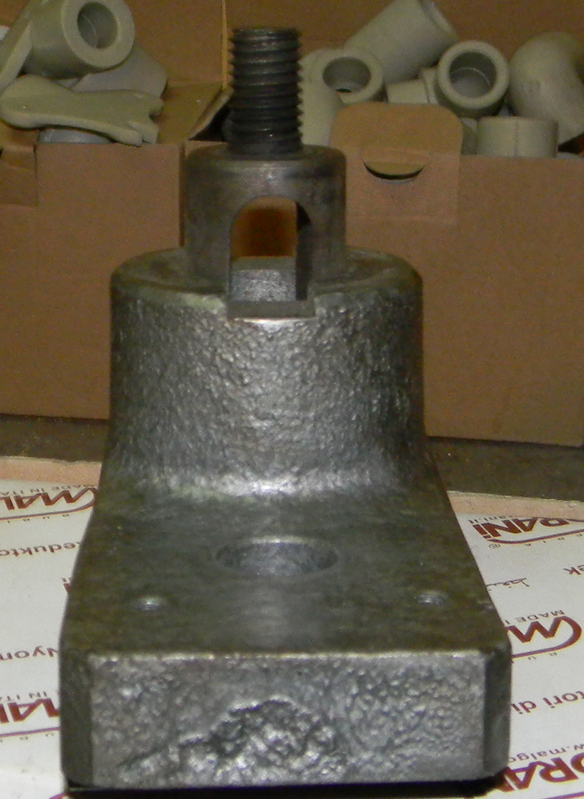

Post napisał: stevie » 21 sty 2012, 14:07

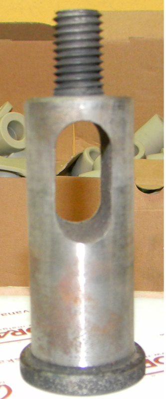

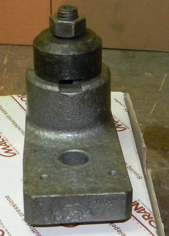

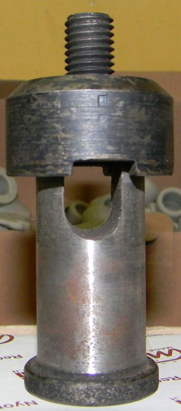

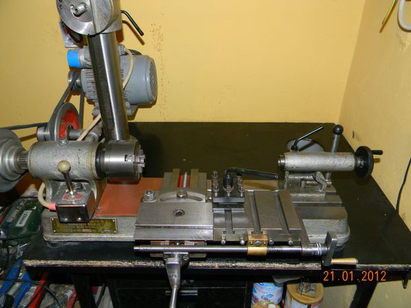

tomcat65 pisze: Też chcę, ale może wrzucić też zdjęcia, najlepiej części składowych, tu, na forum.
Tak jak kolega i koledzy chcieli tak robie.
tomcat65
Posty w temacie: 125
Posty: 1242
Lokalizacja: Olsztyn
#343
Post napisał: tomcat65 » 21 sty 2012, 14:41

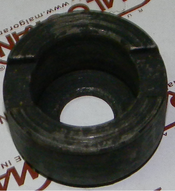

No i pomógł, dzięki piękne. Tegoż właśnie trzpienia z gwintem mi brak, ale już wiem jak :). Jak dorwę odpowiedni materiał, nie omieszkam dorobić. Może kiedyś się przyda.
P.S. Ładna maszyna, czyściutka :).

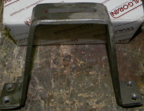

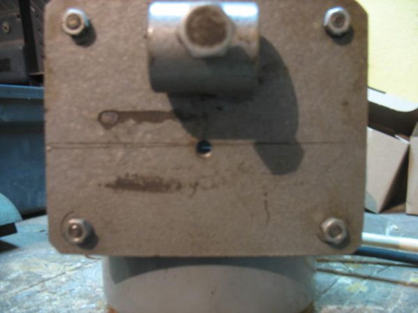

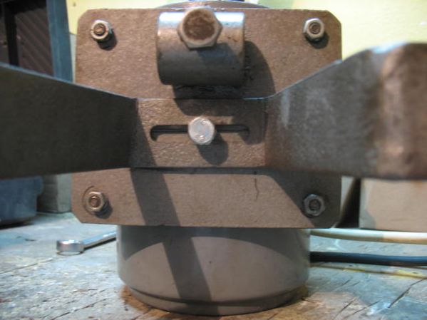

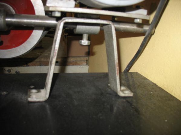

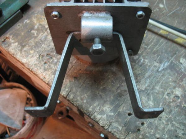

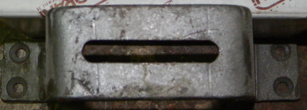

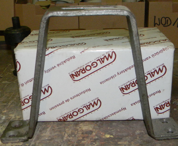

Posiadam do niej takie cusia (patrz zdjecia) i przypuszczam ze jest to mocowanie silnika do stołu bo idealnie pasuje, jednak jeszcze nie sprawdzalem i mysle ze moglo by to zapobiegac drganiom przenoszonych przez dyszel jak myslicie ma to sens??

Post napisał: panzmiasta » 21 sty 2012, 15:46
nie bardzo widzę jak ma do tego być silnik przykręcony , za wiotko to dla mnie wygląda , jak coś to dobre rozwiązanie jest silnik przykręcić bezpośrednio do stołu i owalne otwory w stole do przesuwania silnika w celu napięcia i luzowania pasków , czy ja dobrze zauważyłem że masz silnik przeróbkę na 1f ?

Post napisał: stevie » 21 sty 2012, 17:02
panzmiasta pisze:nie bardzo widzę jak ma do tego być silnik przykręcony , za wiotko to dla mnie wygląda , jak coś to dobre rozwiązanie jest silnik przykręcić bezpośrednio do stołu i owalne otwory w stole do przesuwania silnika w celu napięcia i luzowania pasków , czy ja dobrze zauważyłem że masz silnik przeróbkę na 1f ?
Co do silnika to sie zamienilem, oryginalny na jednej fazie siem grzał ten na tabliczce znamionowej ma ze jest to silnik 1f 220V 1,6A i 1400 obr/min mimo to posiada 6 wyprowadzen jest produkcji czechosłowackiej a wracajac do mocowania silnika to nie jest to wiotkie jest to grubości 4mm czyli tyle co podstawa do ktorej jest przykrencony silnik. I na koniec kilka fot jak ja to widze.
I jeszcze jedno na jednym ze zdjec widac fabryczny otwór z gwintem i slady ze bylo to cos przykrencone tam.

Post napisał: panzmiasta » 21 sty 2012, 18:54
minus taki że zmiana przełożeń będzie super udręką , dodatkowa śrubka od dołu to kłopot , no myślałem że silnik ma być tylko na tej blaszce , tak to wytrzyma śmiało tylko przekalkuluj zmianę przełożeń po zastosowaniu tego "patenta " . Puki co najlepszy patent to jest silnik 0,6 -0,8kw 3f + falownik i zrezygnowanie z przekładni pośredniej , bardzo wygodne rozwiązanie

Post napisał: BYDGOST » 21 sty 2012, 20:58
stevie pisze:Posiadam do niej takie cusia
A nie jest to do mocowania osłony na paski?
