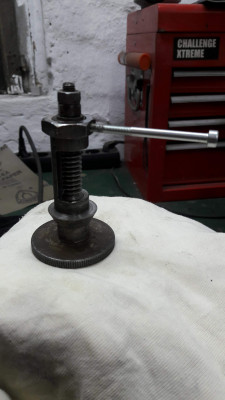

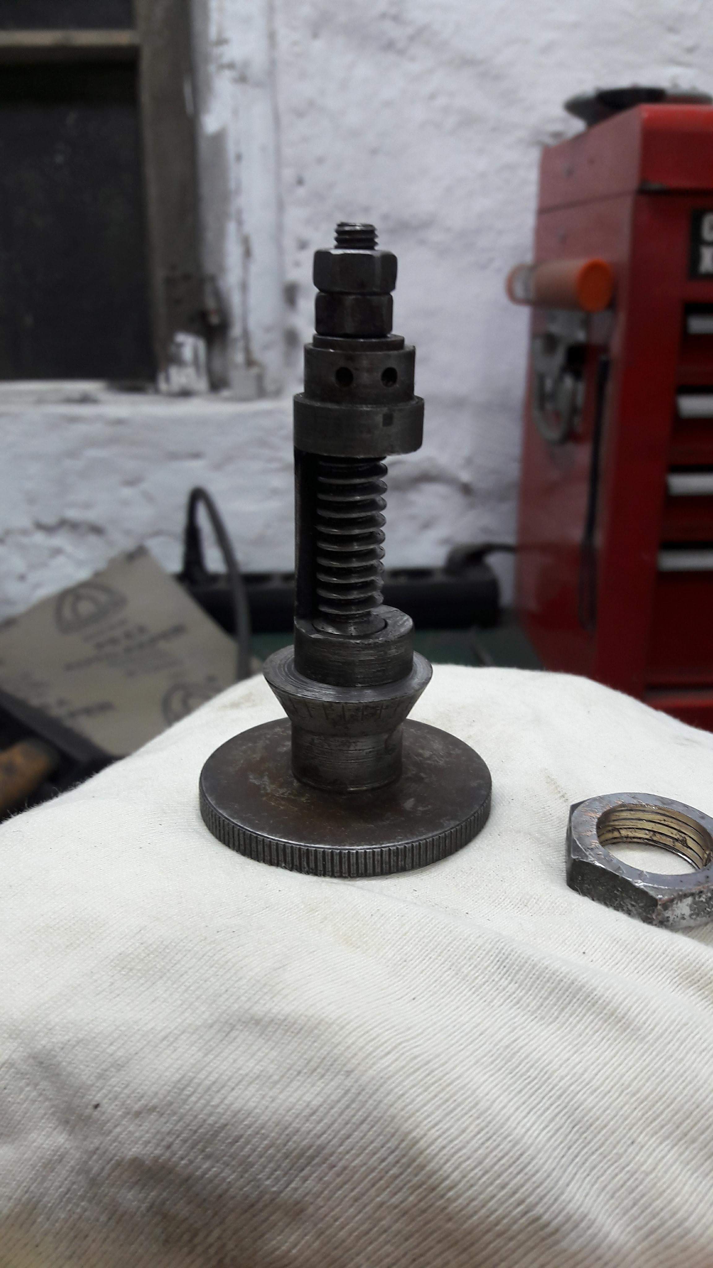

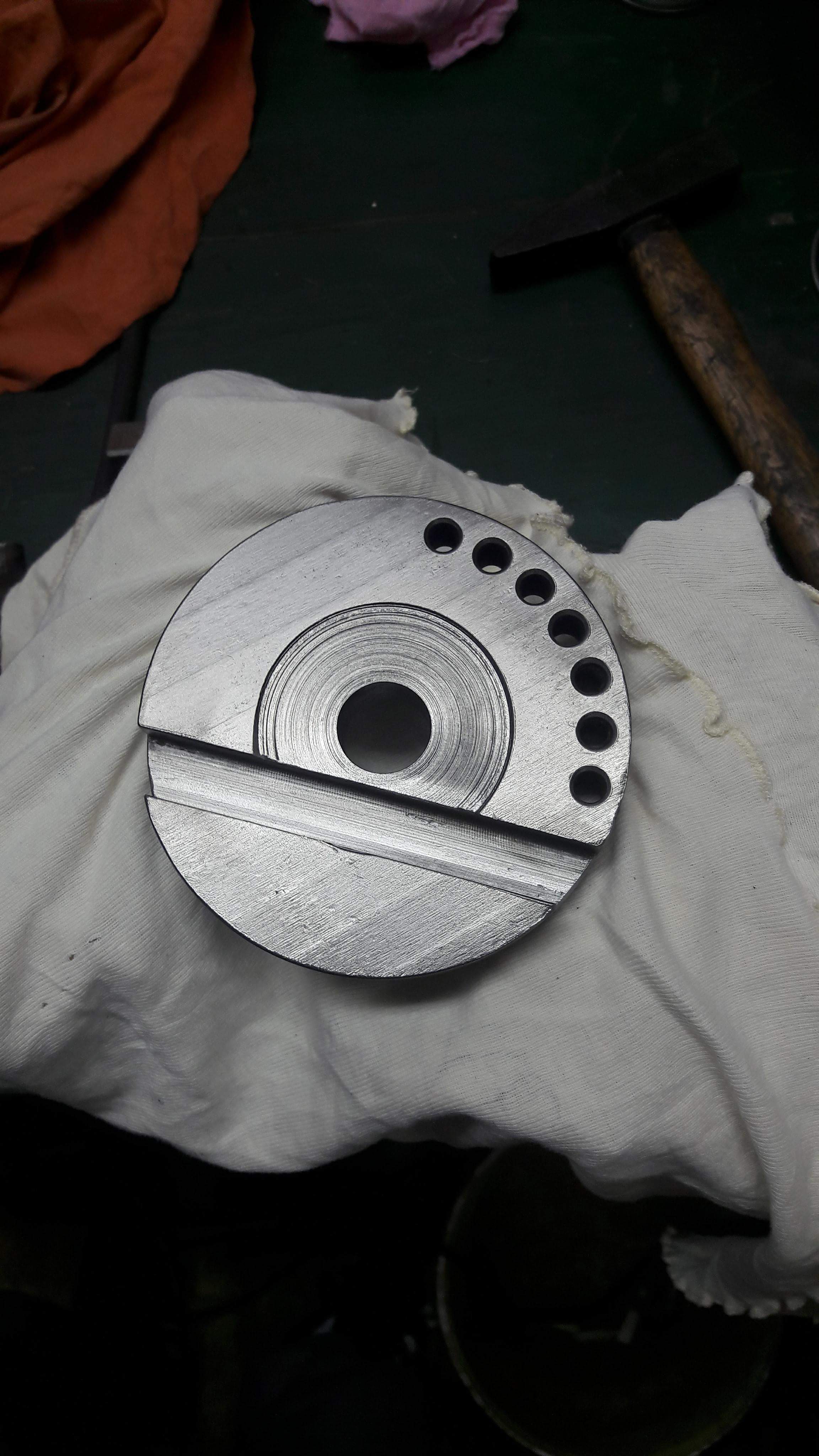

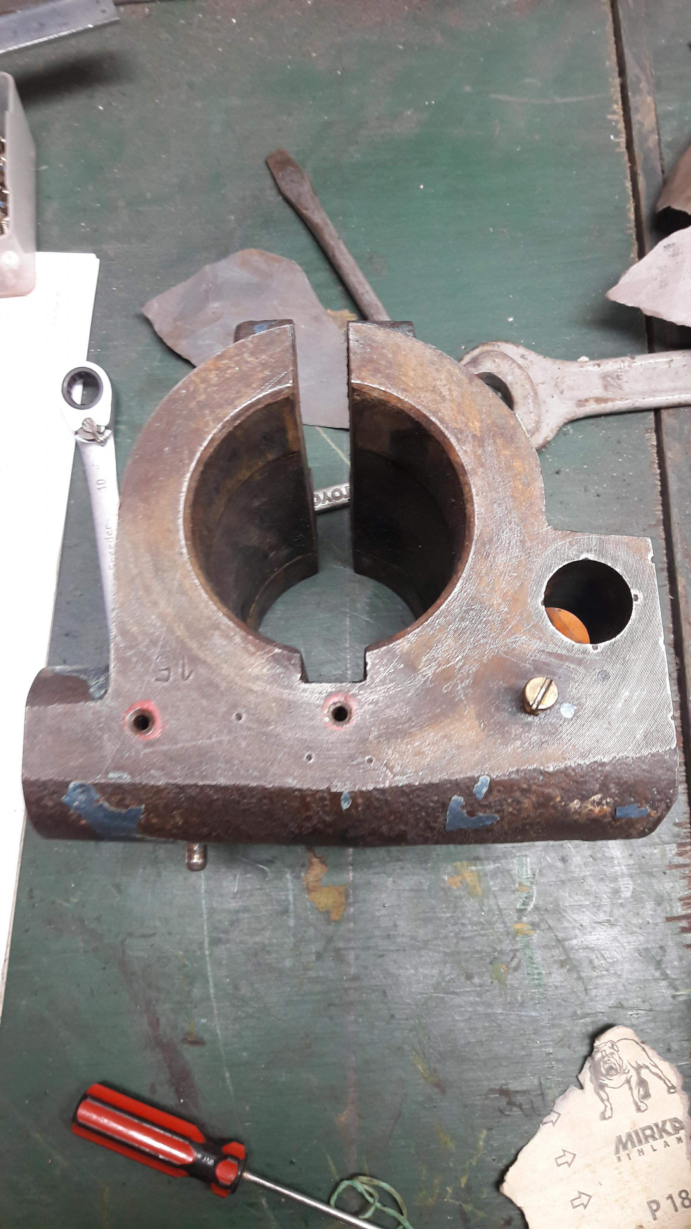

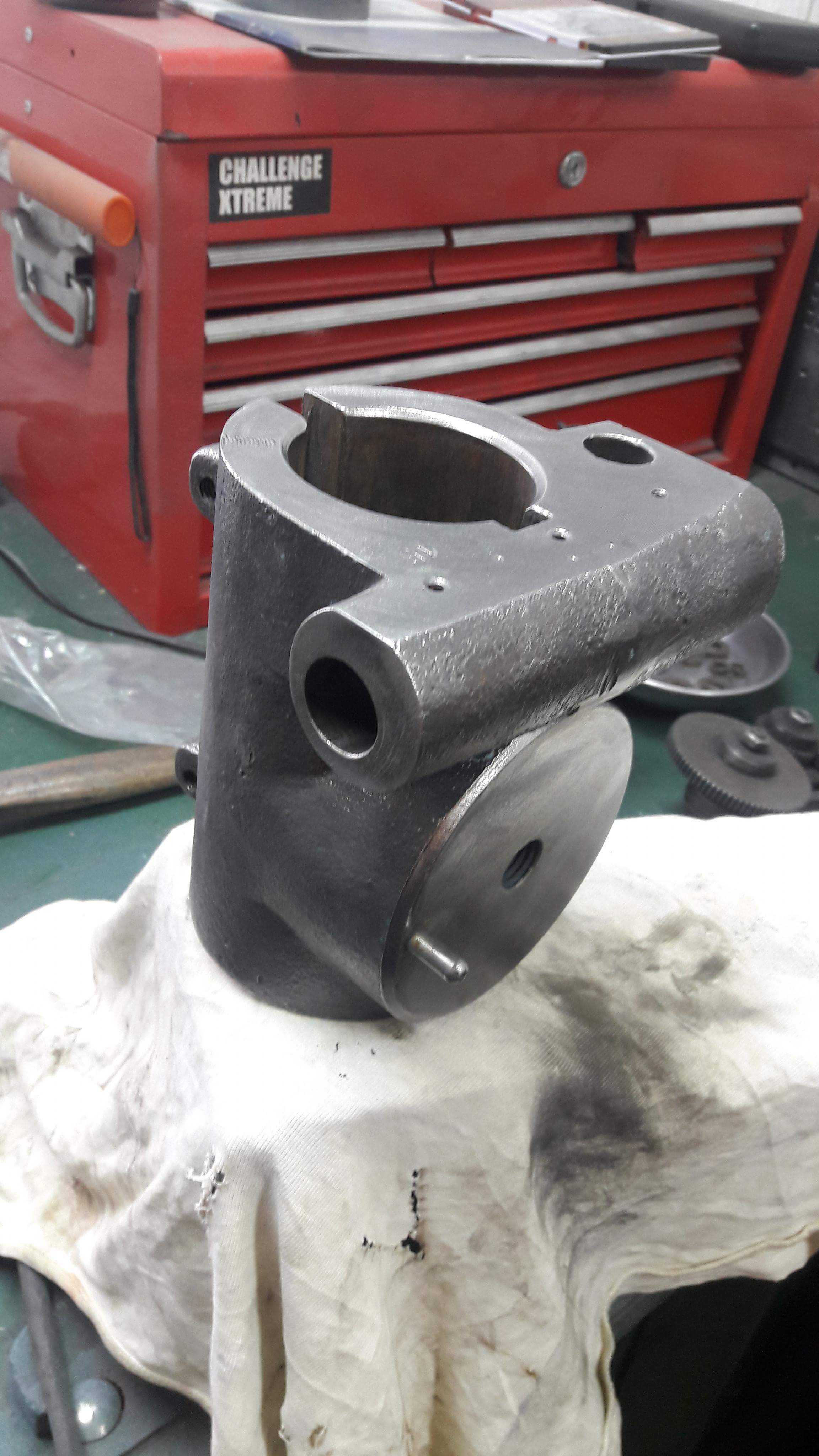

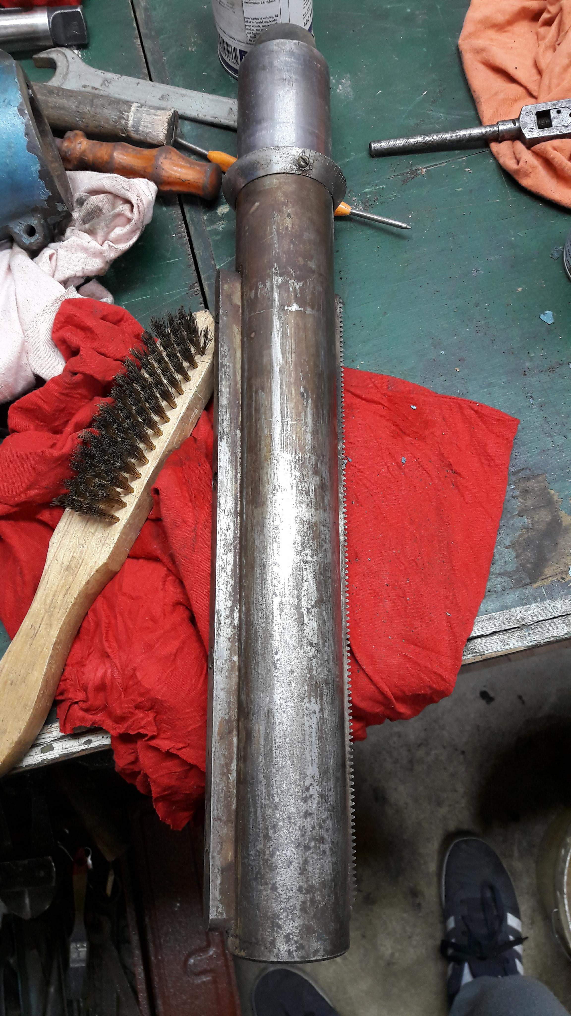

Witam. Dziękuje za odpowiedzi. Na pierwszy ogień poszła kolumna. Na górze korpusu mamy dwa otwory do smarowania jeden wypada na zębatką która współpracuje z listwą zębatą. Czym to smarować? Smar czy olej maszynowy?

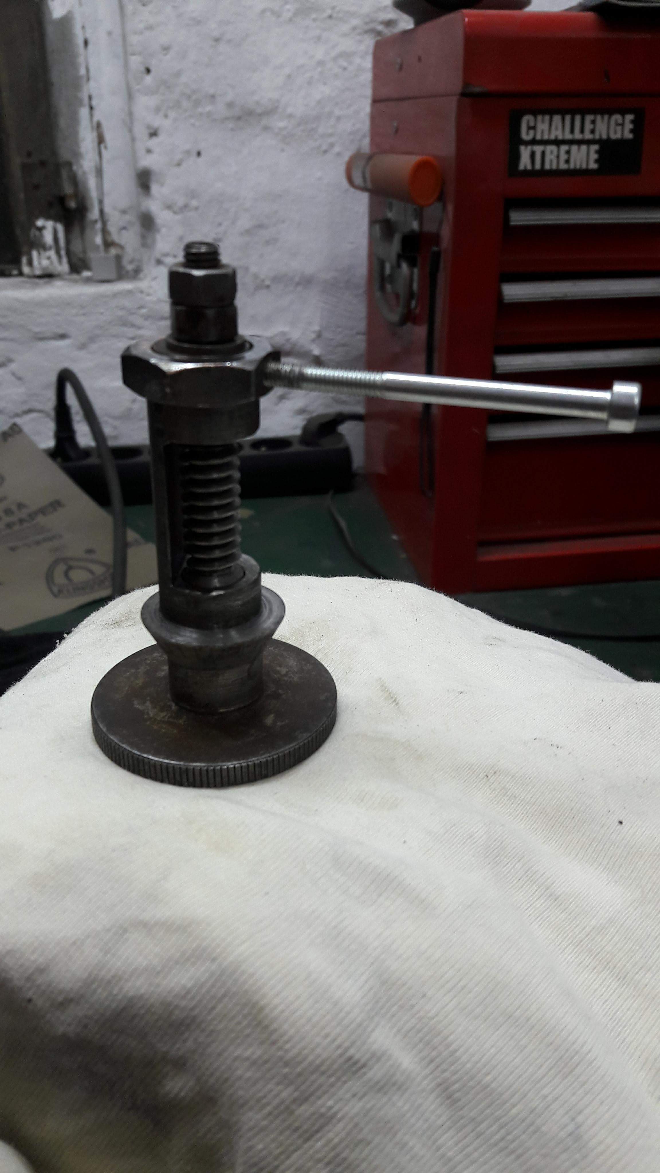

Brak mi również tej tulejki z wajchą do załączania posuwu precyzyjnego, póki co dorobiłem nakrętkę z śrubą. Ale w miejscu gdzie przychodzi ta wajcha są dwa otwory i w który mam tą śrubą zblokować aby można było posuw precyzyjny załączać i odłączać? Dodaje również kilka zdjęć z czyszczenia. Pozdrawiam

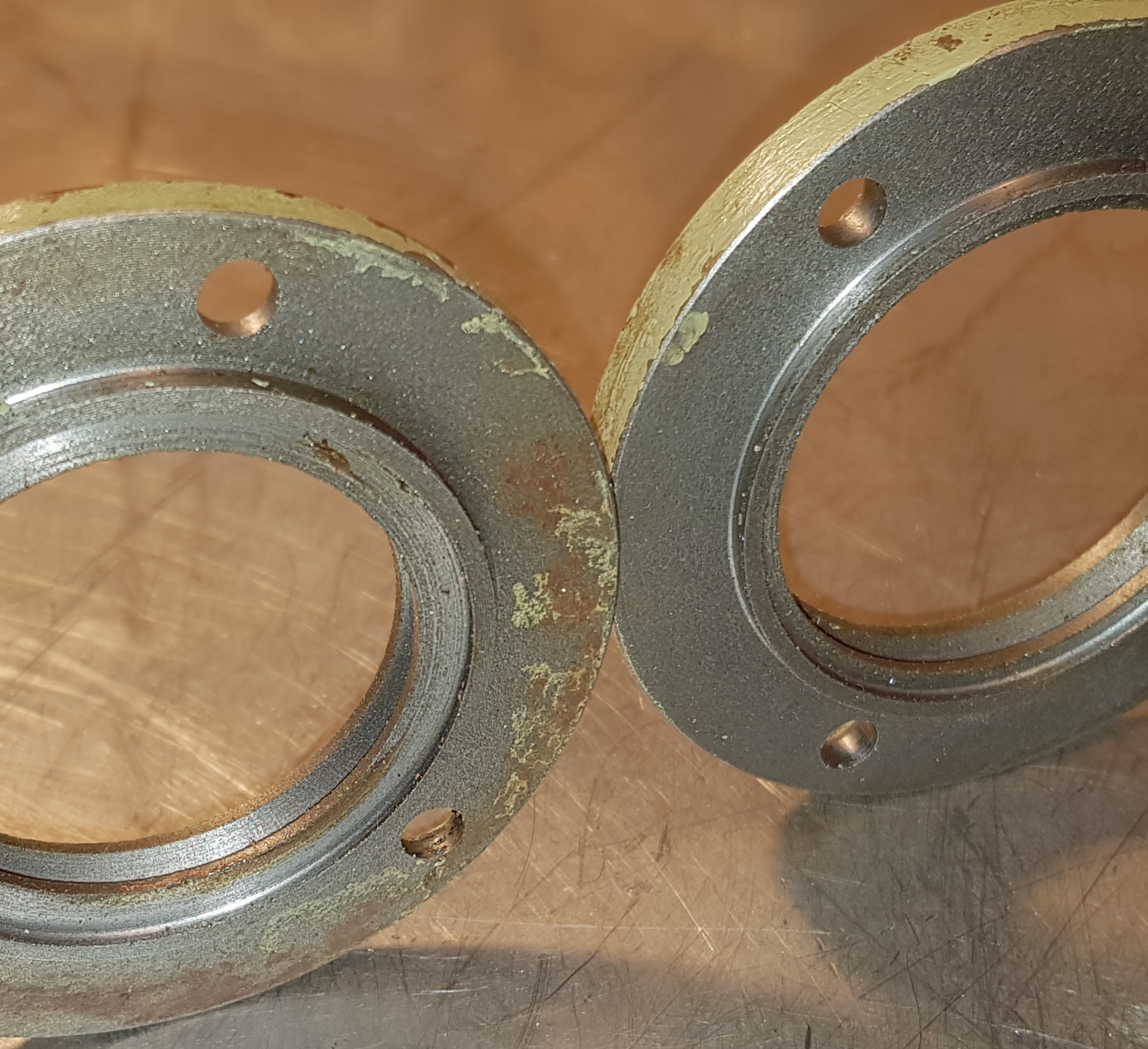

Panowie! Jak jest uszczelnione wrzeciono? ( jeśli jakieś jest..) czy te wybrania w pokrywach to na oringi? Obrazek

Hej.
Raczej na filc - takie pierścionki z filcu.
Jak nasączysz olejem to będzie ok.

Post napisał: Halls » 02 kwie 2018, 21:41
Dzieki!
Takie pierścienie filcowe można gdzieś kupić czy trzeba je robić?
Zastanawiam się czy te pierścienie są w ogóle potrzebne. Nowe łożyska mam zamiar smarować smarem maszynowym stałym CX80 TOWOCX. Więc raczej nic nie wypłynie.
Ewentualnie ochrona przed zanieczyszczeniami z zewnątrz.

Post napisał: pukury » 02 kwie 2018, 21:52
Hej.
Może i można kupić .
Ale prościej zrobić - kawałek filcu i nóż do tapet .
Chodzi raczej o to żeby do łożysk syf nie leciał.
No i jak będziesz pakował smar to raczej nie do pełna - będzie się grzać.

Post napisał: tomcat65 » 03 kwie 2018, 05:40
Halls pisze: ↑
02 kwie 2018, 21:41
Jeśli gdziekolwiek jeszcze kupisz, a nie sądzę, prędzej zrobisz. Jak pisał pow. kol.pukury.
Chciałem dopasować jakieś uszczelniacze, ale nic pasującego nie znalazłem.
Halls pisze:Zastanawiam się czy te pierścienie są w ogóle potrzebne. Nowe łożyska mam zamiar smarować smarem maszynowym stałym CX80 TOWOCX. Więc raczej nic nie wypłynie.
Żebyś się nie zdziwił, jak postawisz jako frezarkę i dasz większe obroty.

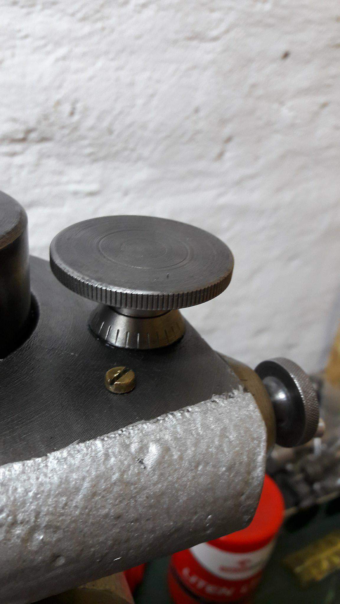

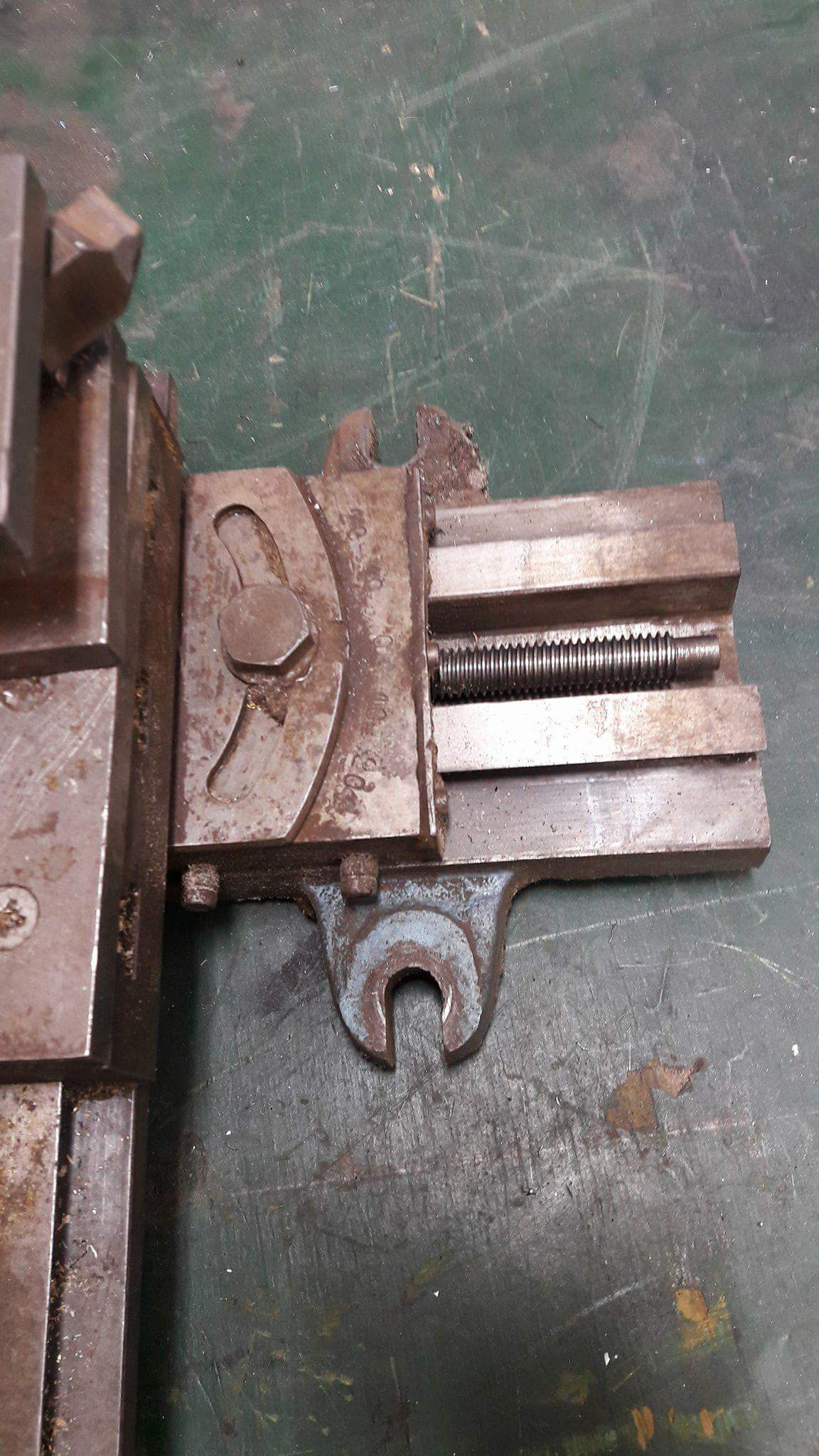

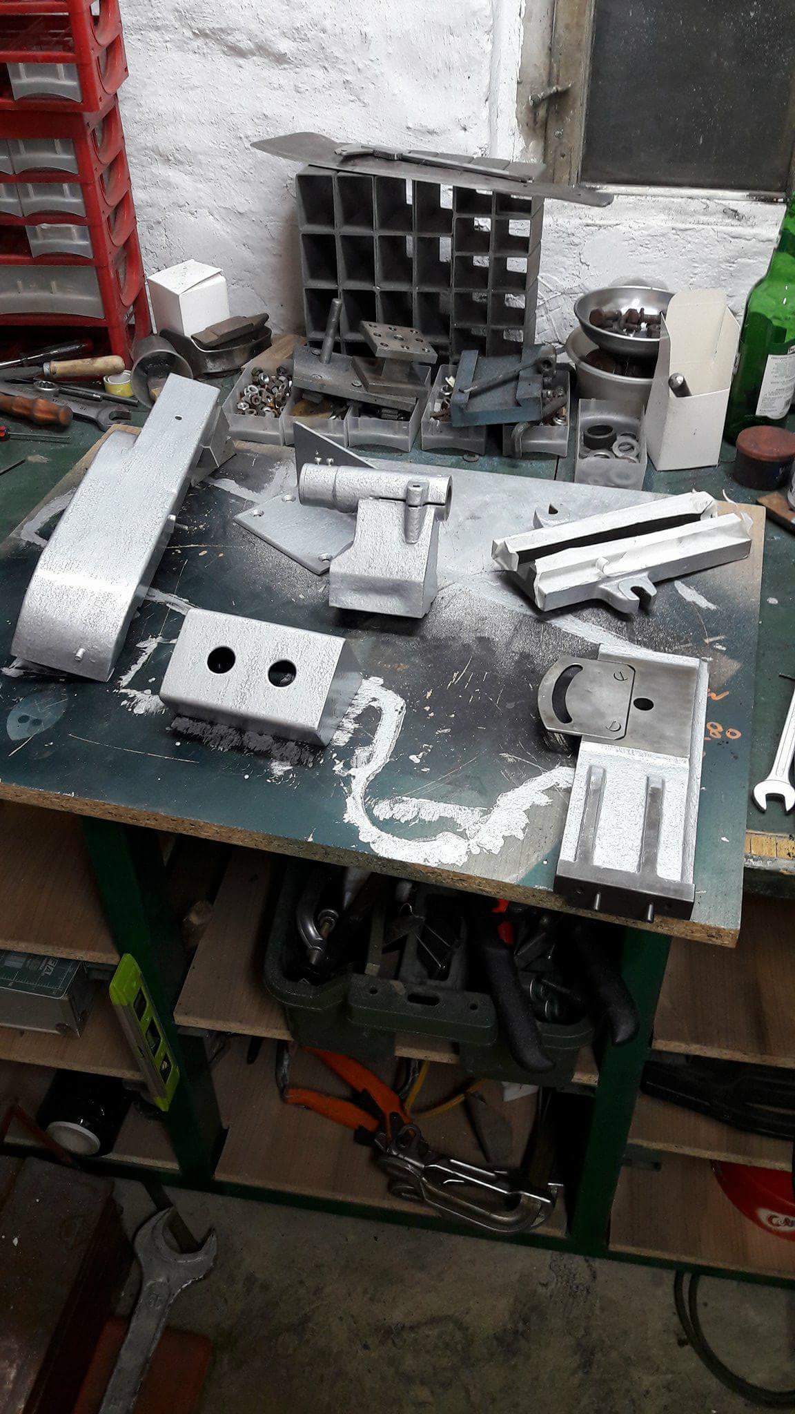

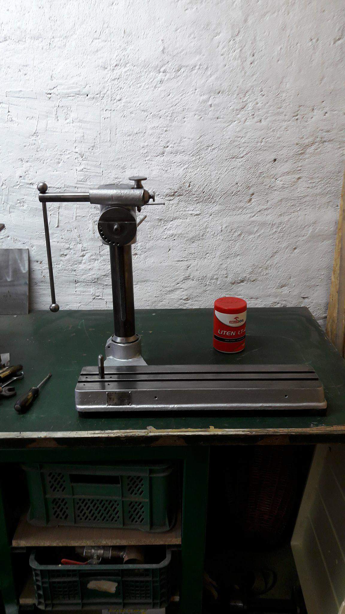

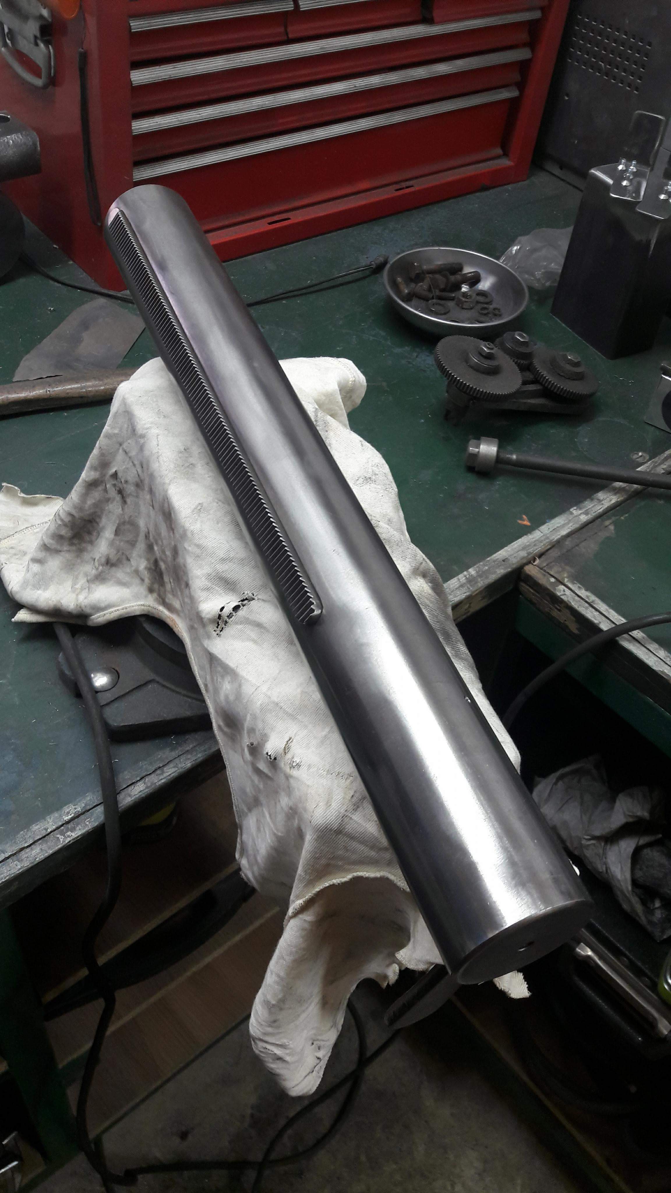

Powoli sobie dłubię i im więcej robię to kolejne pytania mi się nasuwają.
1. Pokrętło od posuwu precyzyjnego ma skalę ale nie ma żadnej kreski na korpusie do której można by się odnieść. Czy u Was też tak jest?
2. Na zdjęciu suportu od prawej strony skali jest przykręcona blaszka na 3 śruby a pomiędzy nią jest stary kawałek filcu (nowy już kupiony czeka na docięcie) pytanie brzmi czy on ma być nasączony olejem i pełnić rolę smarowania?
Oraz dwie fotki z postepów prac. Pozdrawiam.

Post napisał: tomcat65 » 11 kwie 2018, 01:26
Wujo88 pisze:1. Pokrętło od posuwu precyzyjnego ma skalę ale nie ma żadnej kreski na korpusie do której można by się odnieść. Czy u Was też tak jest?
Przecież pokrętło nie jest nijak skorelowane z posuwem dźwignią, posuw precyzyjny włączasz kiedy potrzebny. Zrób sobie kreskę w dowolnym, dobrze widocznym miejscu - wygodnym dla siebie, a skalę pokrętła i tak ustawisz do kreski, gdy włączysz ten posuw.
Wujo88 pisze:2. Na zdjęciu suportu od prawej strony skali jest przykręcona blaszka na 3 śruby a pomiędzy nią jest stary kawałek filcu (nowy już kupiony czeka na docięcie) pytanie brzmi czy on ma być nasączony olejem i pełnić rolę smarowania?
Raczej do ochrony śruby przed wiórami. A olejem to sam się nasączy:) w trakcie prac. Ale tę część pod blaszką można naoleić, będzie smarowała prowadnice i zgarniała wióry. Wytnij z lekkim nadmiarem na jaskółkach i zostaw "język" aby osłaniał śrubę.
Jakbyś mógł, to lepsze fotki, bo tych nijak się nie da powiększyć.

Post napisał: Wujo88 » 11 kwie 2018, 05:13
Dziękuje bardzo za odpowiedź.
Co do zdjęć to bezpośrednio z telefonu nie chce mi dodać z powodu rozmiaru i muszę je pomniejszać i chyba stąd problem z powiększeniem. Pozdrawiam.
