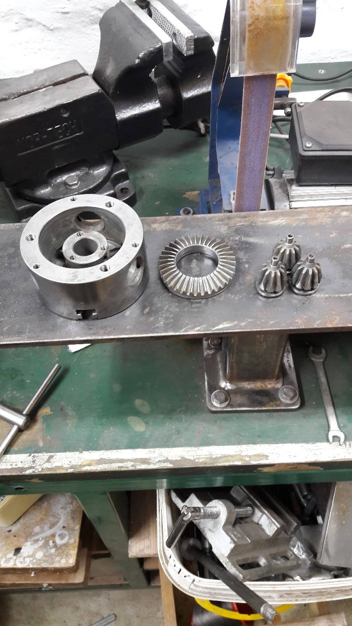

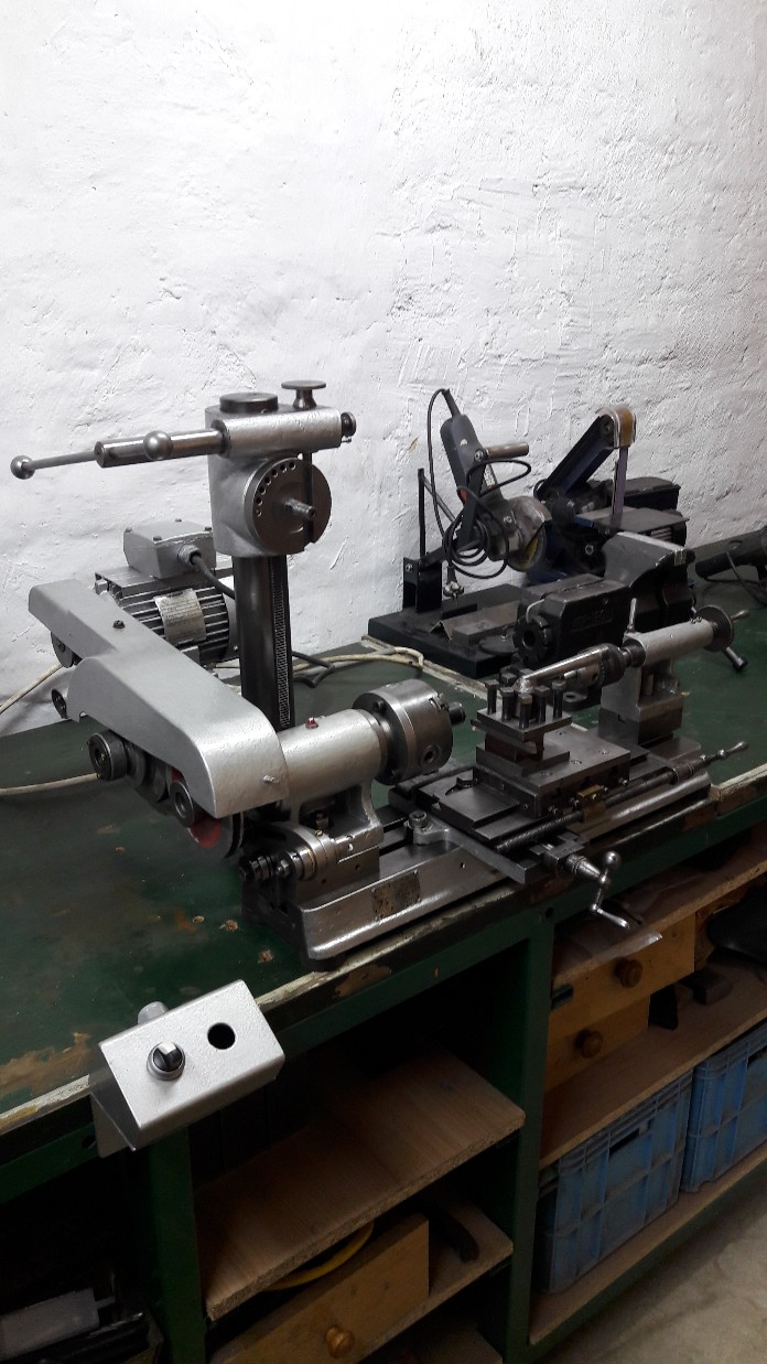

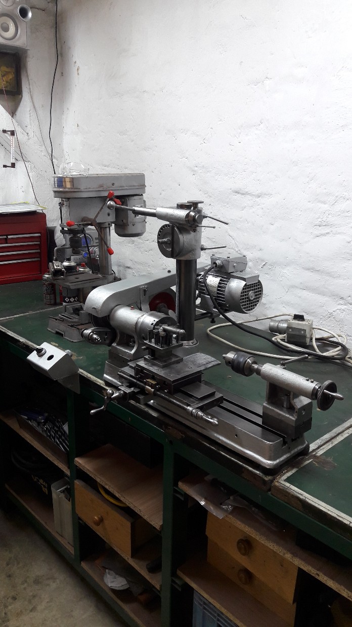

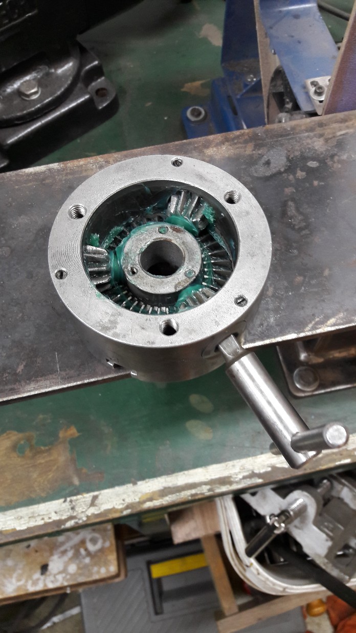

Witam. Ous prawie ogarnięty😀

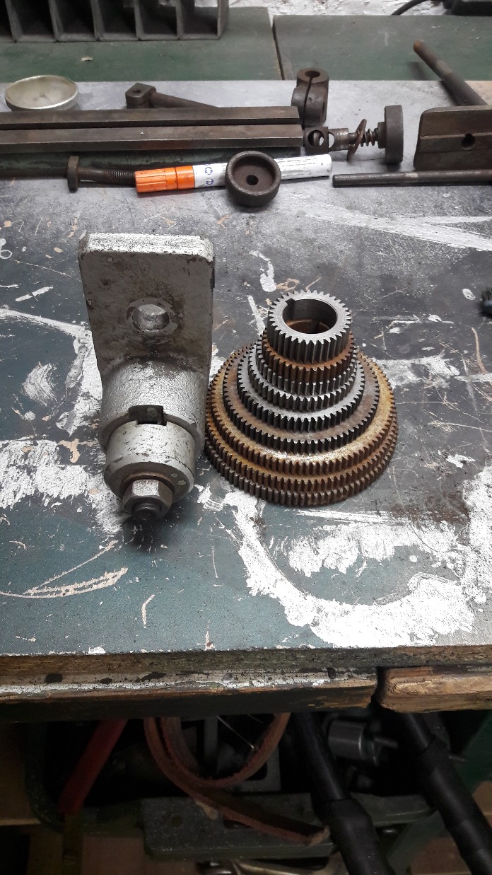

Zostało dokupić nowe paski, potencjometr i falownik. Udało mi się kupić koła zębate i przystawkę do dłutowania. Brakuje mi jednego koła 42 zęby jakby ktoś chciał sprzedać to chętnie odkupię😀 Na dzień dzisiejszy jest już przykręcony do falbanka i wypoziomowany.

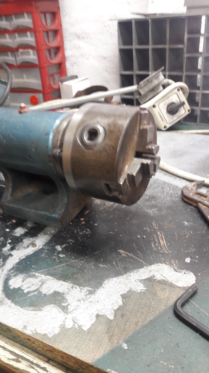

...i takiego uchwytu tokarskiego z zasady się nie smaruje tawotem w środku.
Więcej z tym problemu w postaci przyklejających się wiórów, niż pożytku.
Prędkości poślizgu pomiędzy elementami współpracującymi nie ma, aby do zjawisk elastodynamicznych mogło dochodzić.
A na takiej zasadzie działa przecież smar. Wystarczy przedmuchiwać regularnie szczęki, spirale, itd.
A jak nawalisz tyle smaru, to zawsze syf się tam będzie sklejał....

Dziękuje za rady. Po rozkręceniu tego uchwytu był tam stary smar (stwardniałe grudki) dlatego wymieniłem na nowy. Ale rozkręce i wyczyszcze z tego smaru skoro tak się nie robi. Pozdrawiam.

kolec7 pisze:...i takiego uchwytu tokarskiego z zasady się nie smaruje tawotem w środku.
Oczywiście że uchwyt powinien być w środku nasmarowany, ja mycie i smarowanie uchwytu robię mniej więcej dwa razy do roku. Po nasmarowaniu uchwytu wyraźnie czuć lżejszą pracę mechanizmów i lepszy docisk szczęk do materiału.
