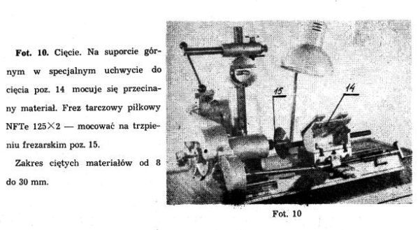

z tego co wiem to jest to przystawka do ciecia za pomoca freza pilkowego

Ten przyrząd pokazany jest w DTR OUS 1

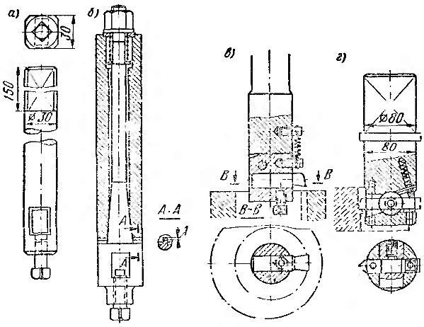

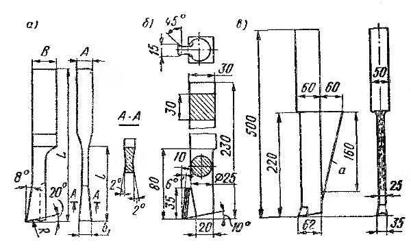

Nóż w dłutownicy nie ma jakiegoś specjalnego prowadzenia. Jest zamocowany w oprawce czy imaku, zależy od dłutownicy. Zamieszczam przykłady noży do dłutowania, które pochodzą z książki "Praca na strugarkach i dłutownicach" 1975 r.

Antekz
Posty: 13
Rejestracja: 22 sie 2009, 08:20
Lokalizacja: południe
#25
Post napisał: Antekz » 03 lip 2010, 09:56
BYDGOST pisze:... Zamieszczam przykłady noży do dłutowania, ...
Super. Dzięki!
Nie łapię o co chodzi w nożu z pierwszego rysunku, figura b.
Co to jest za płetwa(?) 60x160? Dodatkowe miejsce nacisku?
W moim OUSie nóż w oprawce nie ma możliwości odchylania się w ruchu powrotnym,
czyli trzeba lekko cofnąć suport (kasując luz), po czym podjechać suportem
(dodając grubość ściąganej warstwy). Rozważam teoretycznie, bo jeszcze tego
nie robiłem.
Dobrym rozwiązaniem byłby nóż z ruchomym elementem,
na przykład takim jak na drugim rysunku od kolegi BYDGOST.
Może ktoś już zrobił taką oprawkę ostrza w wielkości dostosowanej do
detali obrabianych na naszych maszynkach?
Chcę zrobić rowki wpustowe w kołach pasowych i nie znam innego sposobu
na kontrolowaną obróbkę, przy wykorzystaniu mojego - skromnego - wyposażenia.
Celem jest przeróbka napędu OUSa na koła pasowe zębate (jeden stopień),
falownik i lżejszy silnik. Trzy koła mi wystarczą. Jedno na stałe na silniku.
Teraz mam silnik (wyprodukowany w Stalinogrodzie :smile: ) o mocy chyba 700W (3 fazy).
Dźwiganie i zakładanie obecnego zestawu do zawieszenia na słupie, nie zawsze
musi zakończyć się powodzeniem. Dlatego chcę odchudzić napęd. Poszukam silnika
0,4 - 0,5kW o zwiększonej wydajności i powinno wystarczyć.
Potem tylko dorobienie posuwów na silnikach krokowych i pierwszy etap marzeń
będzie zrealizowany. :wink: :grin:
Pozdrawiam!

Post napisał: BYDGOST » 03 lip 2010, 23:56
Zamieściłem akurat te rysunki bo wydały mi się bardzo ciekawe. Nigdy wcześniej takich nie widziałem. Płetwa, o którą pytasz to jak wynika z prawego rzutu tego noża to dodatkowe wzmocnienie w postaci żebra. Idea ciekawa, ale pod względem technologicznym trudna do wykonania i dlatego skupić by się należało na nożach wg przykładu a) na obu rysunkach. Jeden i drugi typ noża stosowałem. Wkładka taka jak na rys. 2a była u mnie nie prostokątna tylko okrągła bo wykonana ze zniszczonego gwintownika.

Nie trzeba cofać. Wystarczy dodawać posuw i wykonywać nożem pionowe ruchy góra dół oczywiście z wyczuciem. Po kilku próbach dojdzie się do wprawy.
