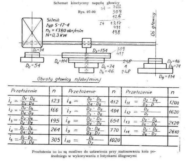

Ma ktoś może rysunek techniczny koła pośredniego cztero rowkowego między silnikiem a wrzecionem?? Mam tokarkę ous 1 i brakuje mi tego koła... Może ktoś ma na sprzedaż?

Załączam schemat przełożeń napędu głównego OUS-1. Są tu wszystkie dane do doboru wymiarów koła pośredniego. Mam nadzieję, że sobie dalej poradzisz.
Przełożenia napędu OUS-1.jpg (53.35 KiB) Przejrzano 2019 razy

Mam ten sam problem co kolega Gombka1988, swojego OUSa również kupiłem bez koła pośredniego przekładni pasowej. Może któryś z kolegów oprócz wymiarów i szkiców podeśle jakieś fajne fotki tego koła. A jeszcze lepiej gdyby chciał sprzedać takie koło.
Z góry dziękuję za wszelką pomoc.

Dzięki :) Rysunek się przydał :)
[ Dodano: 2009-02-22, 12:20 ]
Mam jeszcze prośbe... Potrzebuje dokładne wymiary tego koła pośredniego, żebym mógł je dorobic... Może ktoś ma?? Albo mógł z wymiarowac swoje koło pośrednie...

Gombka1988 pisze: Mam jeszcze prośbe... Potrzebuje dokładne wymiary tego koła pośredniego, żebym mógł je dorobic... Może ktoś ma?? Albo mógł z wymiarowac swoje koło pośrednie...
Czy ktoś mógł by mi pomóc?? :(
Potrzeba jeszcze aktualna?
Jeśli tak, to co rozumiesz pod pojęciem *dokładne wymiary*? Średnice podziałowe kół są podane wyżej przez kolegę od niebieskich szelek na avatarze.
Rowki według książki. Wymiary poprzeczne według kół, które posiadasz.
Fotkę mogę zrobić.

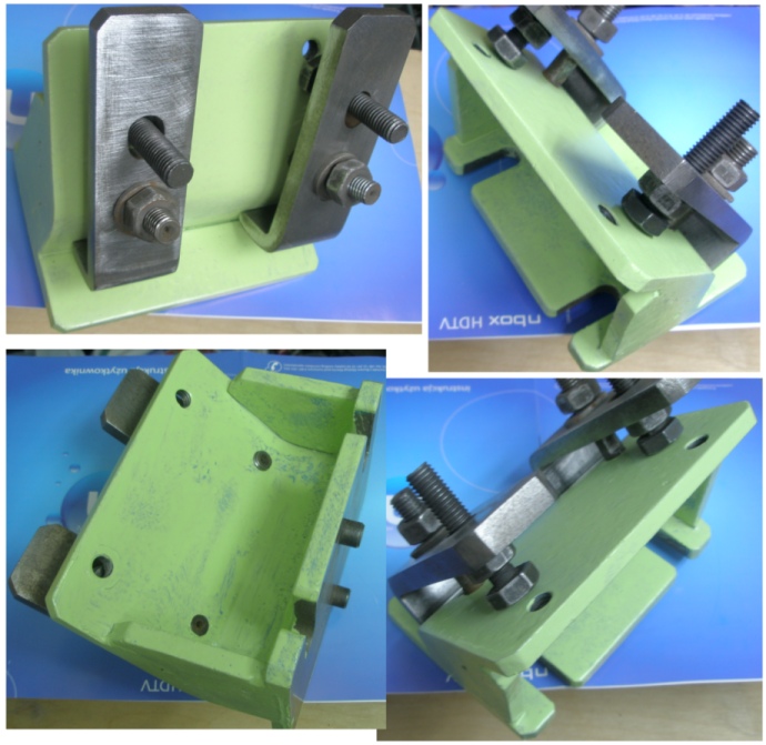

Kenzo pisze:...
Dodatkowe wyposazenie osiagalne:podzielnica z dwoma tarczkami wymiennymi,imadło maszynowe,planszajba 125mm,kiełki obrotowe,tuleje redukcyjne do konika i wrzeciennika,uchwyt wiertarski,uchwyt do strugania mocowany do kolumny frezerskiej,uchwyt do frezów palcowych,uchwyt do frezów tarczowych,podtrzymka,zabierak, wytaczadło .Uff ...
Razem z OUS-em kupiłem taki wspornik jak na zdjęciu. Czy on jest wymieniony wyżej? Jeśli tak, to który to zespół?
Natomiast jeżeli nie ma go na spisie powyżej, to może ktoś wie do czego służy?
Maszyna z 1971r.
Pozdrawiam!
