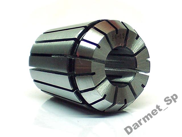

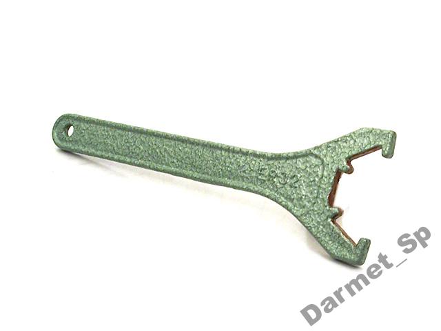

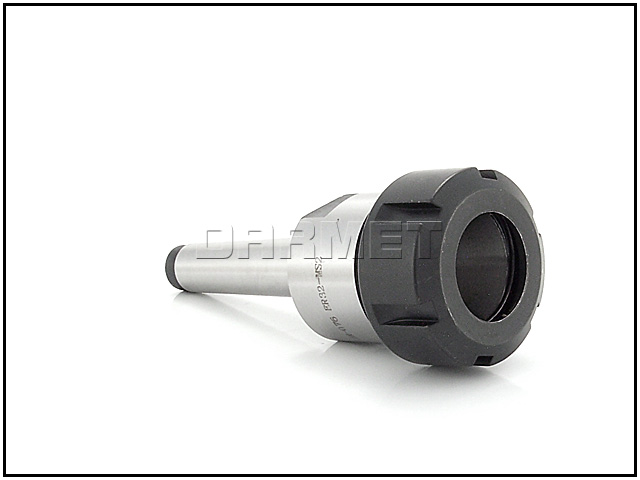

Ja kupiłem sobie : OPRAWKA ZACISKOWA MORSE'A 2 DO TULEJEK ER32 DM 076 --- Allegro --->DARMET
do tego musiałem dokupić klucz
Obrazek Obrazek
i kilka ( aktualnie 5 szt.) tulejek :
Pewnie jest to od chińczyków, ale sprawuje się dobrze.
Jak się kupuje bezpośrednio w ich sklepie internetowym wychodzi trochę taniej.darmet.com.pl
Pierwszy raz używałem tego nie do frezowania tylko do toczenia.
Potrzebowałem podtoczyć śrubę trapezowa 18mm pod łożyska.
18 mm przez wrzeciono OUSa nie przejdzie, w uchwycie tokarki mocowanie nieco mało precyzyjne.
Użyłem tulejki 18mm - wyszło bardzo dobrze.
Posty w temacie: 17
Posty: 11975
Post napisał: RomanJ4 » 19 gru 2011, 11:11
Te oprawki są bardzo dobre, używam takiej już ze 3 lata (amatorsko -frezy różne od Ø3 do Ø20) i jak na razie nic się nie dzieje, materiał przyzwoity, bicie można zmierzyć dopiero czujnikiem z działką 0,001mm. Należy tylko dbać o czystość gniazda frezarki (czy tokarki) przed zamontowaniem.
