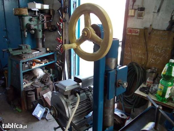

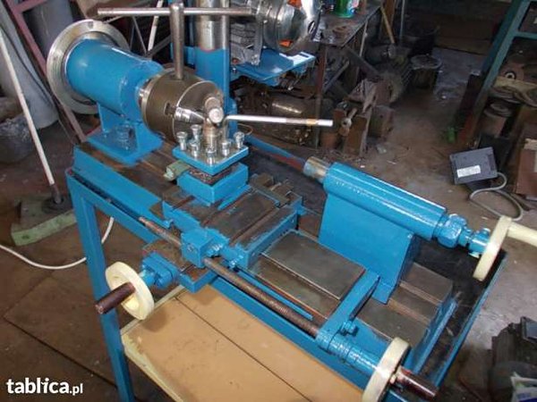

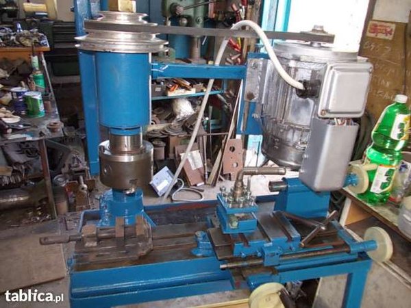

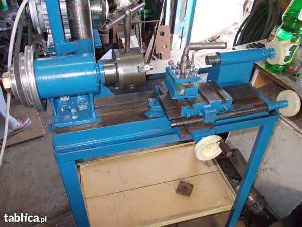

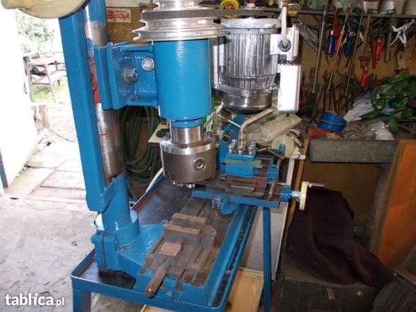

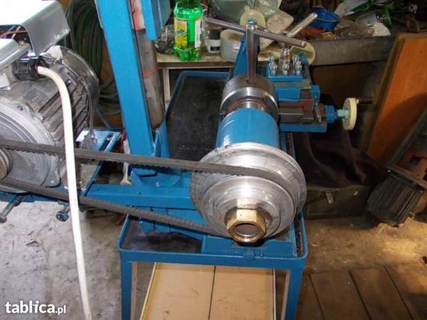

Tokareczka już jest w Tychach u mojego znajomego.
Wydałem 1000 zł za OUSa z 2005 roku, z kolumną do frezowania i paroma nożami.
Wg ogłoszenia/aukcji wygląda to tak:
OUS 1. foto 1
OUS1 - foto 2
OUS1 - foto 3
OUS1 - foto 4
OUS1 - foto5
OUS1 - foto 6
