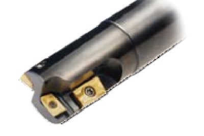

Najprościej i najtaniej będzie użyć od razu (bez wiercenia) freza wiercącego na płytki APKT.
Druga opcja to wytaczadło zgrubne z podziałem naddatku (dwupłytkowe), ale tutaj musiałyby być dwa wytaczadła (różnica średnic), musialbym to sprawdzić ale nie mam czasu teraz. Droższe rozwiązanie - ale precyzyjne i dużo szybsze.

Mam do wykonania na frezarce Haas VF 20 w stali Ck45 otwór o średnicy 55 na głębokości 70mm. Wiertło jakie mam dostępne to niestety tylko Hss 28 / 30. Początkowo detale rozfrezowałęm głowicą lub frezem, ale program szedł 20min. Jakieś pomysły?
Haas VF20 to bardzo mała frezarka, wiec musi pan zastosować narzedzie dajace mały opór.
Należy wywiercić otwór max. wierteł jaki Pan ma np. fi 40 i później zastosować wytaczadło zgrubne ( 2 płytkowe )
moge pożyczyć takie wytaczadło: Kaiser lub Wohlhaupter
