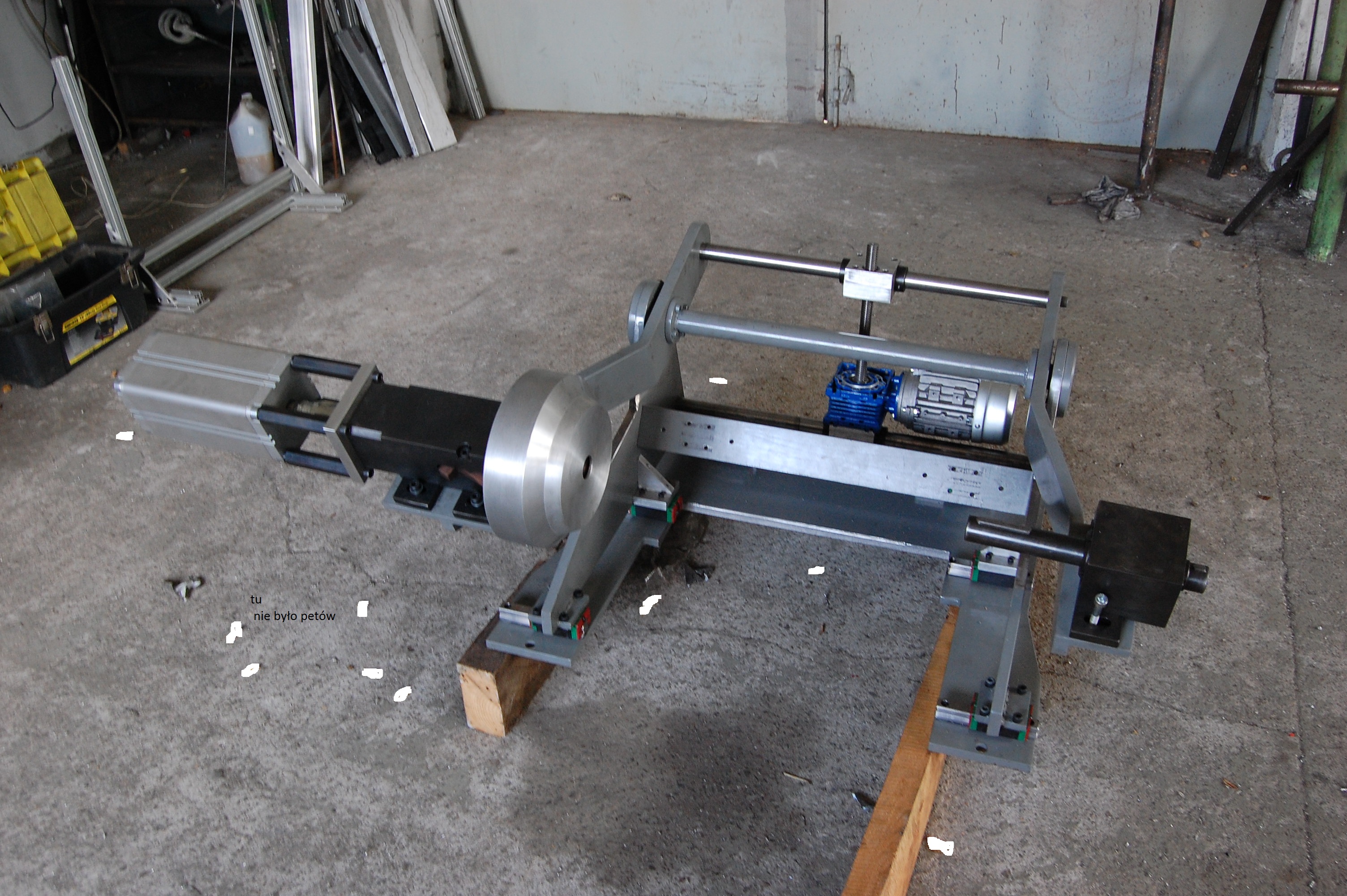

Kamar a coz to za DIY ?? po lewej chyba silownik, od tylu motoreduktor ponoszaco-opuszczajacy to "cosik" :)
Posty w temacie: 143
Posty: 17329
#60
Post napisał: kamar » 24 cze 2012, 21:21
Mocowanie szpuli z papierem na maszynie. Drugiego koła ze szczękami jeszcze nie ma. Wyjeżdża ze szpulą na wózku miedzy kola, siłownik zaciska, motoreduktor podnosi do góry i wózkiem odjeżdża.Hiwinków nawtykane, bo musi jeździć na boki ok.20mm w czasie pracy.
