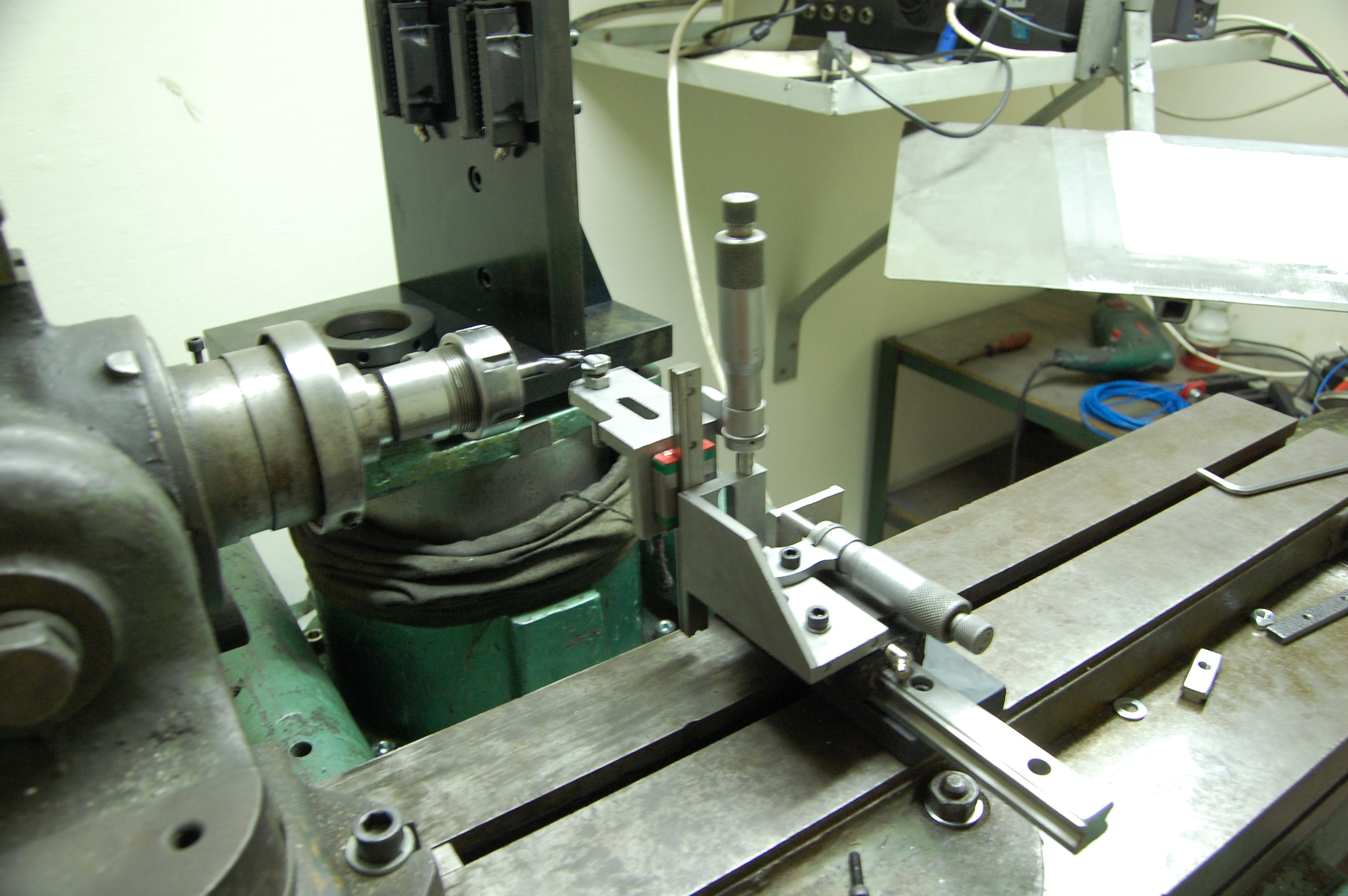

No w zderzaku, coby był skuteczny. Dokładny i powtarzalny. Nie mam nerwów za każdym razem dojeżdzac frezem do tarczy i zerować.

Tylko czy ten zderzak nie będzie uszkadzal ostrza frezów? Bo jak dobrze rozumiem to będzie bazowal na ostrzu.

I dlatego musi odjeżdżać. Trochę się schłodziło to coś mi świta :) Na dwóch wózkach i dwóch mikrometrach. Tu ma coś fajnego ale dla mnie chyba mało precyzyjne.

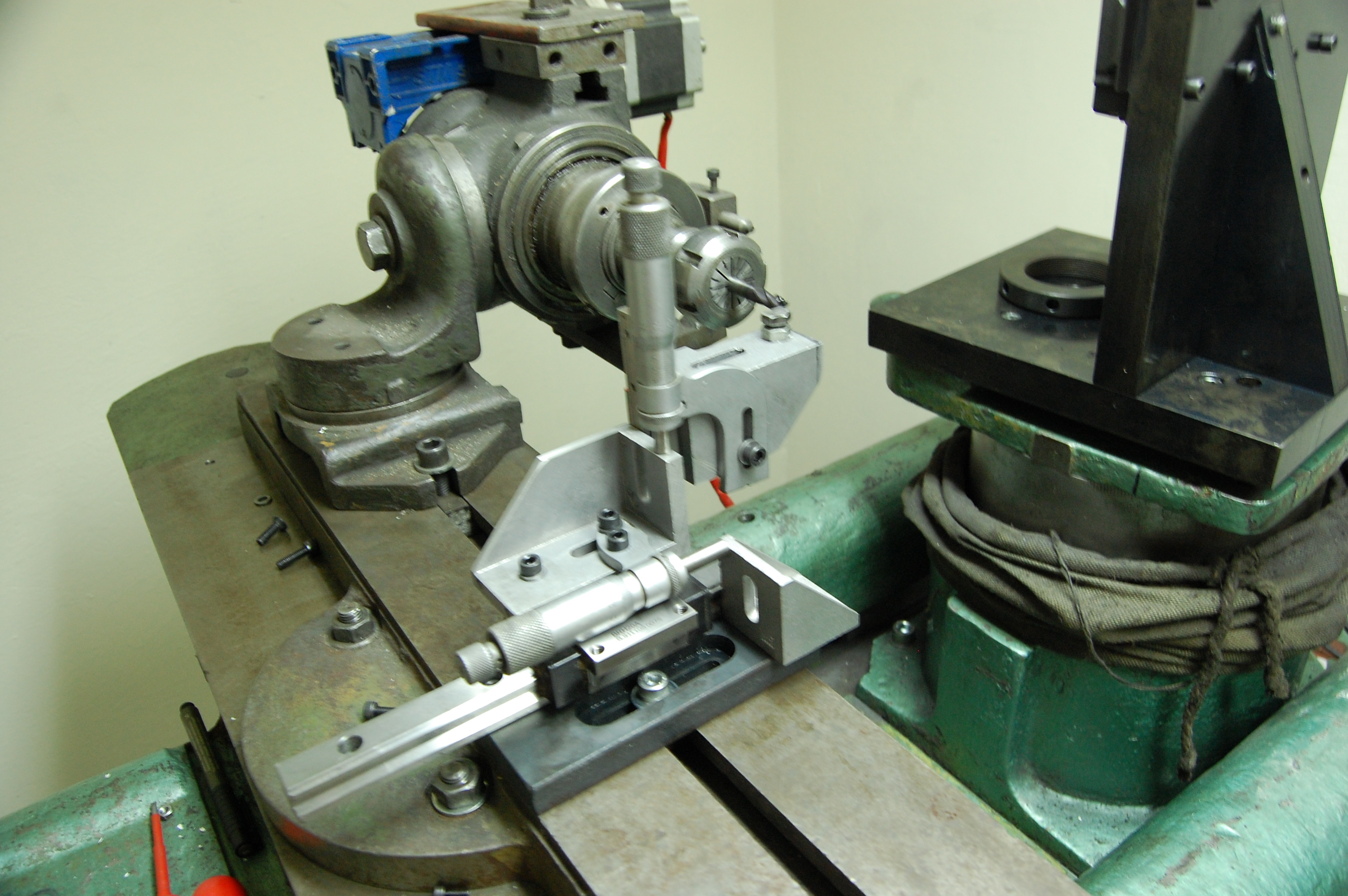

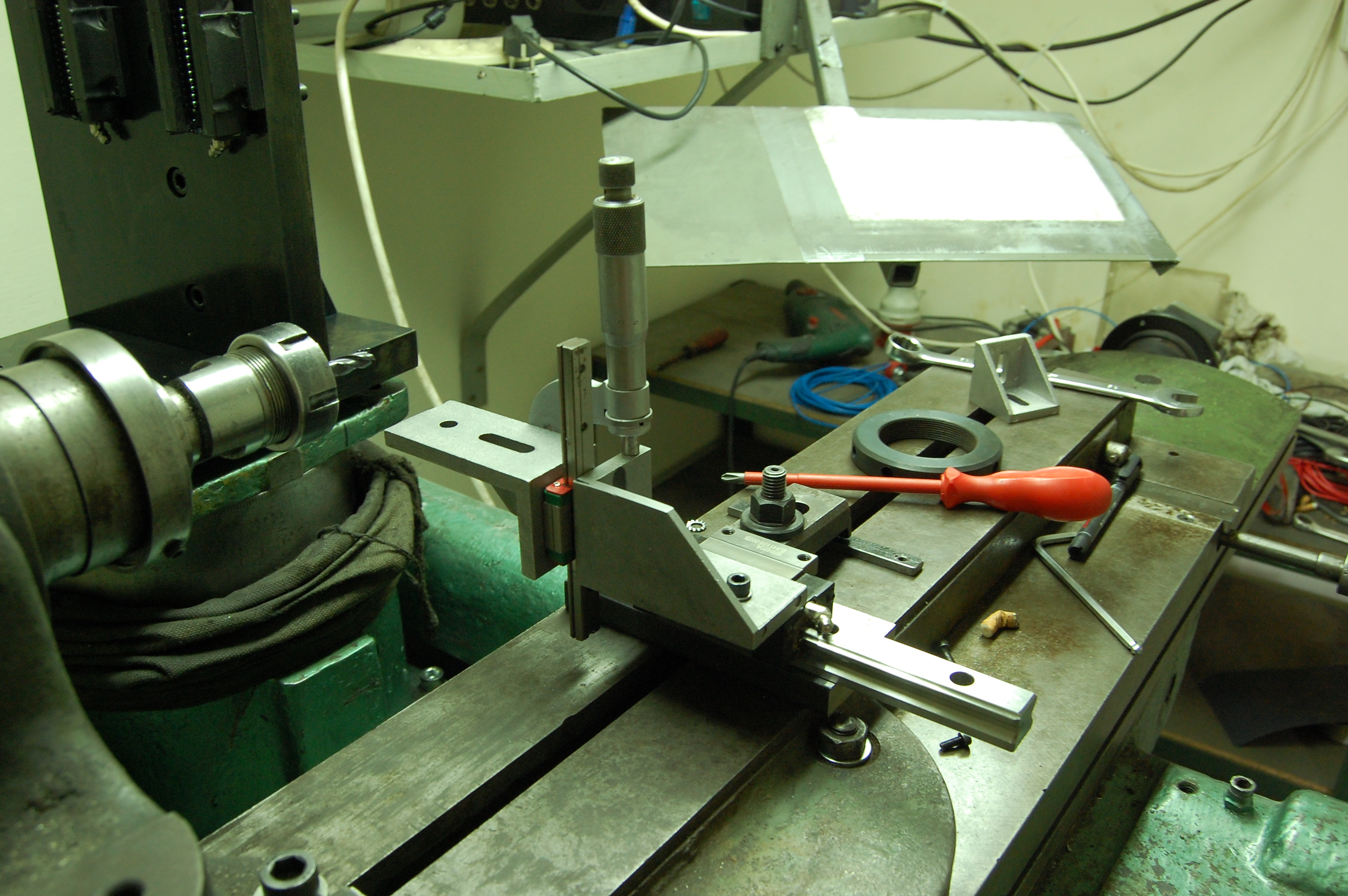

Post napisał: kamar » 23 cze 2012, 10:22
Pomysł się pomalutku krystalizuje :)
[ Dodano: 2012-06-23, 10:21 ]
I urządzenie gotowe :)

A ten poziomy zderzak to nie wystarczyłaby zwykła śruba np. M8x1 lub coś podobnego?

Post napisał: kamar » 23 cze 2012, 14:22
Wystarczyła by pewnie ale nie miałem :) a robić komplet za 15zł to nie interes. I jak profesjonalnie wygląda :) Te mikrometry z allegro są idealne na zderzaki .

Wytłumaczcie człekowi prostemu, spoza branży, ale ciekawskiemu - o co w tym wszystkim chodzi :smile: . Ja myślałem że to będzie działać na zasadzie: włóż, zaciśnij, wciśnij guzik, a tu widzę zmaltretowane 2 mikrometry (i to tylko dzieki temu że o tym napisano, bo bez tego tych mikrometrów w życiu bym nie zauważył :mrgreen: ) i pomiar freza ręczny-mikrometryczny ? :smile:

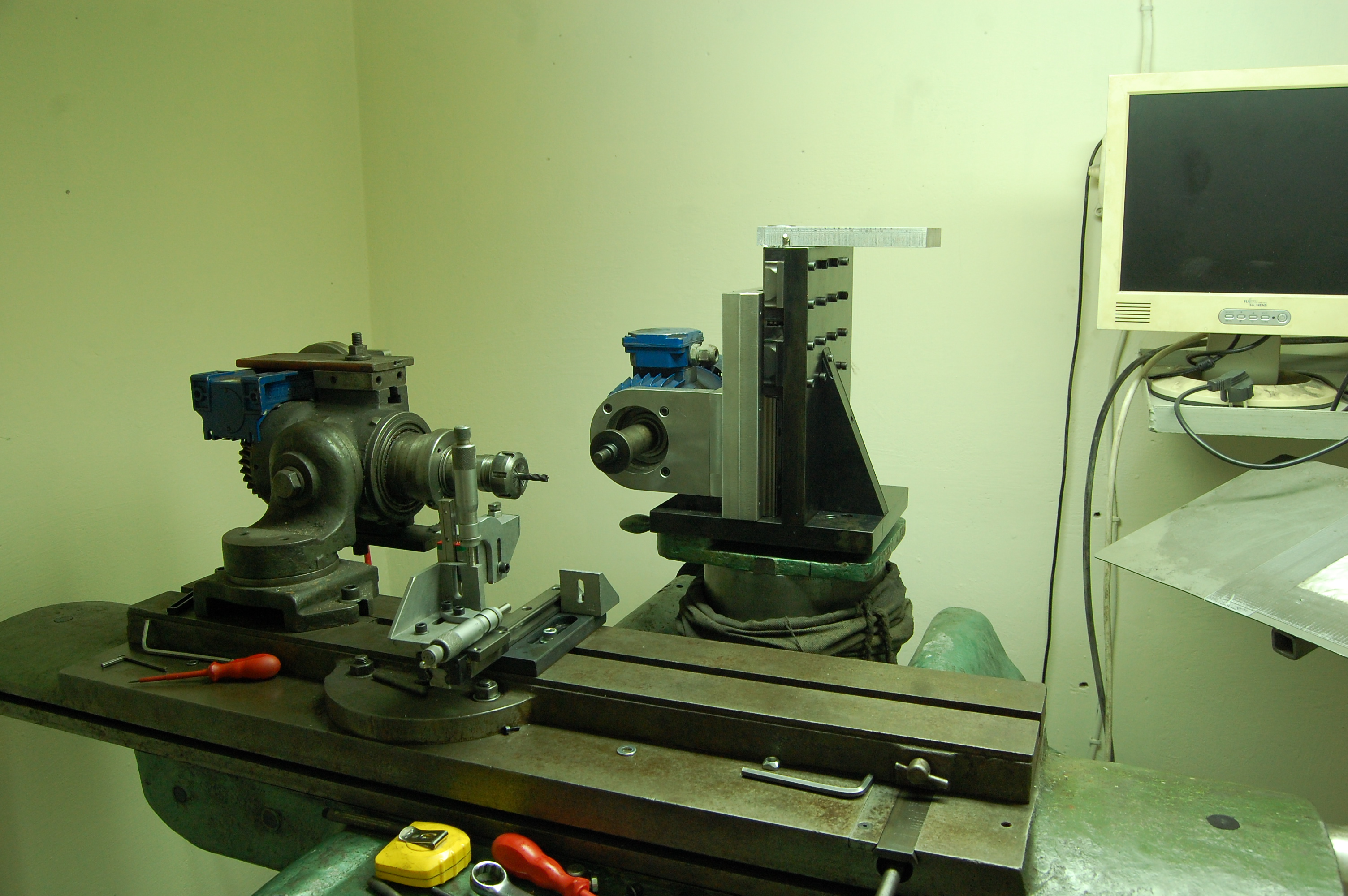

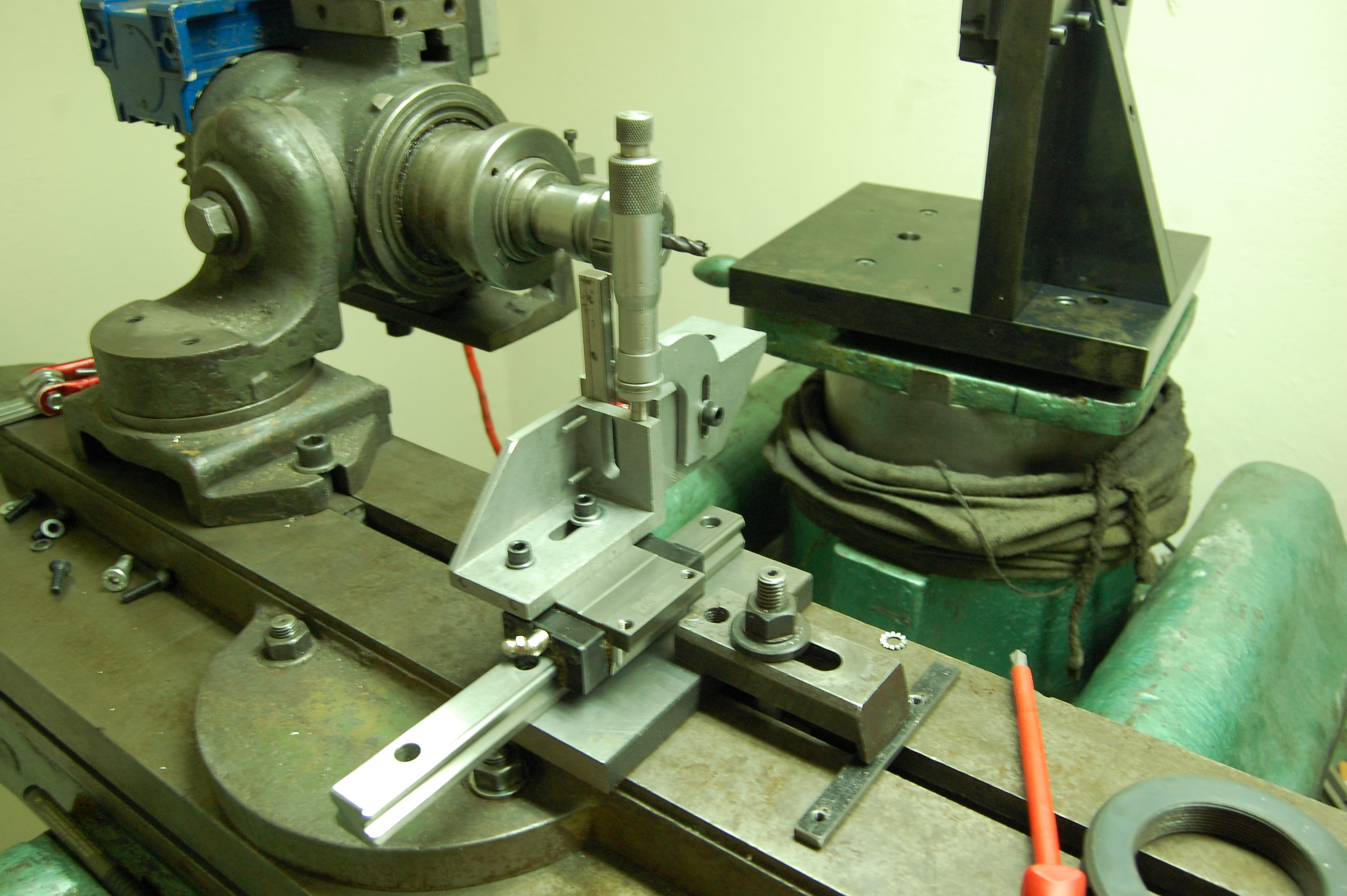

Post napisał: kamar » 23 cze 2012, 16:19
Te mikrometry to właśnie po to żeby włożyć , zacisnął i wcisnąć guzik :)
Wkładać trzeba umiejętnie jak wszędzie :)
Powiększ zdjęcia i oglądaj . Tam wszystko widać.
[ Dodano: 2012-06-23, 17:42 ]
Wprawdzie dziś tylko na dwie rączki ale ładnie podgoniłem. Praktycznie tylko podwiesić silnik zetki i gotowe.
