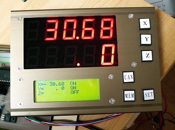

To ma być zewnętrzny wyswietlacz do sówmiarki elektronicznej
Takie pojedyńcze amatorsko-domowe DRO :smile:
Docelowo jeszcze ma byś zasilanie suwmiarki 1,5V z płytki
zerowanie wskazań na wyswietlaczu i dzielenie wyświetlanego wskazania na połowę

Jeśli chodzi o wyświetlacz to radzę wziąć LCD 1x16 lub 2x16 znaków i można wówczas poeksperymentować. Mogą one pracować na magistrali 4 bit. Potrzebny będzie tylko procesor i wyświetlacz.

http://www.geocities.jp/p400w/041_DRO2/041_DRO2.html
a co powiesz Leoo na coś takiego ?

Z jednej strony rozumiem autora, bo sam za multipleksowaniem nie przepadam, ale z drugiej, skoro już tam ten procek jest i nic innego nie robi, spokojnie mógłby się tym zająć.
Druga sprawa. Z Datasheeta wynika że wydajność prądowa przy stanie niskim HCF4094B dla zasilania 5V to około 1mA. Wydaje się trochę mało biorąc pod uwagę że przy rezystorach 300 om, wychodzi prąd ok 10mA.
Jeśli chodzi o rodzaj wyświetlacza, jeśli ma być to tylko odczyt to zdecydowanie lepiej 7-segmentowe, jeśli miałoby być coś więcej to 7seg + np 2x16 tak jak na ostatniej fotce.

ARGUS pisze:a co powiesz Leoo na coś takiego ?
Super!!! Szkoda tylko, że nic nie kumam po japońsku.
