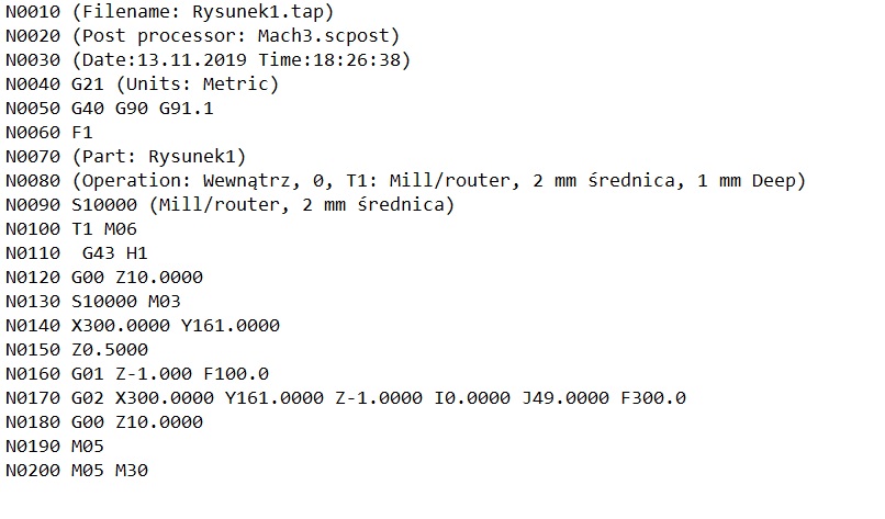

Post napisał: dudziak4 » 13 lis 2019, 18:19
Wrzuć wygenerowany g-code
pro on
Posty: 15
Rejestracja: 29 wrz 2019, 11:15
Re: Opienie nt. Sheetcama
Post napisał: pro on » 13 lis 2019, 18:33
Obrazek prosze
Post napisał: zolik81 » 13 lut 2020, 19:46
pro on pisze: ↑
13 lis 2019, 17:20
Juz to rozkminilem. robi symulacje. Jednak jak wgrywam do macha gkode to wywala mi BAD CHARACTER USEDLINE 0. jak to rozumiec zla wykorzystana linia 0?? co trzeba zrobic?
Można wiedzieć jak sobie z tym poradziłeś? Mam dokładnie to samo: Feed rate is zero.
