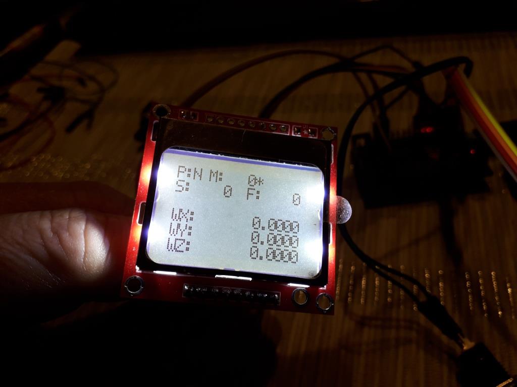

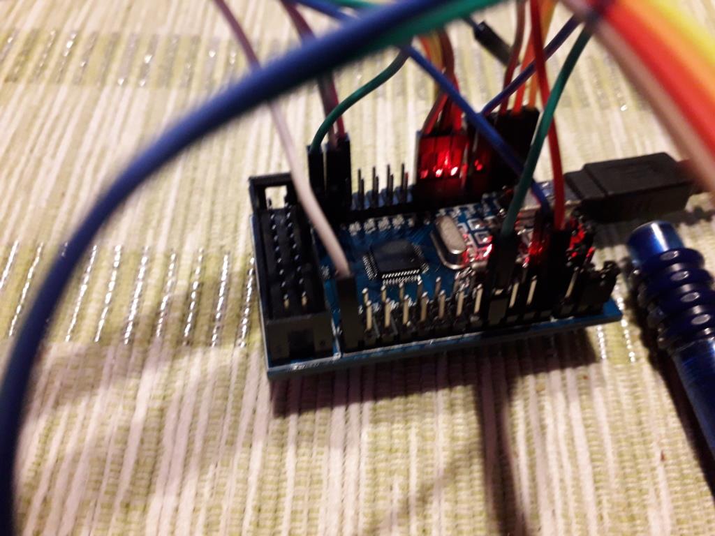

Wiem że stary temat.. ale komuś udało się złożyć sprzęt z tego projektu???
Mi udało się wsad wrzucić.. urządzenie jest widoczne w systemie po podłączeniu jako USB\VID_10CE&PID_EB70 czyli tak jak być powinno
ale nie wiem czy działa bo wyświetlacz, przyciski i przełącznik obrotowy jeszcze nie dotarły..
Bronsonboss
Posty: 318
Rejestracja: 14 sty 2018, 18:27
Lokalizacja: Cedry Wielkie
Re: OpenXHC
Post napisał: Bronsonboss » 12 kwie 2018, 22:57
udało się odpalić.. coś się nawet wyświetla na ekranie ale kontrast słaby ustawiony w tych gotowych obrazach... :-(
enkoder działa, przyciski też, przełącznik osi również... niestety działa prawidłowo tylko pod Machem 4 a pod Mach3 zero reakcji.. pomimo poinstalowanych pluginów.. .
mam wrażenie że dla Mach3 muszą być inne drivery w samym systemie dla wykrytego urządzenia.. ale nie mogę nigdzie znaleźć...

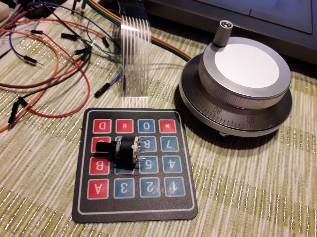

Dodane 1 godzina 57 minuty 44 sekundy:
i jeszcze kilka fotek...

Dziś udało się w końcu odpalić całość pod MACH3 i działa pięknie....
płytka z procesorem STM32 - 14zł
Wyświetlacz od noki 10zł
przełącznik obrotowy 5zł
klawiatura membranowa 5zł
MPG miałem na stanie, ale można użyć zwykłego enkodera takiego z zestawu dla arduino
kabelki do połączenia też..
satysfakcja z odpalenia jest...
udało się nawet kontrast podciągnąć edytując źródło kodu i kompilując na nowo.. nawet nie wiedziałem że to takie proste.. po netach opisywali jakieś kombajny do programowania STMów..
w wolnej chwili nakręcę jakiś materiał i wrzucę na youtube...
a.. i działa pod MACH3 MACH4 i po przestawienu zworki zmienia sie w XHC HB03 i powinno działać z LinuxCNC
Teraz tylko ładną obudowę.. tylko MPGa mam fi80mm i ciężko coś znaleźć.. tzreba będzie wystrugać z Alu

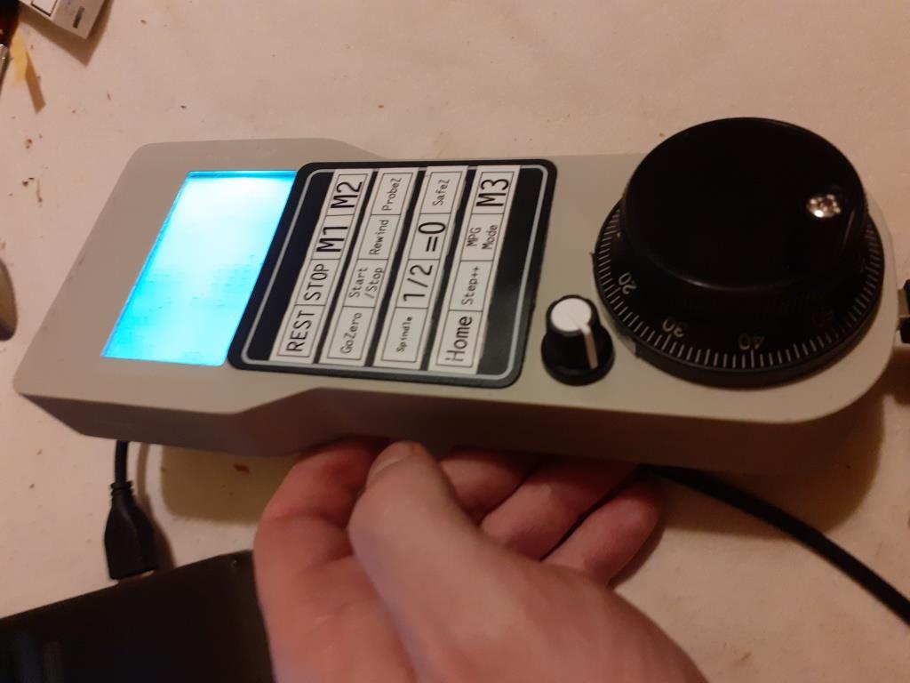

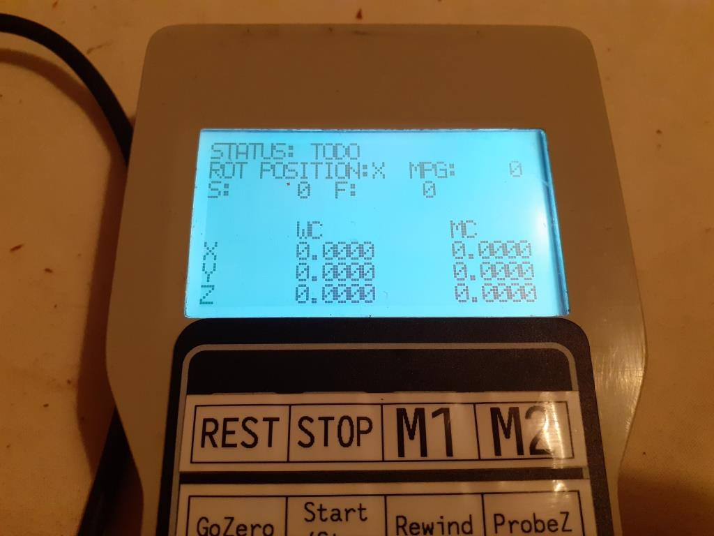

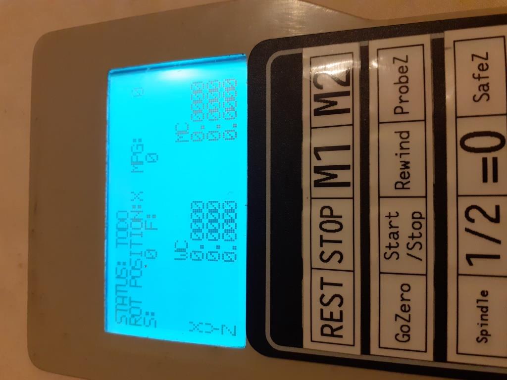

Post napisał: Bronsonboss » 15 kwie 2018, 22:34
na razie obudowa z dykty.. ale chodziło o to żeby się kabelki nie porozpinały...
Filmik

Post napisał: Bronsonboss » 03 lut 2020, 09:24
Projekt skończony... teraz tylko odpowiednio popodpinać piny w HAL w LinuxCNC
