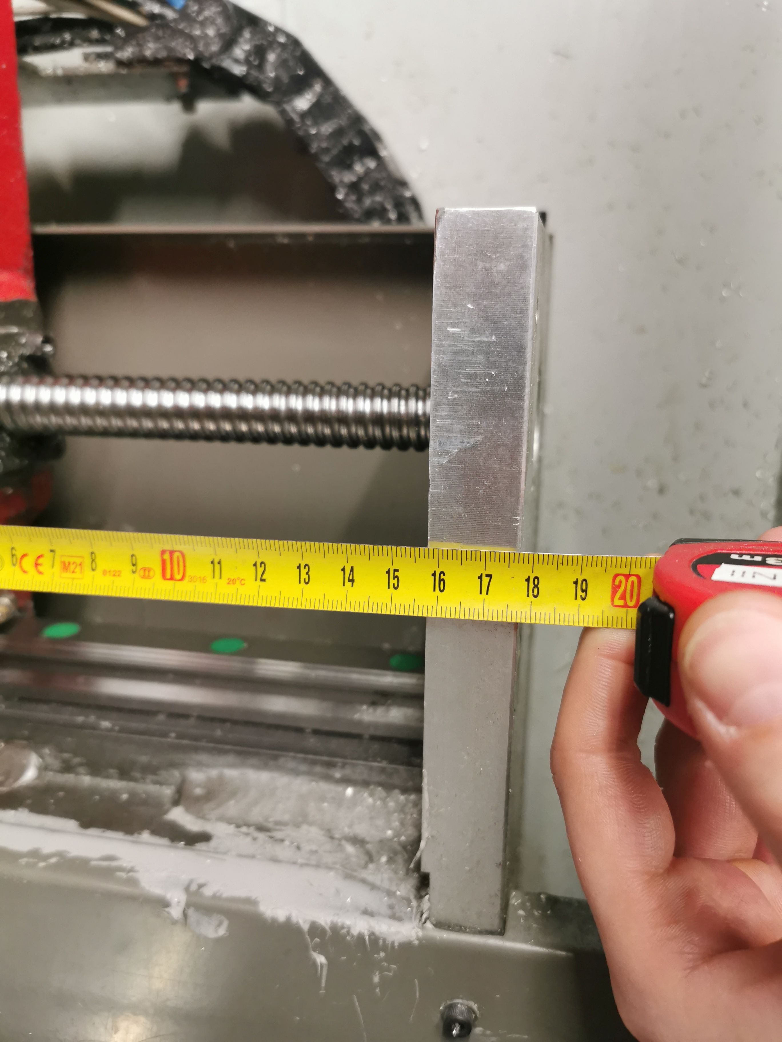

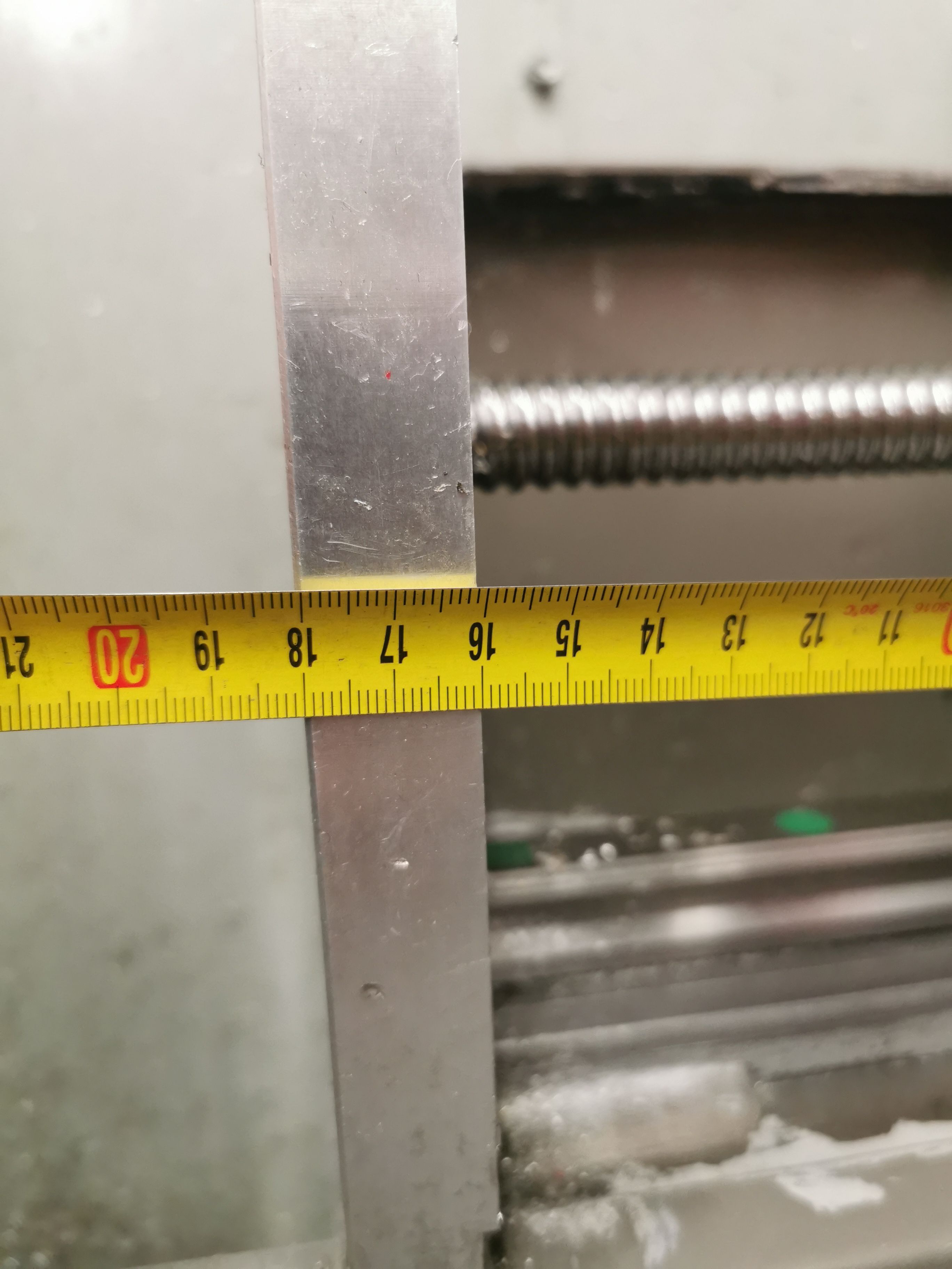

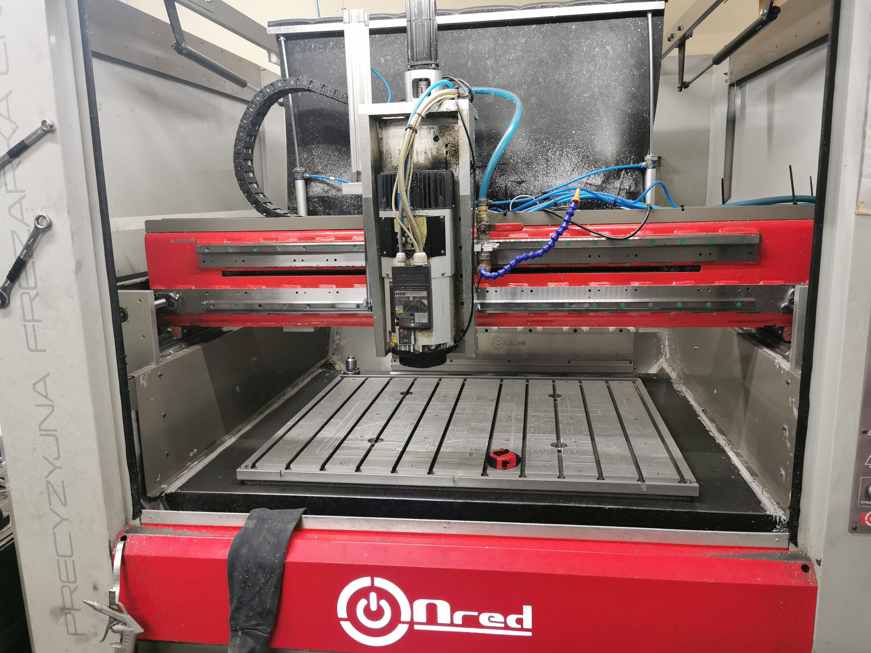

Cześć,
w pracy mamy onreda który ostatnio stracił ustawienia (piko CNC 4.2.0). Zanim w ogóle zorientowaliśmy się co i jak udało się przestawić bramę (maszyna straciła ustawienia master-slave i jedna śruba od bramy pociągnęła) i teraz jest przekoszona o jakieś 2-3mm. Czy ktoś podpowie jak to ustawić? Nigdy nie miałem do czynienia z maszyną na dwóch śrubach w jednej osi i nie chcę się za to zabierać po ciemku.
Z góry dzięki.

Chyba nie zbyt precyzyjnie zadałem pytanie. To że jest krzywo to wiem. Jak to korygować mechanicznie? Jest jakaś regulacja na wózkach, bramie, w serwach?

Z tego co pamiętam w konstrukcji ONRED'a sterownik pikoCNC jest podłączony do dwóch serwopacków. Serwopacki są połączone master-slave. Sytuacja nie powinna mieć miejsca, chyba, że usunięto zabezpieczenia. Teraz należy odtworzyć połączenie master- slave (profilaktycznie wymienić baterie) i mechanicznie ustawić geometrię (zakładam że na sprzęgłach kłowych ale już nie pamiętam jej konstrukcji). 3mm różnicy to dużo ale nie powinno skutkować odkształceniami plastycznymi belki bramy. Sprawdź tylko czy na prowadnicach nie odbiły się kulki. Przy przekoszeniu bramy działają tam ogromne siły.

Zerknąłem dzisiaj na bramę i niestety, ale krańcówka jest tylko z jednej strony. Pora chyba dobrać się do serw i zobaczyć czy uda się rozpiąć jedno sprzęgło i przepchnąć bramę.
