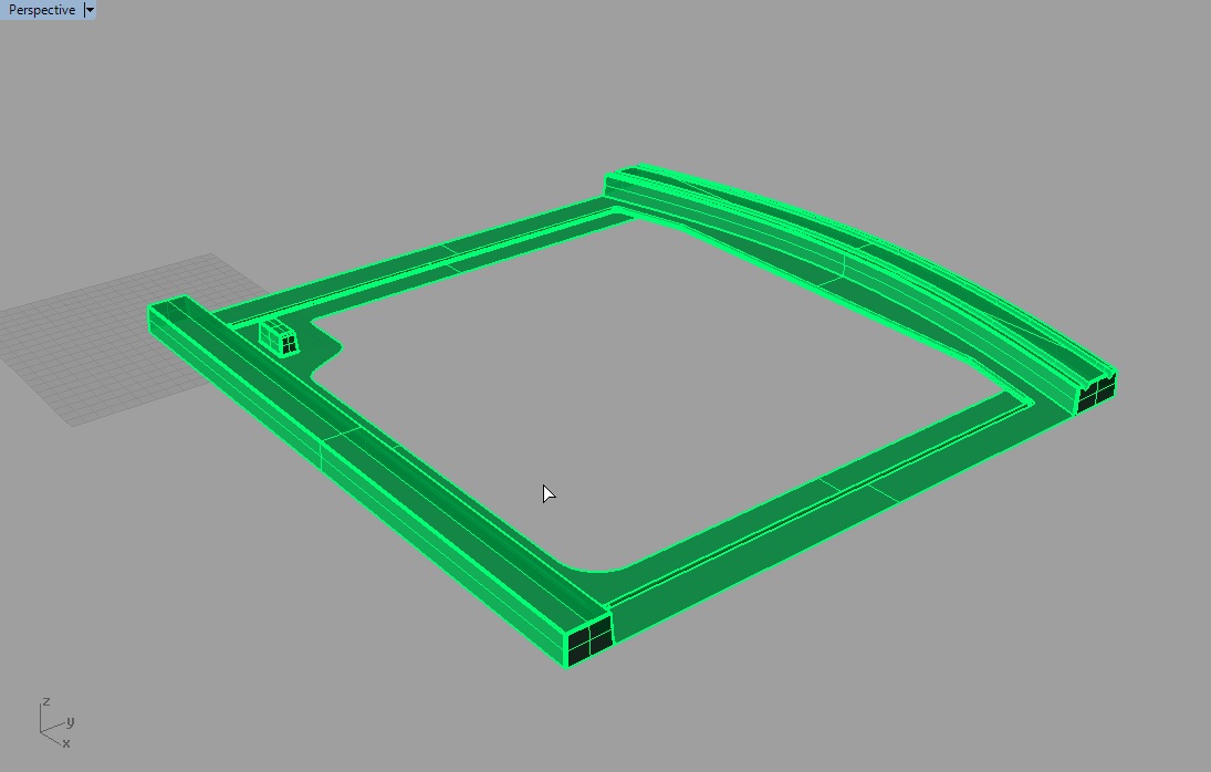

Post napisał: bigsusi » 19 sty 2012, 19:40
ObrazekObrazek
Witam,szukałem podbnego tematu aczkolwiek nic nie znalazłem wiec założyłem nowy. Czy znajdzie sie ktos kto ogarnia mastercama na poziemie wyższym niz mój?? :grin: Mam problem z okresleniem przygotówki dla powyższego modelu ,chodzi o to że przygotówka nie może byc pełną bryłą opisaną na modelu a czyms zbliżonym kształtem do tegoż modelu z naddatkami na obróbkę.Próbowałem jako przygotówkę wczytywać plik .stl ,i nawet go otwiera aczkolwiek sciezki generuje tak jakby wogóle jej nie widział :sad: Szanowni forumowicze,pomocy!!

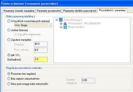

Post napisał: RAJMUND » 31 sty 2012, 09:58
Jeśli X4, to w zależności której strategi używasz znajdziesz okno jak na zdjęciu poniżej, zaznaczasz opcje stl i program będzie porównywał twój półfabrykat z modelem...

Post napisał: Sayrus » 31 sty 2012, 17:37
RAJMUND, Ty teraz mówisz o porównaniu symulacji z bryłą.
bigsusi, dokładnie tak jak napisałeś, możesz również wybrać bryłę z pliku. Ja mam wersjęX3 i tak się da bez problemu.

Spróbuj zrobić tak:
Modelujesz w jednym pliku przygotówkę i element do obrobienia (na dwóch różnych warstwach). Tak aby były wyodrębnione 2 osobne bryły. Przy wybieraniu przygotówki przejdź na warstwę tylko z półfabrykatem. Wybierając "Bryła" program chce abyś wskazał półfabrykat więc pokazujesz tą bryłę którą masz aktywną. Możesz sobie znaczyć Krawędzie lub Bryła i zobaczysz na czerwono swoją przygotówkę.
