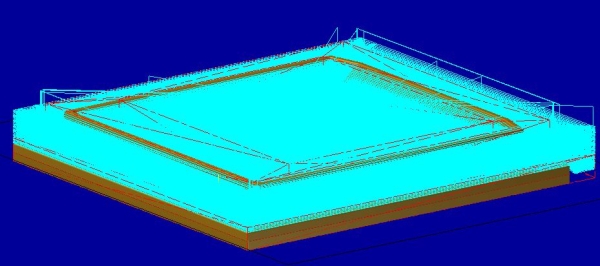

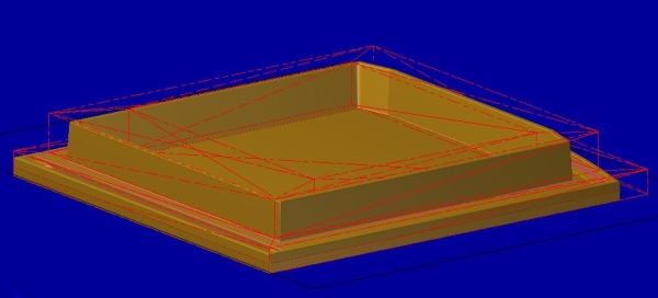

Mam podobny problem. Wczytuje model + kształt przygotówki i niby jest wszystko ok ale tylko do momentu wygenerowania ścieżki dla obróbki zgrubnej. Ta nie uwzględnia kształtu (wysokości poszczególnych płaszczyzn) i młóci powietrze. Może macie jakieś pomysły co jest tego przyczyną. Przygotówkę wczytywałem z bryły i z pliku stl i efekt ten sam czyli na symulacji ją widać, ale ścieżka jest źle generowana.
tak wygląda przygotowka

a tak ścieżka

Pisałem już raz więc powtórzę:
Proszę zobaczyć moją wypowiedź licząc po kolei jest to - 6 z tego tematu...
Jest to dokładnie odpowiedź na twój problem - użyj odpowiedniej strategii..
To co się chce uzyskać również zależy od wersji programu....
Po za tym można użyć ograniczeń w twoim przypadku i wielu innych technik zaznaczania obszaru obróbki...
