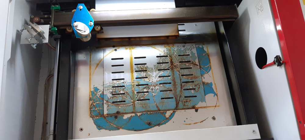

Witajcie.
Jestem amatorem jeśli chodzi o lasery.

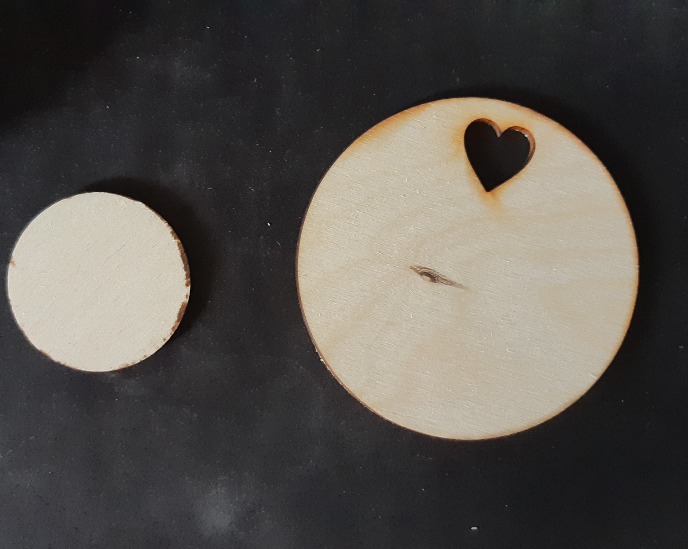

Mój laser CNC SH-K40 przy wycinaniu zostawia na sklejce ślady okopceń oraz spalenizny.
Jak mogę temu zapobiec?
Wiem, że warto podstawić sobie np. kawałki drewna na skrajach sklejki - tak właśnie od niedawna robię.
Podczas wycinania wytwarza się ogień, który właśnie brudzi sklejkę - może trzeba gdzieś zamontować jakiś wiatraczek?

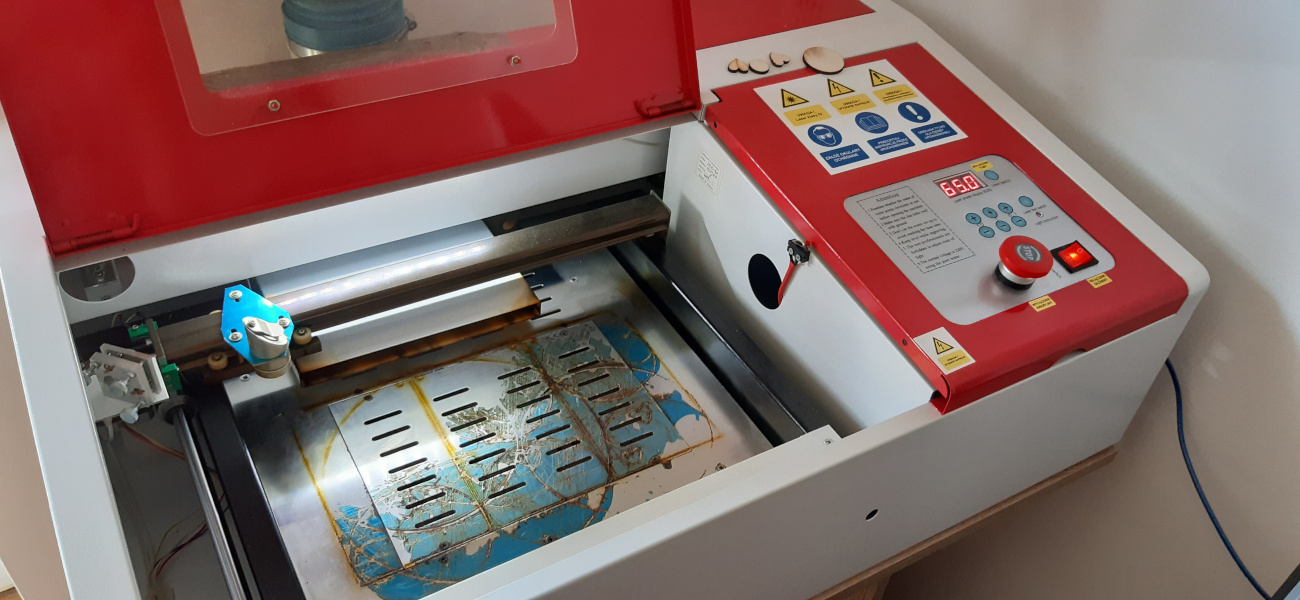

W załączniku przedstawiam zdjęcia lasera. Jest tam widoczna niebieska folia, którą chyba powinienem zerwać na samym początku (teraz systematycznie ją odrywam).
Z góry dziękuję za każdą pomoc.

Wiatraczek to postaw na laserze żeby dmuchał na Ciebie. A do lasera podepnij kompresor i zrób nadmuch na cięty material.

Re: Okopcenie, spalenizna - laser cnc co2 40w
Powiem tak wychodzi nad wyraz dobrze bez nadmuchu na materiał u ciebie.
Możesz kupić pompkę powietrza akwarystyczną i zrobić nadmuch jak w standardowym układzie.
Dziwne że go nie masz. Nadmuch zapobiega zabrudzeniu soczewki.
Spalenizna od spodu to odbicie od stołu, załóż plaster miodu lub zrób stół nożowy > możesz kupić małe T-owniki aluminiowe na wymiar ci utną. I przykręcić do stołu. Wtedy nadpalenia będą tylko punktowo tam gdzie promień trafia w nóż.
Płomień to po prostu spalające się gazy od wycinania, normalnie nadmuch je rozprasza od razu.
Nie za wiele to poprawi w kwestii okopceń ale praca będzie "łatwiejsza" i nie będzie się optyka zasyfiać. Elementy i tak trzeba po wycięciu szlifować. U siebie mam małą ręczną szlifierkę oscylacyjną; jak kupujesz lepszą już szlifowaną sklejkę to wystarczy przejechać po okopceniach.
Pokaż krawędzie sklejki jeśli są brązowe to maszyna tnie ok jak ciemne/czarne to są problemy z mocą regulacją.

Dziękuję za odpowiedzi.
Jeśli chodzi o pompkę akwarystyczną to może przetestuje, jeśli okopcenia będą bardzo duże i już irytujące.
A ten plaster miodu można gdzieś dokupić?
@koala.g możesz podać link lub model tej szlifierki? Mam jedną, ale kompletnie się do tego nie nadaje i szlifuje ręcznie.
Krawędzie sklejki są czarne.
Problem może być również w tym, że maszyna mi się rozkalibrowała (lusterka), bo muszę ciąć dany element na dwa razy, przy drugim cięciu występuje właśnie duże okopcenie.
W ten weekend postaram się skalibrować maszynę i zobaczymy co będzie dalej.
Krawędzie powinny być brązowe do ciemnego brązu.
Nadmuch w zasadzie jest do zabezpieczenia soczewki.
59G343 Graphite Plaster miodu można kupić.
Czarne krawędzie to brak mocy. Zbyt wolne cięcie powoduje spalanie sklejki.
Tak jak napisano, dobrze cięta sklejka jest lekko brązowa.
