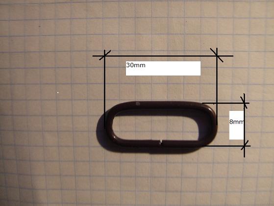

witam wszystkich fachowców. muszę wykonać kilka metrów łańcuszka do żyrandoli (ogniwo na fotce) problem tkwi w tym że nie wiem jak wykonać urządzenie ręczne do wykonania takich ogniw może ktoś z was miał do czynienia z takim urządzeniem dziękuje i pozdrawiam

Nawinąć na płaskownik - jak sprężynę, następnie rozciąć, wyrównać i gotowe :grin:

Czyli w ręczną wiertarkę zamiast wiertła mocujesz płaskownik(mniejszy o ok1mm od wnętrza ogniwa)następnie nawijasz ściśle zwój przy zwoju swoje ogniwa.Wyciągasz -wykręcasz płaskownik z nawiniętą spiralką i oklepujesz spiralkę drewnianym młotkiem by utrwalić jej kształt.Potem wkręcasz płaskownik w imadło i kombinerkami oraz młotkiem spychasz spiralkę.Dobrymi-ostrymi obcinakami tniesz tam gdzie chcesz. I nie przesadzaj z długością płaskownika-szabelki.Na początek 5cm będzie ok.Kupa roboty ale wprawa wszystko przyspieszy.

Obejrzyj ten filmik. Czas 1:55. Zobaczysz o co chodzi. Może połakomisz się na mały przyrząd.
A kupić łańcuch można na allegro tylko, że może Ci nie odpowiadać kształtem ogniw.

"jak to jest zrobione" maszynka super ale myślałem o czymś bardziej prostym bo to tylko łańcuch do żyrandoli. z płaskownikiem też kombinowałem lecz nie da rady bo jest wiele doginania prostowania itd

Mi nie chodziło o to, żeby robić całą maszynkę, tylko podejrzeć samo zaginanie ramion ogniwa.

haski pisze:z płaskownikiem też kombinowałem lecz nie da rady
do wykonania takich ogniw potrzebna jest tokarka.
w uchwycie mocuje się płaskownik z otworem w którym zaczepia się drut.
w imaku mocuje się dwa klocki drewniane - najlepiej z twardego drewna - np dębowe.
Drut ściśnięty jest między klockami.
Całość wykonujemy na małych obrotach z posuwem.
Nie ma prostszego sposobu na wykonanie takich ogniw.

Czyli tak samo jak sprężynę z tym, że nie nawijamy na okrągły trzpień tylko na płaski z zaokrąglonymi brzegami. Bardzo mi się podoba takie rozwiązanie.
