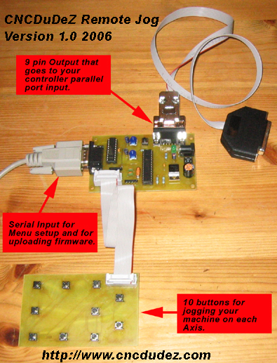

Opis i zdjęcia oraz wykonanie i oprogramowanie takiego amatorskiego JOG CONTROLER-a.
LINK

Ciekawe ale ciut skomplikowane. Ja w końcu kupiłem tani enkoder HEDS 5500 - który można bezpośrednio podłączyć do portu LPT - z podziałką 200 imp/obrót i podłączyłem na próbę. Zailanie 5V wziąłem z PC. Po skonfigurowaniu pinów wejściowych w Machu2 - zadziałało! Jog mode ustawione na MPG a ALT A wybieramy oś którą chcemy sterować. Trzeba jeszcze skonfigurować enkoder i wielkość o jaką ma być wykonywany przesów. Jedyną wadą wydaje się być zajmowanie przez enkoder dwóch pinów wejściowych portu LPT - ale jak napisał ottop, drugi port załatwi sprawę.
