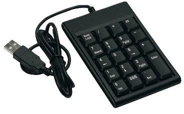

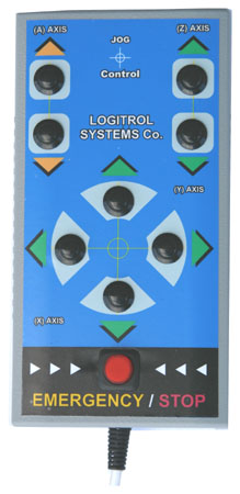

Czy da się zastąpić komercyjny kontroler usb przystawką klawiatury numerycznej na usb
jak na załaczonym rysunku?.Mozna sobie ewentualnie w jakiś sposób pozmieniac kolory przycisków pozycyjnych , nakleić odpowiednie oznaczenia ....myslę że by sie udało.Pewnie zależne to jest też od softu gdzie odbywa sie konfiguracja przycisków.Przynajmniej w MACH-u jest obsługiwany ten Jog kontroler
Ta klawiaturka to koszt 33Pln ,natomiast ten Jog kontroler to juz 150-200$

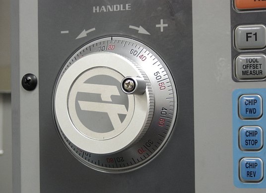

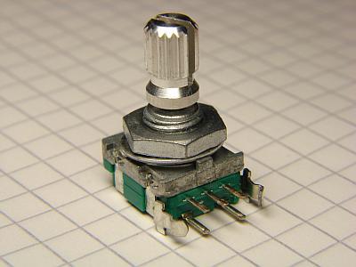

kółeczko jak kółeczko , a enkoder do tego wyglada troche jak potencjometr - tyle ze w sroku ma cos innego , ten tani jest oczywiscie nie optyczny - tylko mikrostykowy.
do tego koleczka przydadzą sie klawisze wyboru osi ( xyz ) oraz przesunięcia kazdego kroku kółeczka ( 0.01 , 0.1 , 1 mm )

Karta ma pracować jako druga w celu zwiększenia ilości wejść/wyjść np. dla tego kółeczka i kilku dodatkowych przycisków sterowania.
Jeśli chodzi o 2x LPT, w konfiguracji macha mamy możliwość włączenia drugiego portu LPT i określenie jego adresu podobnie jak dla pierwszego. Dodatkowo w zakładce konfiguracji pinów dla każdego wejścia/wyjścia określamy poza nr pinu nr portu czyli która karta ma obsługiwać dany sygnał. Mam nadzieje że program nie zgłupieje po podłączeniu tego wszystkiego. Jak na razie pewne jest, że Mach obsługuje bez problemu taką kartę.

Te dwa PDFy pochodzą ze strony niemieckiej fimy robiącej urządzenia CNC - pokazują konfiguracje dwóch portów LPT pod Machem (i Machem z licencją). Zdaje się że w instrukcji do Macha JOG'a podłącza się jako enkoder nr 3. A przy okazji: ottop - jak działa Twoj JOG? Móglbys podać jakies szczegóły dotyczące budowy? Czy użyłeś enkodera inkrementalnego takiego jak ze zdjęcia pit202? Czy może lepiej nadawałby się enkoder (słyszałem że są takie), który im szybciej się kręci tym o większą wartość 'przeskakuje'?

W takim razie może skorzystać z pomysłu tej strony (ten link był już na Forum) - i zrobić odpowiedni enkoder (czy też impulsator) z silnika krokowego? Będzie miał większą rozdzielczość niż te tanie dostępne w sklepach (mają przeważnie 24 imp/obr). A teraz pytania:
1) Czy sygnał z układu w linku będzie akceptowany przez Macha?
2) jak się ma kod Graya (niektóre impulsatory dostępne w handlu mają wyjścia w tym standardzie) do 'kwadraturowych' sygnałów akceptowanych przez Macha? Czy można do portu LPT podłączyć enkodery z takim sygnałem?
3) Czy mógłby ktoś 'skwalifikowac' - uporządkować informacje o enkoderach - np. ze względu na budowę mechaniczną, funkcję, logikę itp?
