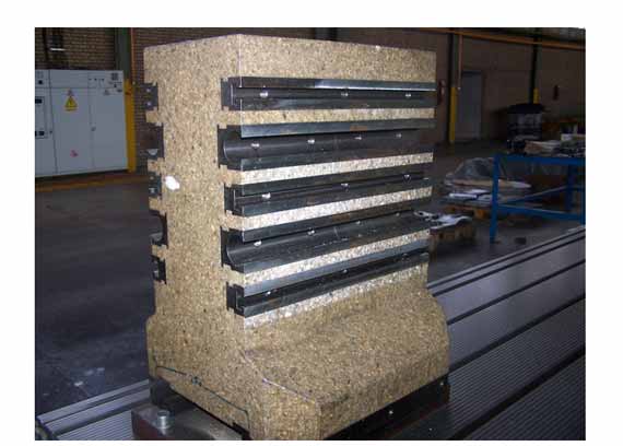

Post napisał: Pawel Pawlicki » 19 wrz 2012, 02:00
niemiecki odlew z epoksydowego granitu
bardzo ładna robota:

Post napisał: Kazik_Wichura » 19 wrz 2012, 08:01
Zaiste bardzo ładna konstrukcja. Inną z epoksyd betonu jest ta, z forum francuskiego.

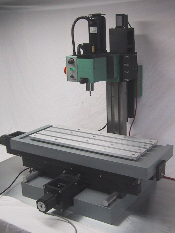

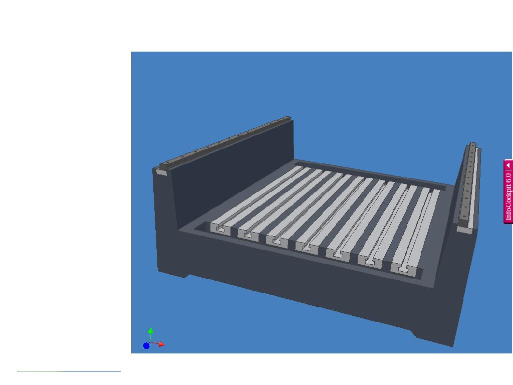

Kolega pawwas jednak zapomniał o nas, a jego żywica nadal została tajemnicza. Ja w przyszłym tygodniu zamierzam skończyć stół wibracyjny i wykonać w ramach testów stolik teowy z epoksyd betonu. Profile T będą stalowe i będzie można je demontować. Widziałem gdzieś na cnczone taki stolik ale przepadł mi link.

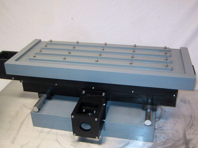

Kazik_Wichura pisze: Ja w przyszłym tygodniu zamierzam skończyć stół wibracyjny i wykonać w ramach testów stolik teowy z epoksyd betonu. Profile T będą stalowe i będzie można je demontować. Widziałem gdzieś na cnczone taki stolik ale przepadł mi link.
Patentów na stoliki jest wiele np:
Obrazek Obrazek
Obrazek Obrazek

Post napisał: Kazik_Wichura » 19 wrz 2012, 11:47
Dokładnie te dwa ostatnie zdjęcia - to jest to co mnie interesuje. Ja wiedziałem o co mi chodzi, ale nie miałem zdjęć żeby tego pokazać ;)
