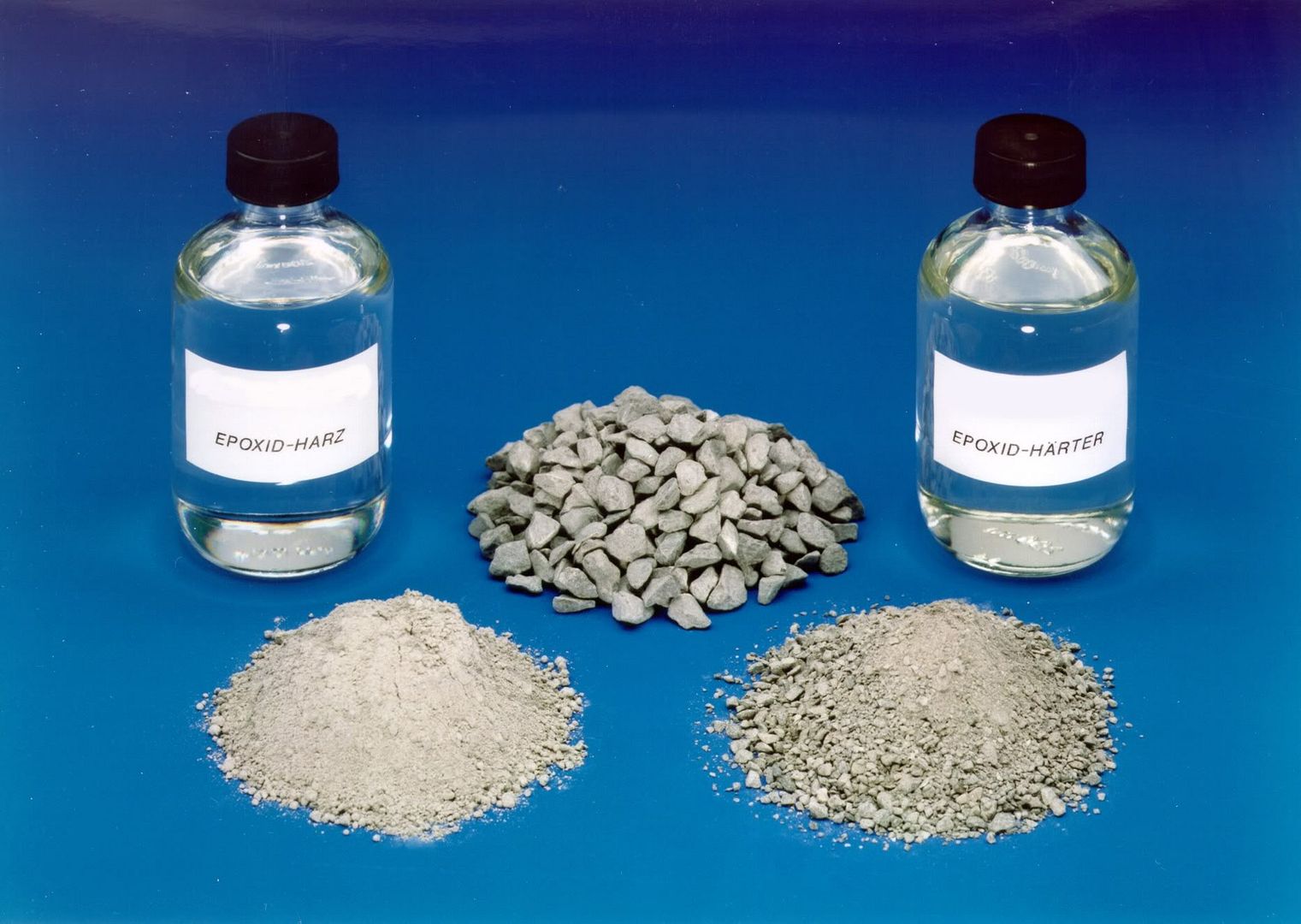

Osobiscie nie probowalem pompy prozniowej. Wszystkie te techniki powinny byc wziete pod uwage bo powietrze jakos trzeba usunac. Ja uzywam plynu do odpowietrzania i mocnych wibracji.
Generalnie sa to pierwsze proby i nie wszystko jest jeszcze w 100% zoptymalizowane - musicie sobie z tego zdawac sprawe. Dazymy oczywiscie do systemu ktory bedzie rywalizowal z komercyjnymi odlewami, ale nie wydarzy sie to tak od razu. Na dzien dzisiejszy jestescie w stanie zrobic to co Niemcy i to bez wielkiego wysilku- nie wyglada zeby oni doszli do kalibrowania wypelniaczy; uzycie byle czego powinno dac podobne rezultaty, a uzycie skalibrowanego wypelniacza- lepsze. Testujac rozne rozwiazania i zamieszczajac dane/zdjecia pomagacie innym. Zachecam do eksperymentow.
Na poczatek warto przyjrzec sie z czym macie do czynienia. System EPO6200 ma mozliwosci i pozwala na osiagniecie ekstremalnych 90/10 odlewow, jednak 10% mix to nie jest cos co mozna wlac do pompy i wyciagnac powietrze. Bable powietrza tam nie wystepuja a mix jest bardzo suchy. Dodatkowo oni maja na mysli 10% wagowo- wiekszosc tego typu rzeczy kalibruje sie objetosciowo. Czyli ich 10% to bedzie ponad 15% objetosciowo- to tak na marginesie.
Oczywiscie mix 10% to jest dolna granica, tak naprawde nie ma obowiazku osiagania takich proporcji. Ja staralem sie zostac ponizej 20% (objetosciowo). Dodatkowo, uzycie mikronowych wypelniaczy zwieksza gestosc ale rowniez zwieksza zapotrzebowanie na zywice- system EPO reklamuje proporcje 90/10 ale zaleca minimalny rozmiar 0.5mm- bardzo istotne drobiazgi.
Generalnie jest tu duzo zaleznosci; drobna zmiana jednego elementu pociaga za soba lawine innych. Do tlumienia wibracji i maksymalnej sztywnosci potrzebny jest solidny gesty kamienny odlew. Ten z kolei wymaga uzycia drobnych wypelniaczy, ktore z kolei zwiekszaja zapotrzebowanie na zywice, zywica zwieksza ilosc powietrza i wymaga mocniejszych wibracji zeby je odprowadzic, itp - jest to system naczyn polaczonych.

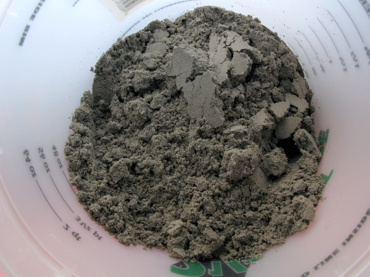

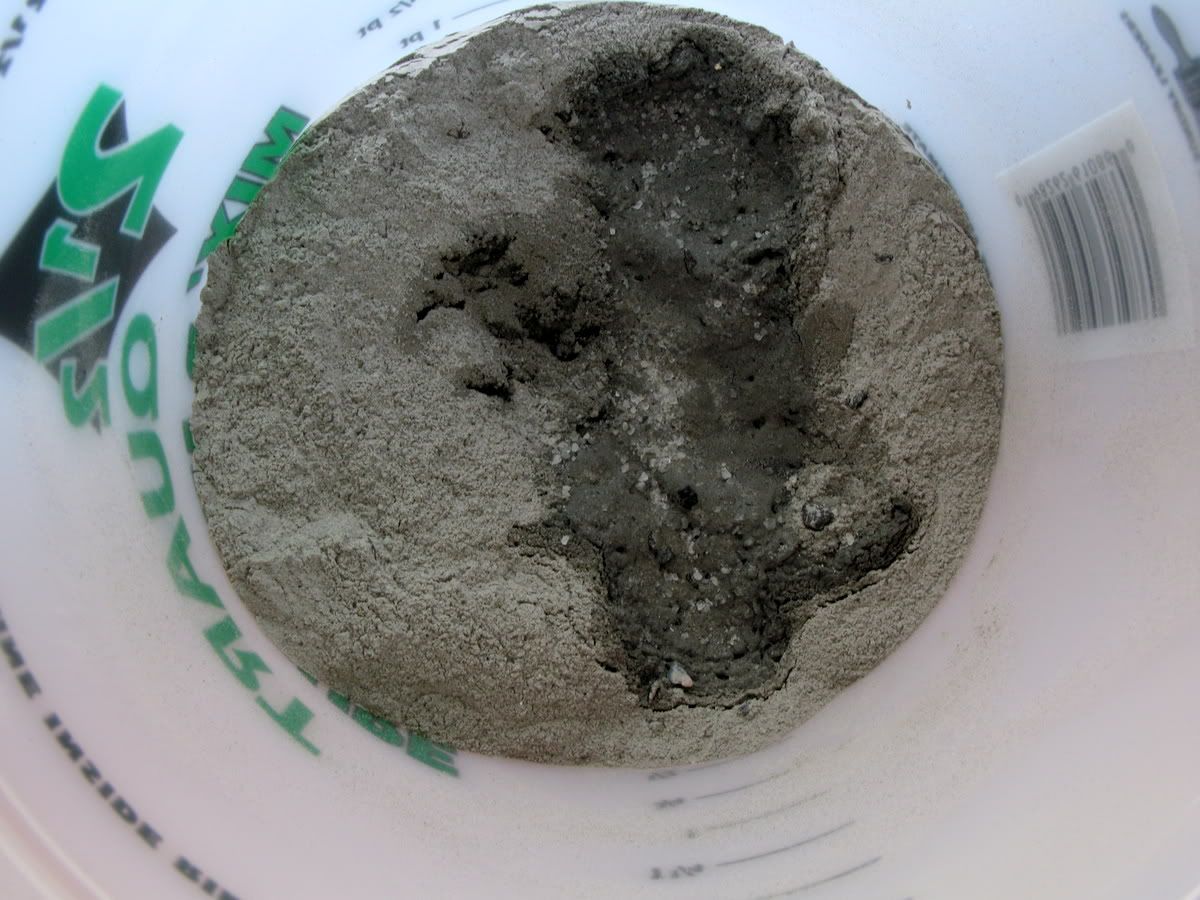

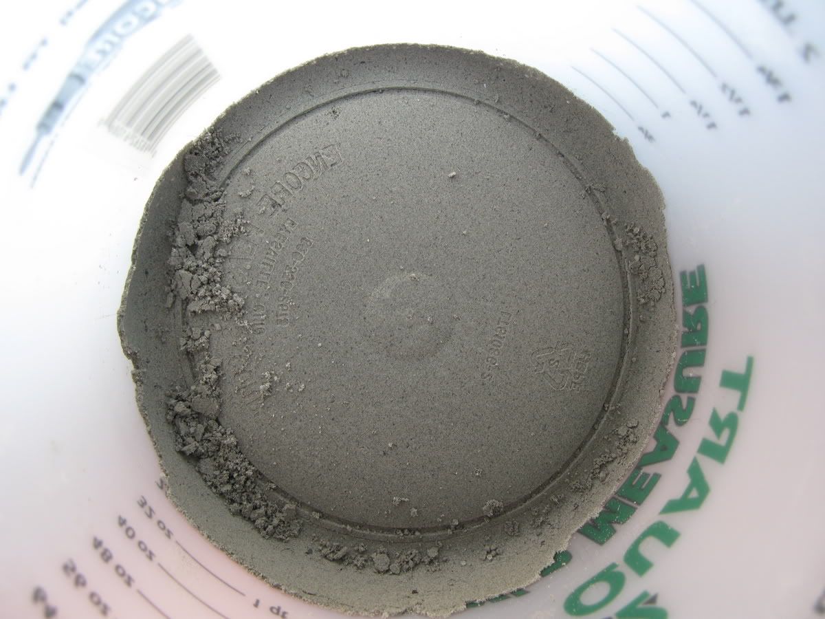

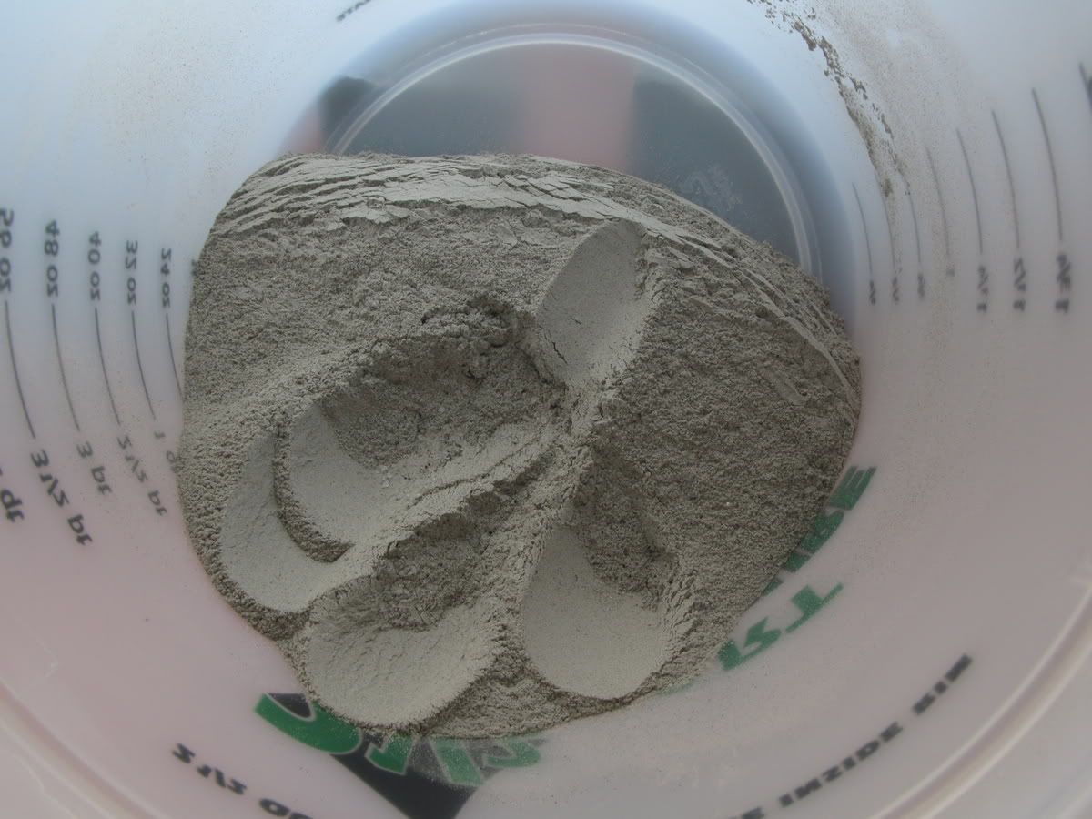

Oto test 10% miksu z uzyciem wody (lepkosc wody to 1cp, moja epoxy 600cp, system EPO 200cp)
Pod spodem: skalibrowany mix 6 elementow od kilku mikronow do 5mm; mix ma to do siebie ze 20cm warstwe mozna mieszac zwyklym widelcem; wystarczy natomiast chwila wibrowania i tak sie zbija ze trudno go ruszyc
Po dodaniu 10% wody (objetosciowo):
Po 10 minutach mieszania:
Calosc lekko przycisnieta podczas wibrowania:

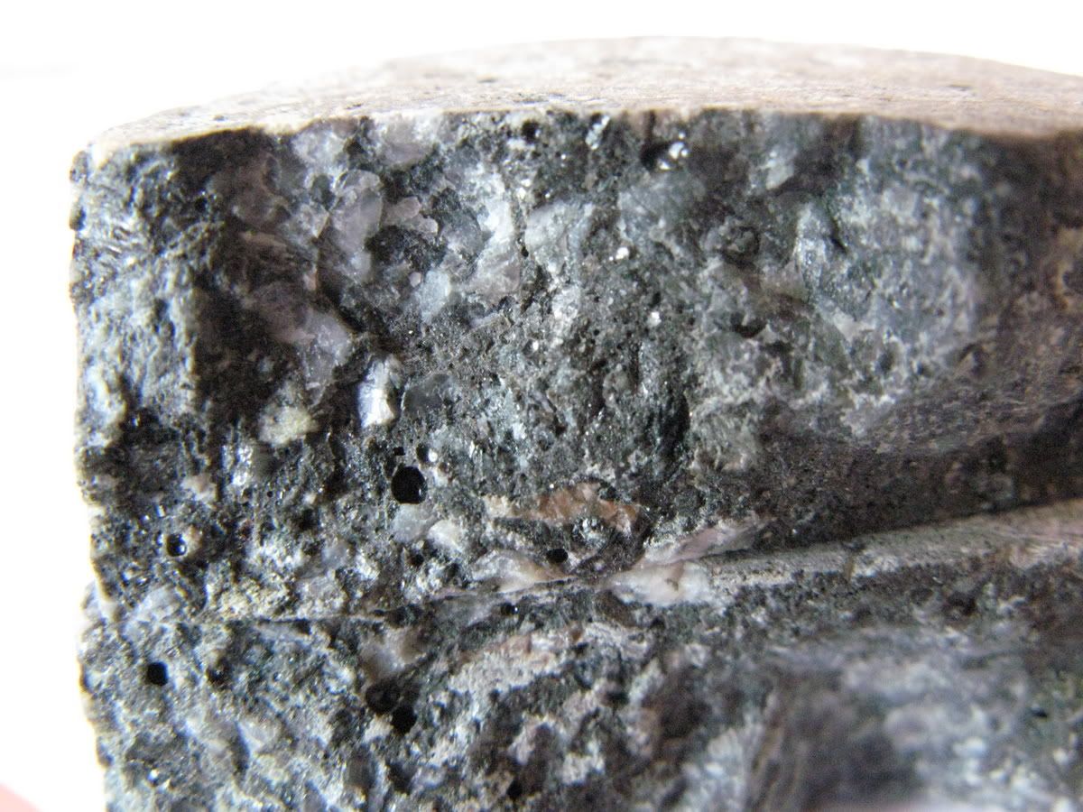

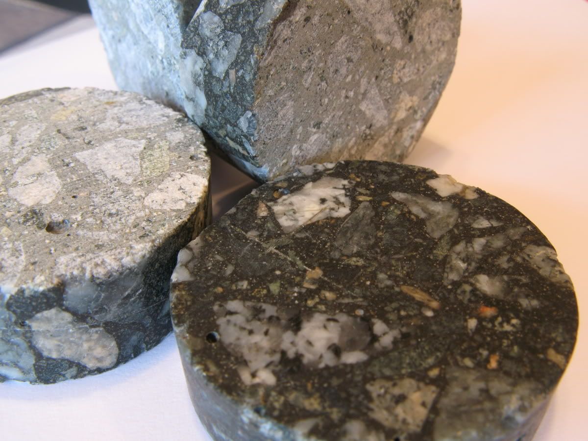

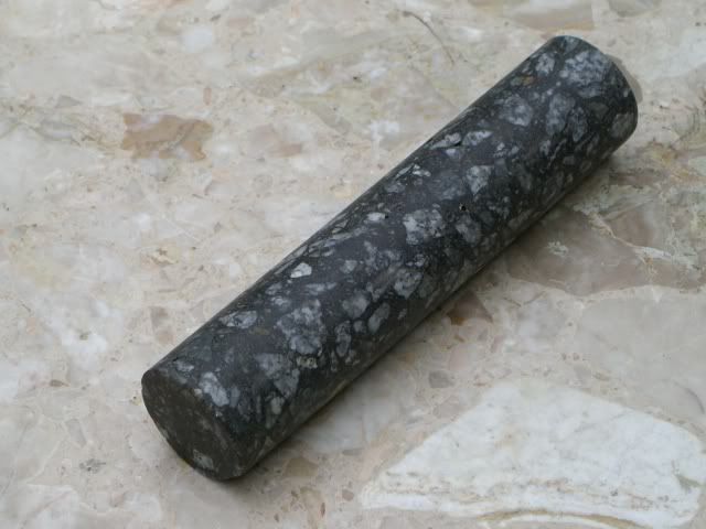

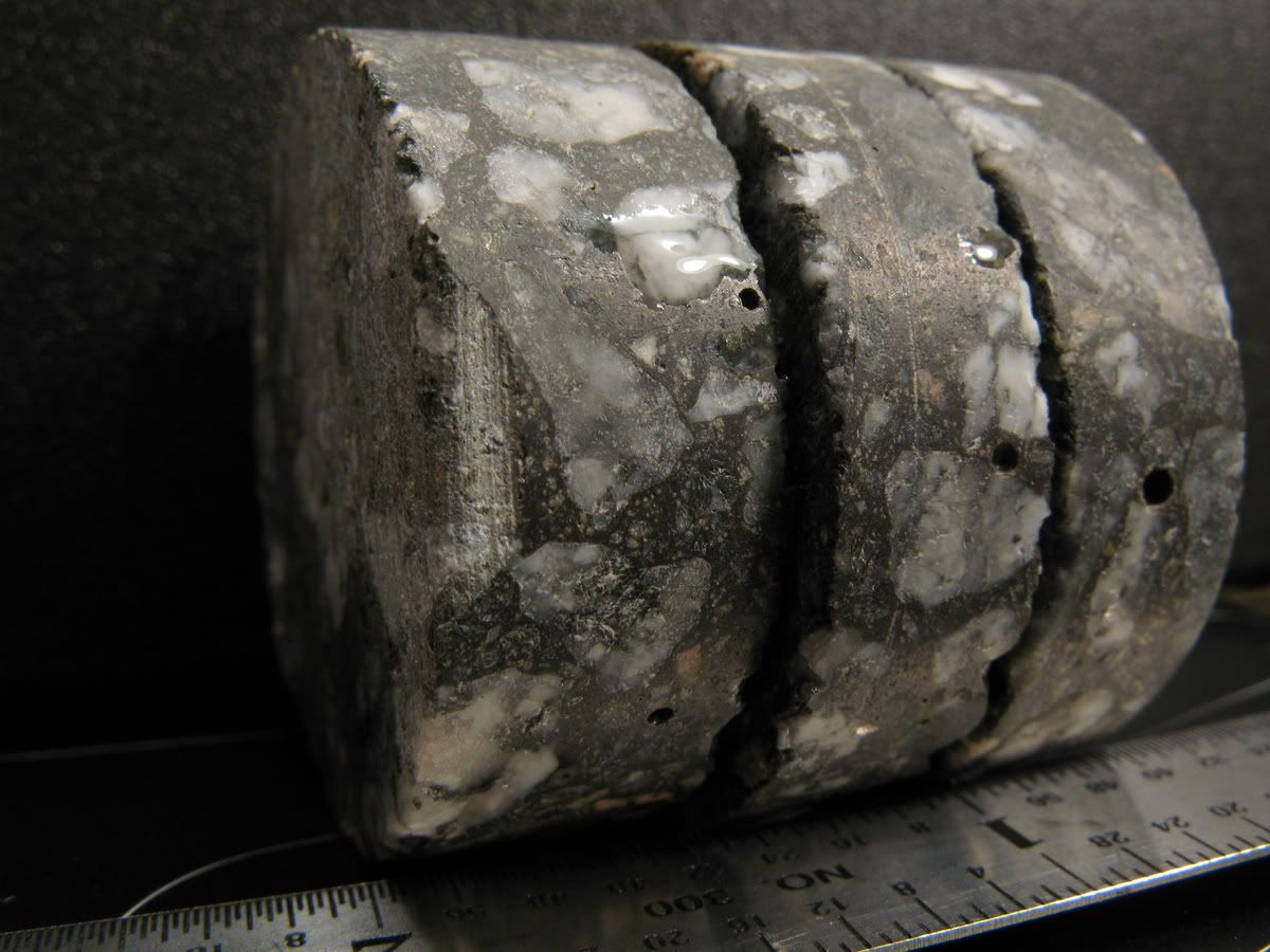

Tutaj jest przykladowy material stosowany od 35 lat
(nowsze generacje skladaja sie glownie z piasku kwarcowego)
Ten sam material w uzyciu na duza skale

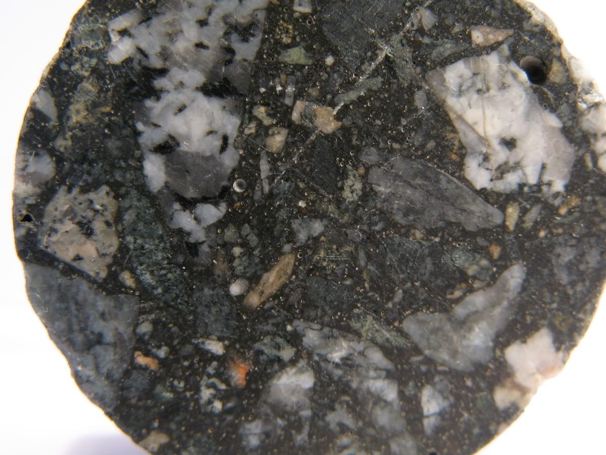

Rdzen ktory zostal wyciety z odlewu podobnego do tego powyzej
Mam go u siebie na biurku.
Tak jak powiedzialem- jest to kamien, brzmi jak kamien i tlumi wibracje jek kamien. W domowych warunkach trudne jest osiagniecie takiej gestosci i dobranie odpowiedniej epoxy. Epoxy juz macie, gotowa w sklepie w Warszawie. Pozostala logistyka wokol mieszania, wibrowania, budowania formy. Oraz projektowanie samych czesci maszyny.
Musicie projektowac elementy jakbyscie projektowali czesci z zeliwa, a nie profili stalowych. Profile stalowe maja fenomenalny modulus jednak nikt nie produkuje z nich powaznych maszyn do obrobki metalu. Ten material ma slaby modulus i dlatego wszystkie sekcje musza byc grube i ciezkie. Tlumienie wibracji jest 40 razy lepsze od stali.
