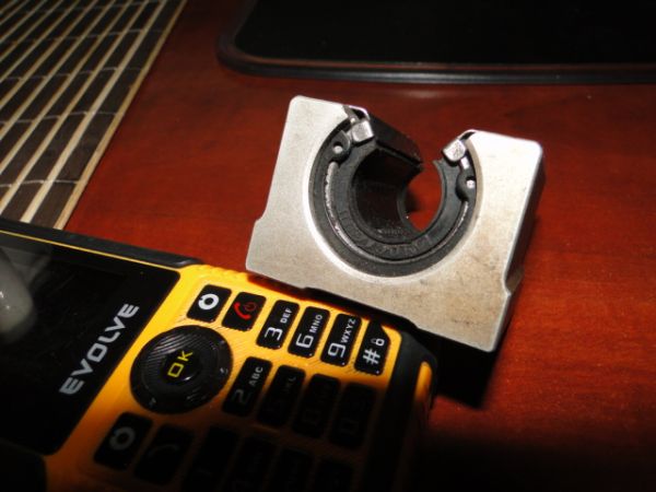

Mam obudowy fabryczne, mogę zmierzyć jakie tam te otwory są... Łożyska są zabezpieczane blaszkami i pierścieniami zegera mam takie lub takie ... mogę pokazać... po co ci taki gruby wałek ?

Nie mam łożysk 30 mam 25 ale można porównać... łożyska siedzą nie za ciasno palcami można wysunąć bez wysiłku

Pomyliłem mam tylko 20 więc otwór w obudowie jest 32 i dokładnie jest dwie setki na minusie czyli 31.98
Fotka Łożyska

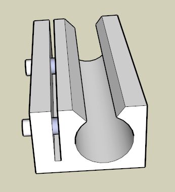

Co do obudowy to widziałem ktoś na forum coś takiego zrobił, (zdjęcie)
