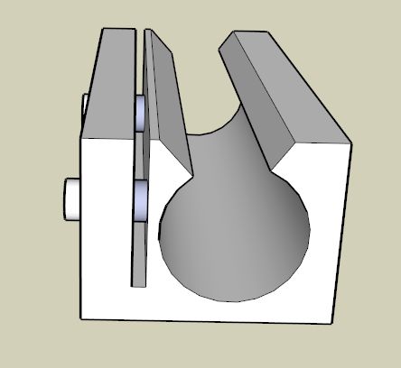

tu zdjęcie gdyby ktoś chciał zobaczyć obudowy od dołu . to rozwiązanie niby z kasowaniem luzu może samoróbka z odpowiednimi grubościami ścianek da rade bo czytałem ze kupne okazały się do D... bo pod wpływem siły się rozginały , dobry patent z tym uciętym pierścieniem

Obudowy mogą się "otwierac" jeśli przekroczy sie dopuszczalne obciążenia lub są wykonane ze złego materiału. Może zrób tak jak to amerykańce robią w swoich wiertarkach - obudowy z żeliwa modyfikowanego. Obróbka nie jest trudna ale właściwości lepsze niż durali.

:smile: nie no żeliwa lał nie będę obudowy będą stalowe i podejrzewam że chyba zrobię z tym nacięciem dojąc odpowiedni zapas mięsa by nic się nie rozginało

łożyska które pokazywałeś na wstępie maja płaszcz zewnętrzny ze stali łożyskowej i same w sobie są dość pancerne. Rozginanie obudów prędzej może się zdarzyć w wersji lekkiej (te blaszane które zresztą najbardziej lubię :mrgreen: )

Trochę źle namalowałem lepiej będzie chyba teraz, cieńsza ścianka od strony łożyska ...

Bysiu pisze:witaj,
jeśli chodzi o moje obudowy to najpierw wyfrezowałem je zgrubnie na frezarce z płyty duraluminium 40mm, potem zostały wytoczone na gotowo otwory pod łożyska z lekkim luzem ok. 0,1mm, następnie w każdym łożysku wyfrezowałem od góry otwór 3mm i głęboki ok.1,5mm frezem 4 ostrz. do 60hrc, żeby później wkręcić śrubkę zapobiegającą przesuwaniu i obracaniu się łożysk względem obudowy. Ta metoda działa idealnie. Nie potrzeba robić żadnych nacięć i dawać segerów w obudowie.
pozdro
taką właśnie odpowiedź otrzymałem wynika z tego że śruba która dociska łożysko ma szanse także kasować luz bo dociskając łożysko w obudowie może wystąpić efekt klina powodujący ściskanie

frezowanie w łozysku też może być zagadką bo np. w łożysku Ina lub Star nie można normalnymi narzędziami wyfrezować rowka bo to hartowane. Nie wiem jak w chińskich, ale skoro wyfrezował to chyba można :mrgreen:

adam Fx pisze:śruba która dociska łożysko ma szanse także kasować luz bo dociskając łożysko w obudowie może wystąpić efekt klina powodujący ściskanie
nie do końca.
Kasuje luz w sposób "sztuczny" dociskając łożysko do wałka ale jednocześnie:
- podnosi obudowę łozyska, a taka podnoszona z jednej strony, po przekątnej obudowa działa na to co jest na niej położone.
- dodatkowo całe obciążenie od góry zaczyna się przenosić na łożysko tylko poprzez ową śrubkę kasującą. A łożysko ma "leżeć" na jakiejś powierzchni. W tym wypadku walcowej.
Wg mnie Adam Fx robiąc rysunek sam sobie odpowiedziałeś.
- łączenie kilku funkcji na jednym elemencie czy w mechanice czy elektronice wróży kłopoty czy w użytkowaniu czy projektowaniu ogólna uwaga ale warto o niej pamiętać. Ehh te rosyjskie telewizory i chińska mechanika.
- ten efekt klina występuje już bez śruby kasującej luz od góry i walczy się z nim wkrętami z boku aby łożysko obejmowalo walek a nie leżało na nim na 1 rzędzie kulek.
ALZ pisze:skoro wyfrezował to chyba można
przejezyczenie - naciął szlifierką kątową - chyba, że się mylę :lol:
