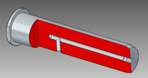

Znalazłem w swoich zbiorach takie coś jak na obrazku. Opisane jest jako bolec, ale w tym zastosowaniu poprawnie będzie - oś. A kanał odzie od otworu gwintowanego w płaszczyźnie czołowej do otworu promieniowego w połowie długości czynnej osi.

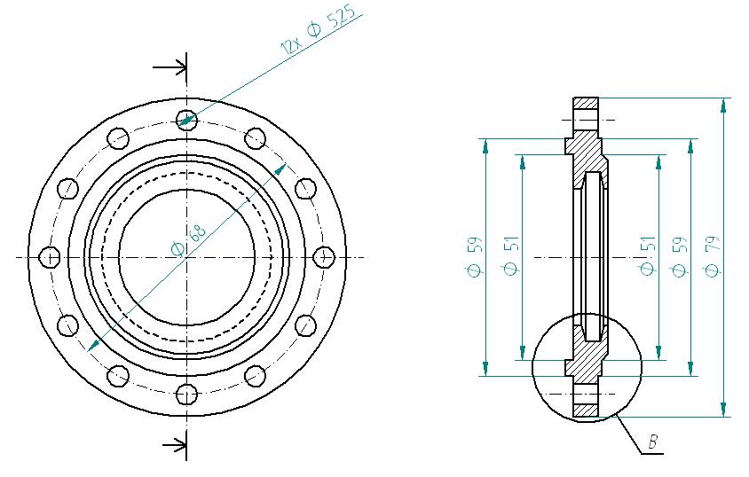

Jeszcze tylko niech ktoś się odniesie do poprawności wymiarowania tej obudowy.
BYDGOST
Posty: 4257
Lokalizacja: Bydgoszcz
Post napisał: BYDGOST » 08 sty 2011, 13:27
ciekawski89 pisze:do poprawności wymiarowania tej obudowy
Tak na szybko:
1. Brak szerokości rowka.
2. Pochylenie 11 stopni z jednej strony, a z drugiej? Brak osi symetrii dla rowka to z tego nie wynika, ze druga strona ma też 11 stopni. lepiej podać zbieżność 22 stopnie.
3. Średnica fi102 - na jaką głębokość jest?
4. Wymiar 3x45 stopni i 2 u góry, lepiej dać na dole tam gdzie wymiar 4 i 21 - niech się to razem ze sobą wiąże.
5. Brak średnic z prawej strony ( początek wymiaru 2 i 3x45).
upadły_mnich
Posty: 1612
Lokalizacja: Lublin
Post napisał: upadły_mnich » 08 sty 2011, 14:09
dodam jeszcze:
wymiar Fi158 jednak przeniósłbym na przekrój. Będzie poprawniej.
Na przekroju wymiary umieszczasz tylko z lewej strony. Zaleca sie raczej z prawej a jesli je porozmieszczasz rysunek bedzie i poprawniejszy i bardziej estetyczny.
Brak jest kilku średnic o czym pisze Bydgost: dla podtoczenia "2", dla fazki "3x45"

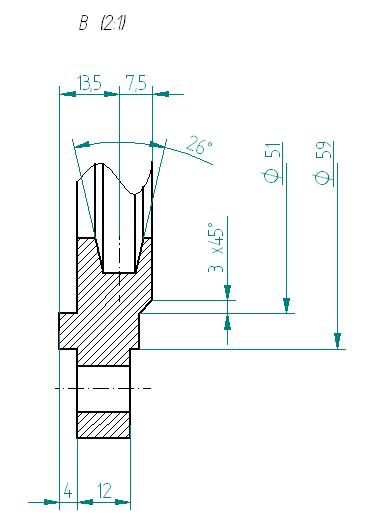

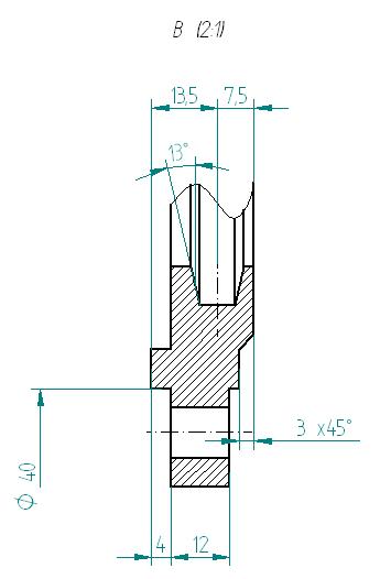

Poprawiłem rzeczy które wymieniliście. Grafika inż. to mój słaby punkt niestety, dlatego tak zawracam głowę.
Do rysunku dodałem szczegół B, który moim zdaniem trochę poprawia czytelność. Sami oceńcie jak teraz to wygląda:
Można kalkować czy jeszcze coś do poprawy? (nie zwracajcie uwagi na wartości wymiarów, chodzi tylko o samą poprawność wymiarowania)
upadły_mnich
Posty: 1612
Lokalizacja: Lublin
Post napisał: upadły_mnich » 08 sty 2011, 14:54
- na szczególe fi40 masz pociagniete w złą stronę. Powinno byc do osi symetrii czyli do srodka pokrywy.
- Dalej nie poprawiłeś nachylenia rowka. Zdecydowanie lepiej dać kąt miedzy dwoma powierzchniami czyli kat 26*
- jesli juz na szczególe umieszczasz średnice (np fi 40) to wybierz takie, które wiążą się obróbkowo z podanymi (na szczególe) wymiarami np 3x45*. Dlatego fi40 ( a z przekroju wynika, że to fi59???) dałbym na przekroju a tu umiescił fi51, fi 59 te z prawej.
ciekawski89
Posty w temacie: 9
Posty: 20
Rejestracja: 03 sty 2011, 18:13
Lokalizacja: Klin
Post napisał: ciekawski89 » 08 sty 2011, 15:33
Teraz jest zgodnie z Twoimi podpowiedziami:
Na przekroju nic się nie zmieniło oprócz tego, że te 2 średnice z prawej strony przeniosłem na szczegół.
Nachylenie rowka teraz dobrze? Oprócz nachylenia nie mam żadnego innego wymiaru dla rowka, nie mam pomysłu jak go rozpracować...

Obudowa gotowa, oś prawie też. Nie "widzę" jak ona jest blokowana elementem nr 5? W osi jest coś na zasadzie wyfrezowanego rowka? Taki rowek przecina całą oś, czy jest wykonywany na jakiejś głębokości?
BYDGOST
Posty: 4257
#20
Post napisał: BYDGOST » 17 sty 2011, 00:07
ciekawski89 pisze:Taki rowek przecina całą oś, czy jest wykonywany na jakiejś głębokości?
Ten rowek nacięty jest na pewnej głębokości w poprzek osi po to by wsunąć w niego płaskownik 5 i zabezpieczyć oś przed obrotem jak i wysunięciem z otworów obudowy.
