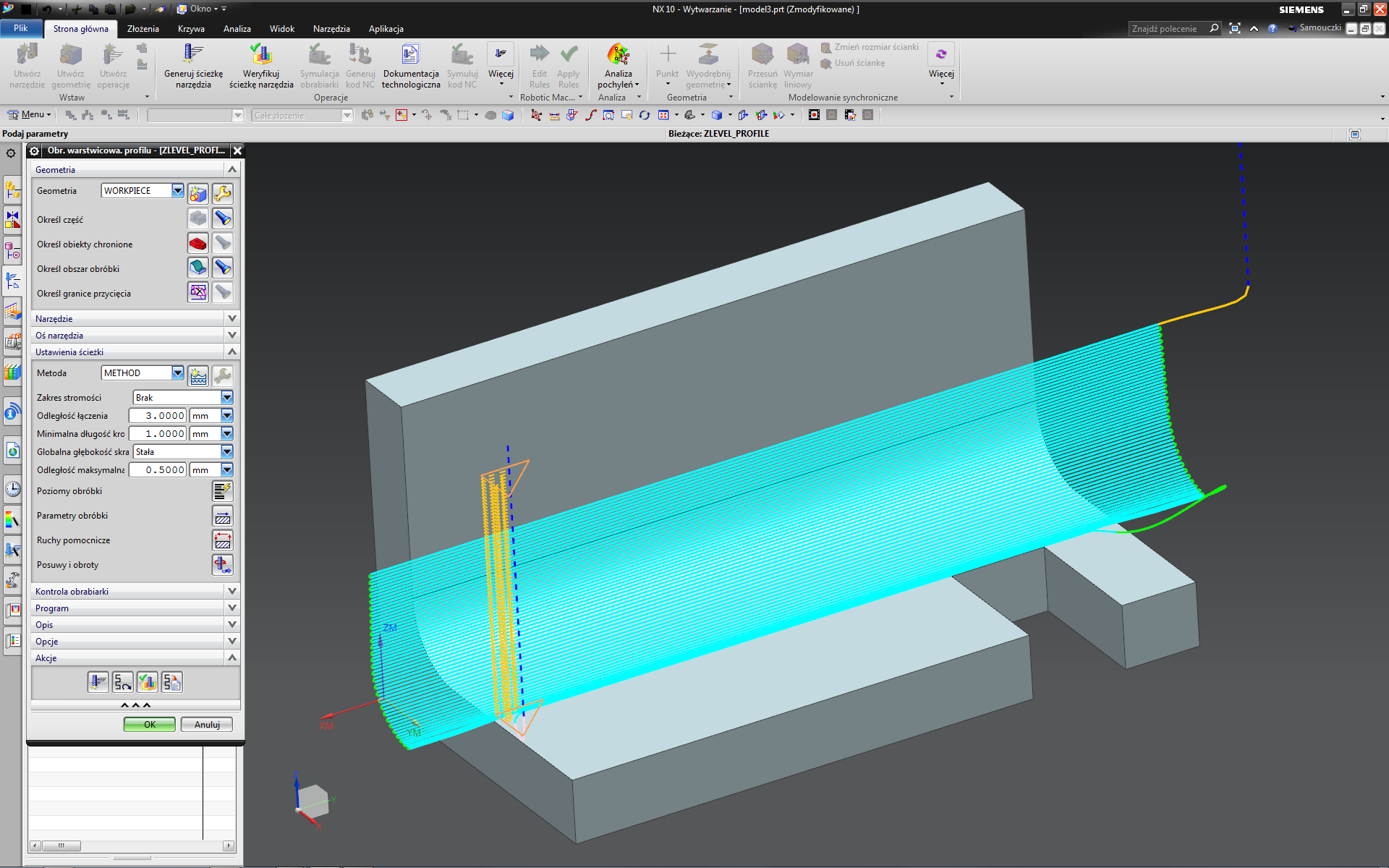

Mam taki problem. Chcę zrobić promień głowiczką na płytki operacją zlevel profile. Typ wejścia daję liniowy i po wygenerowaniu ścieżki wejścia i wyjścia narzędzia nie są równoległe do ścianki tylko pod kątem. Jak to zmienić. Zależy mi: żeby nie frezować tego kulą tylko frezem na płytki o promieniu 0.4 lub max 0.8, by frez wyjeżdżał poza materiał, kierunek obróbki mieszany, przejazd wewnątrz regionów bezpośrednio. Dlaczego generuje jedne ścieżki równolegle a inne nie (jak mu popadnie). Możecie pomóc co zmienić, które opcje, może inną operacją to należy zrobić. Próbowałem różnych ustawie i nic.
Załączam plik. Z góry dziękuję za pomoc.

Post napisał: zibi » 19 maja 2015, 08:33
Obejrzyj to.

Post napisał: guzi » 19 maja 2015, 17:39
Tak też mi generowało ścieżkę. Do kuli jak najbardziej pasuje. Gdyby jeszcze wyjeżdżał poza materiał podczas przejazdu w osi ''Z'', ponieważ w tej postaci połową freza zagłębia się w materiale co mi bardzo nie odpowiada. Dodam, że gdy robię fazę to jest idealnie i chciałbym aby tak samo generowało ścieżkę dla promienia, głównie chodzi o te wjazdy i wyjazdy poza materiałem. Zastanawia mnie dlaczego przy fazie jest OK a przy promieniu już się sypie. Załączam plik dla fazy do porównania.

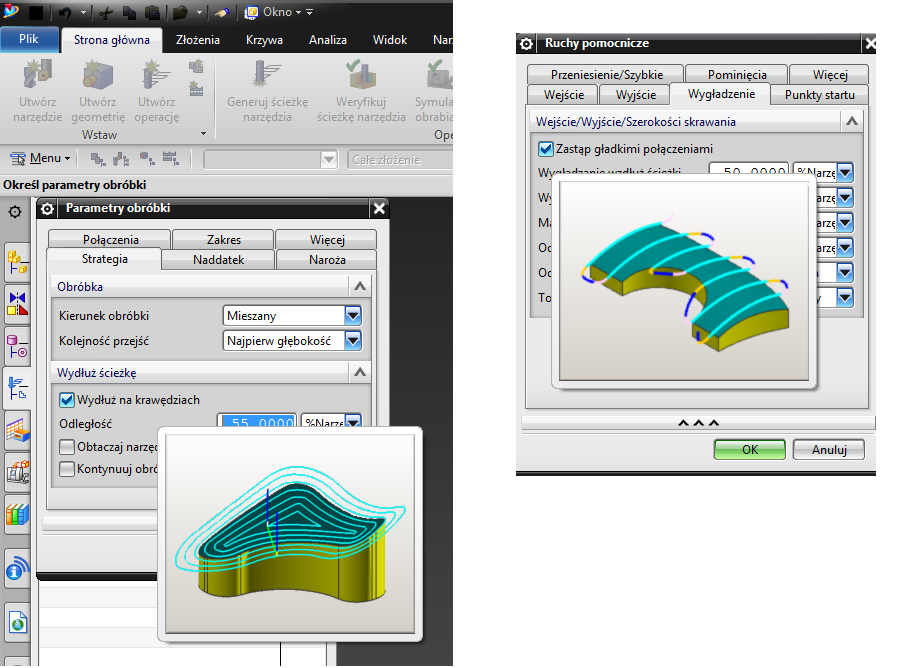

Post napisał: nxcam » 20 maja 2015, 17:31

Post napisał: guzi » 20 maja 2015, 20:08
I o coś takiego mi chodziło, tylko nie mam opcji "wygładzania" w "zlevel profile".

Post napisał: guzi » 10 cze 2015, 20:15
Spóźnione podziękowania dla nxcam, dzieki. Wszystko gra.
