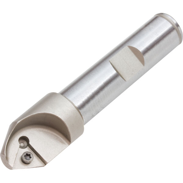

Od biedy, jeśli nie jest to jakaś masowa produkcja a kilka lub kilkadziesiąt sztuk, można się pokusić o zrobienie samemu frezu jednoostrzowego z wymiennym ostrzem ze stali szybkotnącej (np ze stalki) Obrazek
ewentualnie z nietypowej płytki węglikowej, wzorując się na podobnych przykładach modyfikując je oczywiście do swoich potrzeb, system mocowania płytki itd.
http://www.cnccookbook.com/MTMillDovetail.htm
http://www.dogpatch.com/bobp/shop/dovetail.htm
Oczywiście do jednej czy dwóch sztuk się nie opłaca dorabiać, prędzej zamocuje w tokarce (na tarczy jak nieokrągłe) i wytoczy, ale już do większej ilości warto
