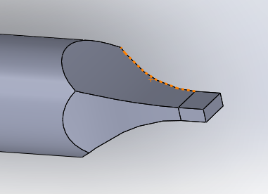

Cześć,
mam zagwostkę jak podejść do obrobienia profili jak załączony na obrazku.
Myślę sobie, że zamontuje na tokarce i będę próbował to wierszować frezem torusowym z promieniem np R2. Tylko nie jestem pewny czy to wyjdzie.
Materiał kwasówka.
Nasuwa Wam się jakiś inny sposób?
Malutkie to bardzo.
Muszę to zrobić we własnym zakresie.
Czas tak do końca nie gra tu roli ale żeby też to rzeźbić 20min/szt bo w sumie sporo tego mam.
dzięki z góry za pomoc.

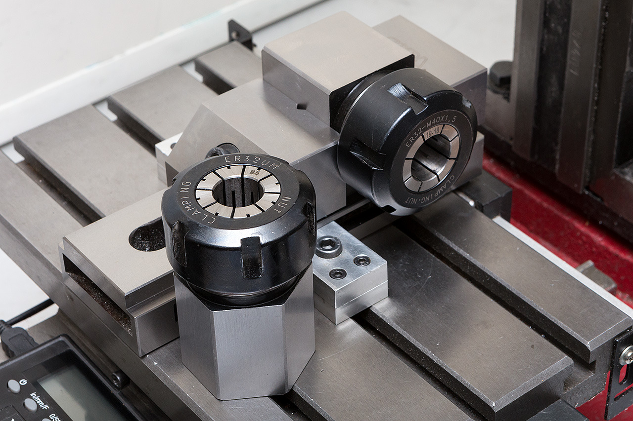

Frezarka 4 osiowa, albo 3 osiowa z mocować pręt w oprawce kwadratowej.

Hmm, dziękuję za wskazówkę.
PS - co masz na myśli mówiąc oprawka kwadratowa? :)

Coś takiego. Tu masz Square i Hex coleet block
Dodane 5 minuty 59 sekundy:
Tu pod koniec masz pokazane, jak się tego używa

A to faktycznie. Zwykły frez palcowy boczną płaszczyzną, a jeśli potrzebne jest przejście pod kątem, to samą końcówkę czołową

Rozważasz frezowanie tego od góry, czyli czołem frezu torusowego. Żeby uzyskać jako tako gładką powierzchnię, trzeba dziubać co ułamek milimetra. I trzeba pręt obracać 3 razy. Po co?

Frezować trzeba powierzchnie boczną. Tak naprawdę da się każdą zrobić za jednym razem. Ale bał bym się ugięcia pręta przy ostatnim frezowaniu.
Montujesz pręt, frezujesz dwie powierzchnie, obracasz o 90 stopni i frezujesz dwie pozostałe. Tylko gdybyś chciał uzyskać wyraźną granicę przejścia (jak to jest na rysunku), to trzeba końcówkę wyrównać czołem.

Możesz zamontować dowolnie duży frez, byle mniejszy od promienia tego zaokrąglenia. Na pewno nie pęknie, a obrotów wystarczy.

Nie podjadę oprawką kątową pod szczęki tak blisko. Zakładam, że będę miał wystawiony pręt na 5mm. Chyba, ze wysokie miękkie szczęki i przerobić.. hmmmm.. kuszące :P
Tam mam spory w sumie promień.. Tyle, że przy takim malutkim pręciku i załóżmy z 3 stron pofrezowanego ostatnie przejście to będzie problem tak mi się wydaje.

TOP67 pisze:Rozważasz frezowanie tego od góry, czyli czołem frezu torusowego. Żeby uzyskać jako tako gładką powierzchnię, trzeba dziubać co ułamek milimetra. I trzeba pręt obracać 3 razy. Po co?
Myślałem o min 2 szt w imadle w przyrządzie. Z zamocowania 4 by leciały. Wystawić na 5mm z 1mm naddatku z "uchwytu specjalnego" zorientowane osią fi4 w Z'cie. Frez torusowy i jechać od góry zagłębiając się po 0,1mm na frezareczce. :)
