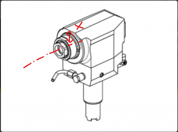

Post napisał: WZÓR » 09 lut 2020, 09:00
krayerster pisze: ↑
09 lut 2020, 00:34
WZÓR pisze:Na SL-20 Haas miałem problemy (o ile pamiętam) z chwytem takiej średnicy pręta w twardych szczękach.
Twarde pewnie by się nie nadały, nie mogę pozostawić śladów na średnicy zewn.
To zrób miękkie jak wcześniej wspomniałem i wyreguluj docisk - ok. 100 -120PSI powinno wystarczyć.
krayerster pisze: ↑
09 lut 2020, 00:34
Nie podjadę oprawką kątową pod szczęki tak blisko. Zakładam, że będę miał wystawiony pręt na 5mm. ...
A co ? oprawki poziomej nie używasz?
krayerster pisze: ↑
09 lut 2020, 00:34
WZÓR pisze:Nie wiem jakie są u Ciebie , ale mi 3000 obr. na napędzanej zawsze starczało.
Serio? .....
Serio , gdyż to był max. jakie miałem na maszynie.
krayerster pisze: ↑
09 lut 2020, 00:34
Myślałem o min 2 szt w imadle w przyrządzie. Z zamocowania 4 by leciały. Wystawić na 5mm z 1mm naddatku z "uchwytu specjalnego" zorientowane osią fi4 w Z'cie. Frez torusowy i jechać od góry zagłębiając się po 0,1mm na frezareczce. :)
Po co kombinować ?
Uchwyt tokarski na stole nie możesz zamocować i w nim robić?
Mariusz.

Post napisał: krayerster » 09 lut 2020, 16:01
WZÓR pisze: krayerster pisze: ↑09 lut 2020 00:34
Pisząc pozioma chodzi Ci O https://tml-technologie.pl/produkty/wyp ... a-vdi-40-3 ?
Jak tak to używam, ale jak miałbym za jej pomocą wykonywać tę robotę to wolę na frezarce :) Z kolei z używaniem napędzanej kątowej jest taki problem że trzeba przerabiać szczęki, żeby podejść ją pod uchwyt. od osi koszyka do końca oprawki jest z jakieś 25-30mm, (rys) to tworzy pewne problemy ;)
WZÓR pisze:
Po co kombinować ?
Mogę i kto wie czy tak tego nie ogarnę. :)
Niebawem to będę zapuszczał jak nie zapomnę to dam znać jak poszło :)
Tymczasem dzięki za pomoc :)
