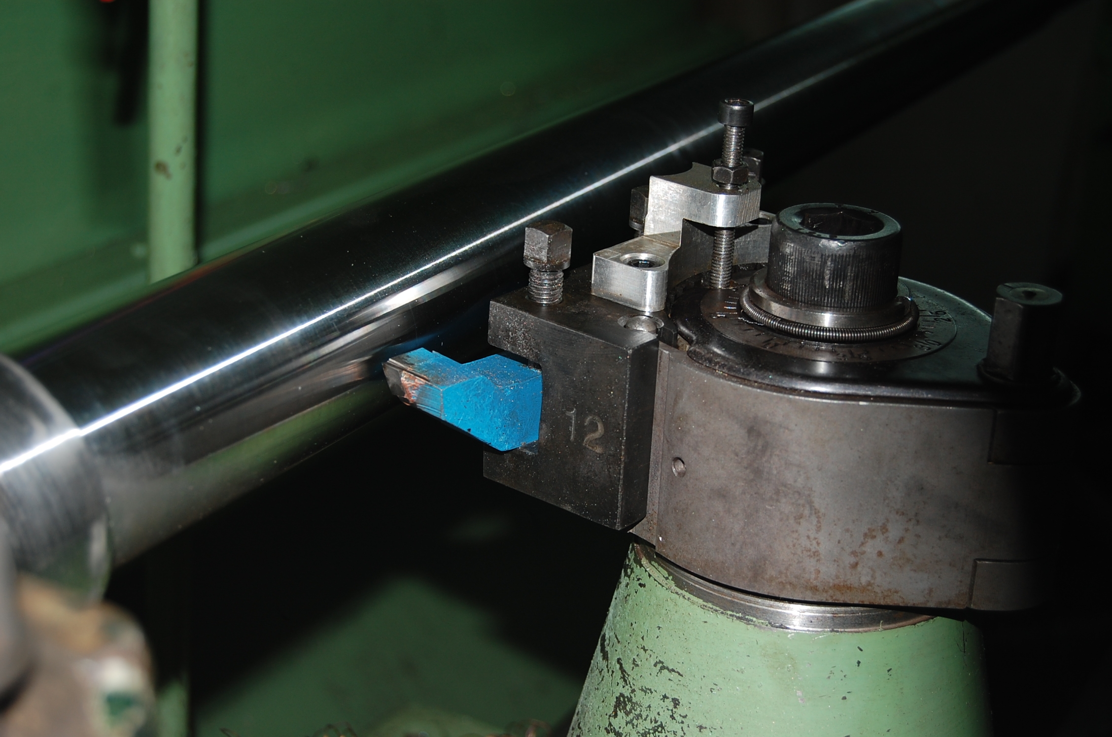

i przeważnie do każdej obróbki zewnętrznej czy wewnetrznej stosuję jeden nóż (zgrubna i wykańczająca) mam rózne średnice mat. nie goni mnie czas dlatego też nie wchodzę w materiał 7mm i nie mam potrzeby stosować do tego samego procesu 2 różnych noży
No tak, ciekawe podejście, choć ja mam potrzebę, bo pasowania j6 pod łożysko nie robię tym samym nożem, co obróbka zgrubna.
Nadal nie rozumiem - "mam rózne średnice mat." i wszystkie toczysz na obrotach 700? To może i gatunki są różne? Nie wiem, co powiedzieć, a wydawało mi się, że o toczeniu sporo wiem. Za mało danych, na pewno warunki skrawania przedtem i teraz są różne, może płytka po prostu (ciągle ta sama?) się starła?

Nie wiem czego nie rozumiesz ? Chodzi o to że kupiłem dużo materiału w średnicach od 20 do 80mm co 5 mm i nie potrzebuje skrobać wielkim wiórem. A jeśli chodzi o obroty to wiadomo im większa średnica tym mniejsze. Te 700 dotyczyło konkretnego przykładu wałka ze zdjęcia o średnicy 50mm

I podałeś już wszystko. Z tych parametrów wynika, że prędkość skrawania wynosi ok. 110 m/min. Jak nie umiesz tego liczyć, to skorzystaj ze strony: http://www.dolfamex.com.pl/kalkulator,pl.htm
Jest to dużo za mało dla obróbki wykańczającej dla tej średnicy. Stąd właśnie, dokładnie tak, jak piszesz, nóż nie skrawa, tylko skrobie. Gdyby chociaż wiór miał z pół milimetra, powierzchnia byłaby lepsza. Ale jeśli ty nie potrzebujesz tyle, to musisz i to znacznie podnieść obroty dla tej średnicy.

I to stwierdzenie dotyczy właśnie tego tematu. Pisałem na początku że jak mam grubszy wiór to powierzchnia jest ok. Problem był gdy musiałem zebrać mniej bo wtedy robiły się pierścionki na obwodzie. Teoria teorią ale w praktyce bez względu na prędkość skrawania i wielkość wióra uzyskiwałem gładką powierzchnię, do pewnego czasu. Dlatego próbowałem ustalić przyczynę tego zjawiska , i ustaliłem jednak nie tkwił problem w parametrach obróbki tylko w powstałym luzie osiowym na śrubie.

Nie gniewaj się kolego, ale w zasadzie jak ktoś już nie zielony- tak jak kolega, nadaje temat problemu, to czytelnicy uważają, że takie podstawowe sprawy jak luzy maszyny, stan łożysk, itp, są już sprawdzone i wyeliminowane z rozważań. Stąd czasem nieporozumienie czy irytacja.
Ileż to razy koledzy stawali na wyżynach doświadczenia próbując odgadnąć istotę problemu, a okazywała się ona bardzo "szkolna", Tyle że autor pytania o tym że nie sprawdził, nie wspomniał. (czasem o tym, że nie ma doświadczenia w obróbce też).
