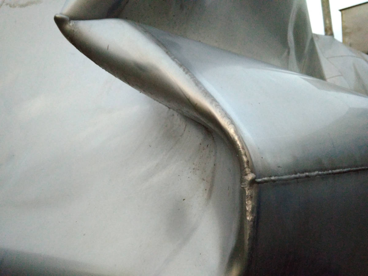

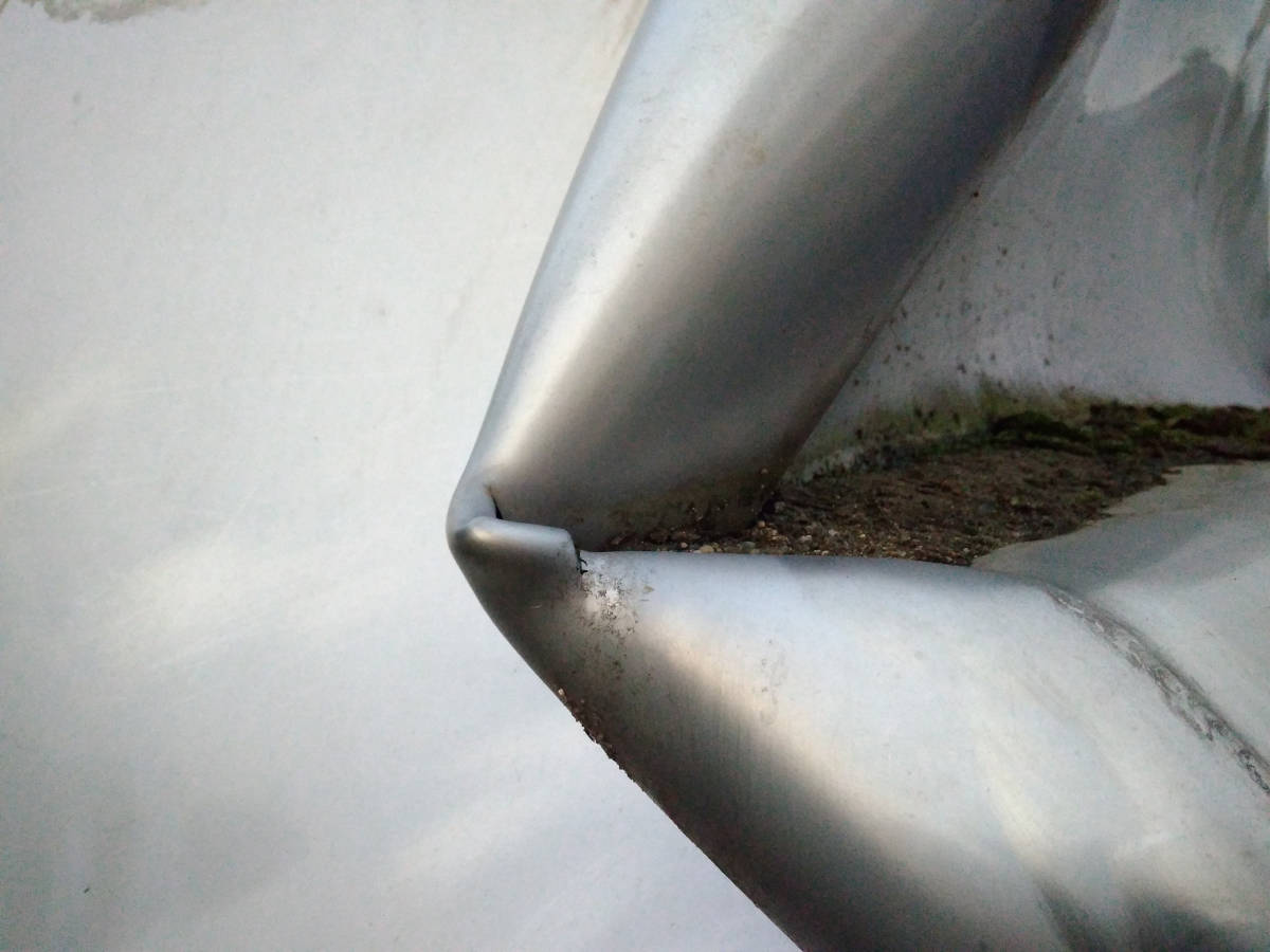

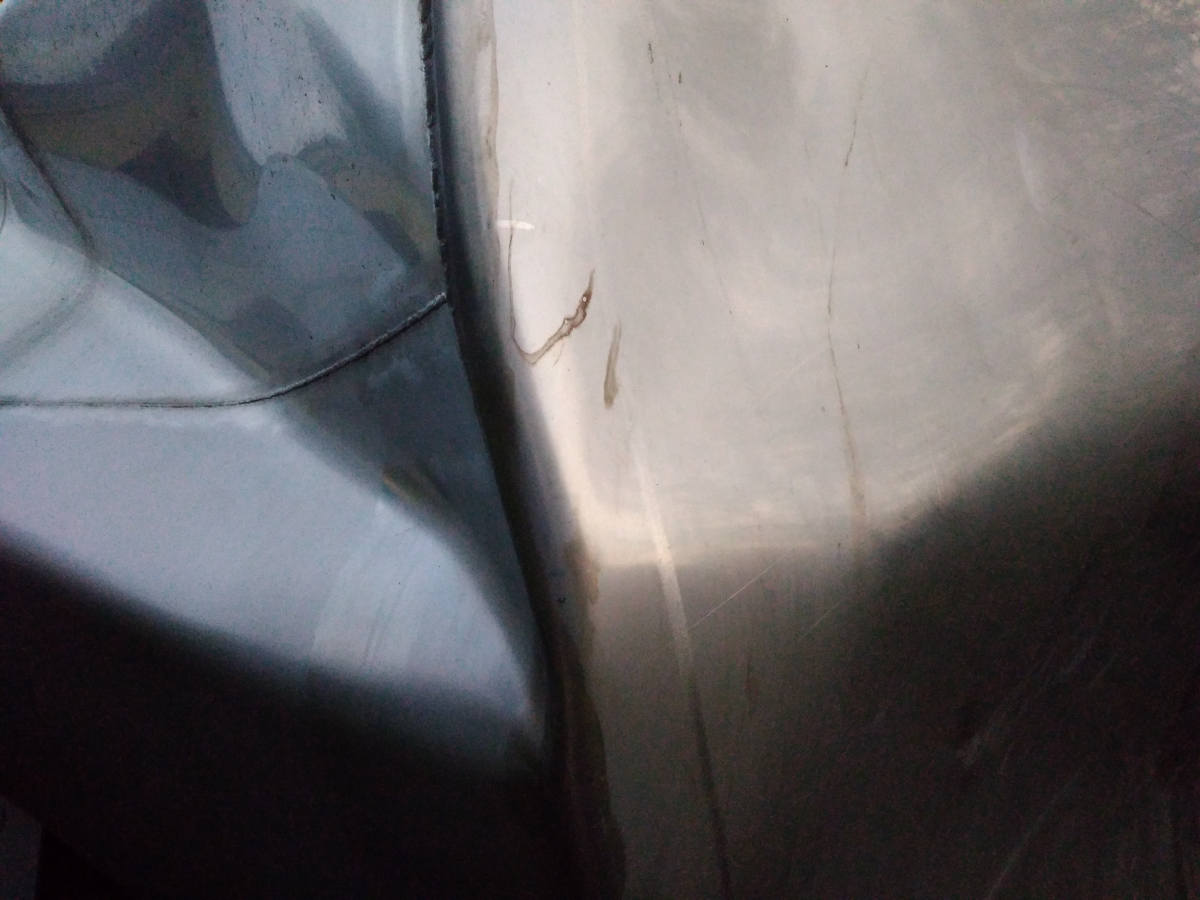

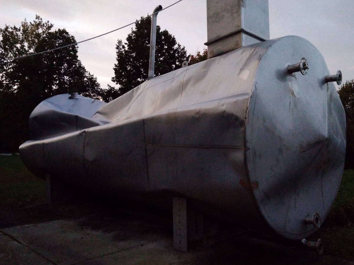

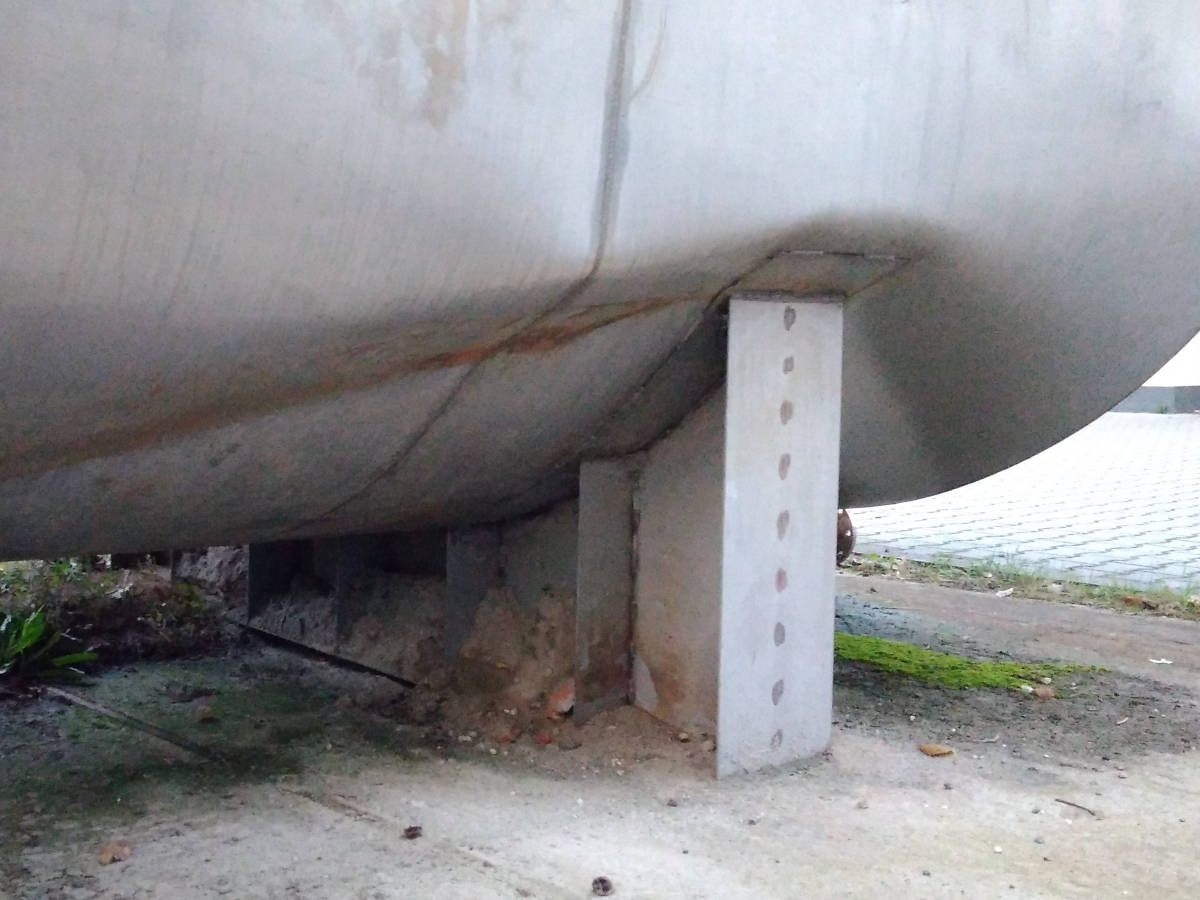

Zrobiłem parę zdjęć zbiornika cienkościennego niskociśnieniowego, taka ciekawostka po "awarii sztywności":
Dennica stożkowa z krawędzią wywiniętą w walec czyli spawana jest z walcem w płaszczyźnie walca, a nie na krawędzi. Z drugiej strony zbiornika widać na dennicy ślad po tej obróbce kształtowej:
Na żywo można oglądać w tym miejscu: 50.675356, 17.939231

Na podciśnieniu każdy zassie nawet beczkowozy potrafiło zasysać.
