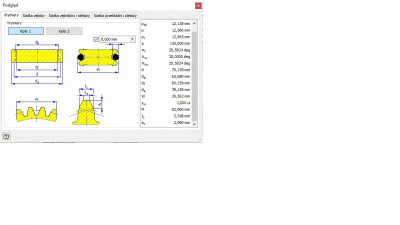

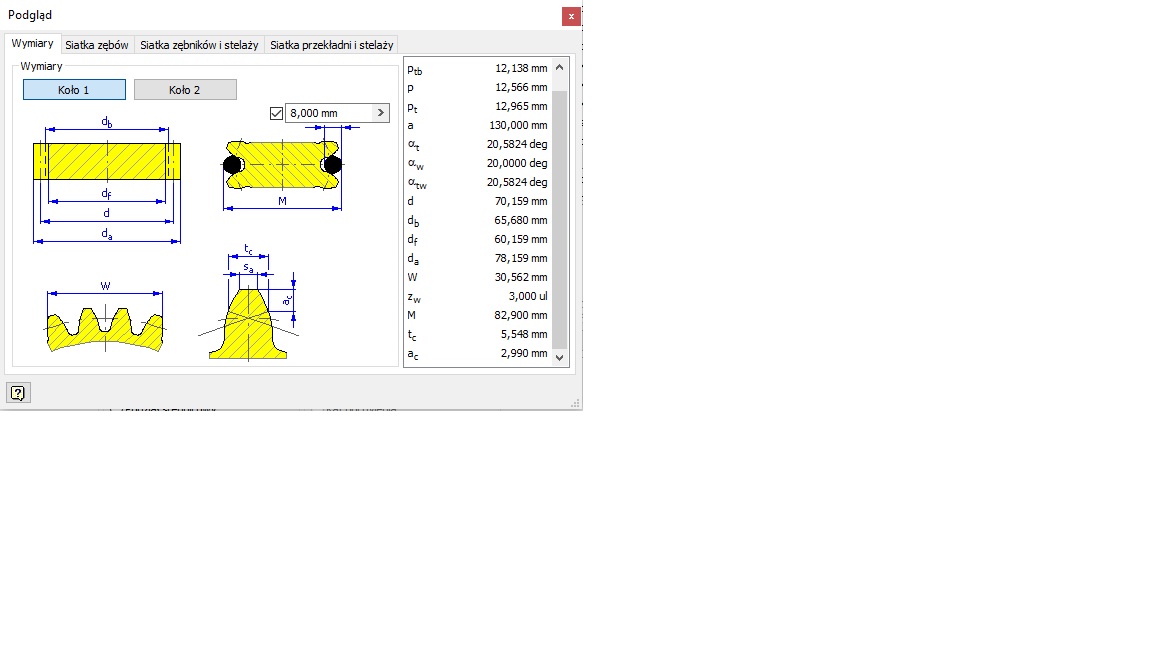

Re: Obliczenie kół zębatych/kalkulator
Dodane 1 godzina 21 sekundy:
Tak jeszcze pomyślałem, że problem będziesz miał zmierzyć koło o nieparzystej liczbie zębów...
Dlatego załącznik numer dwa...
- Załączniki
- Dla korekcji = 0.pdf
- (92.36 KiB) Pobrany 583 razy
Z 17- fi78. Z46 - fi 197, 4.Wciecie na głębokość 9,1.
