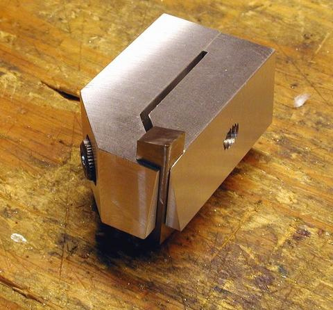

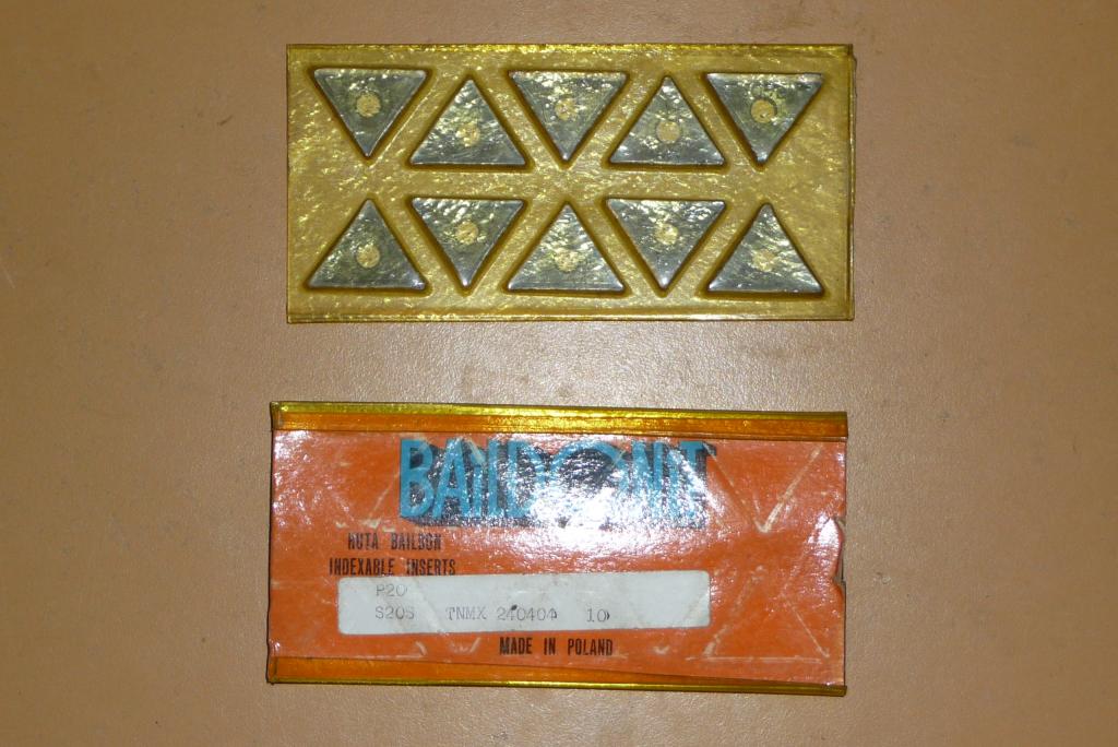

Na fotkach widać, jak sobie radziłem z produkcją własnych trzonków do noży składanych. W przypadku tokarek małej mocy spokojnie wystarczy, jak płytkę przykręcisz ulepszaną śrubą M5
Płytki kupisz na Allegro, tylko poczytaj najpierw katalogi, żeby wiedzieć, co kupujesz.

Jak masz ten poradnik tokarza to tam są oznaczenia węglików.

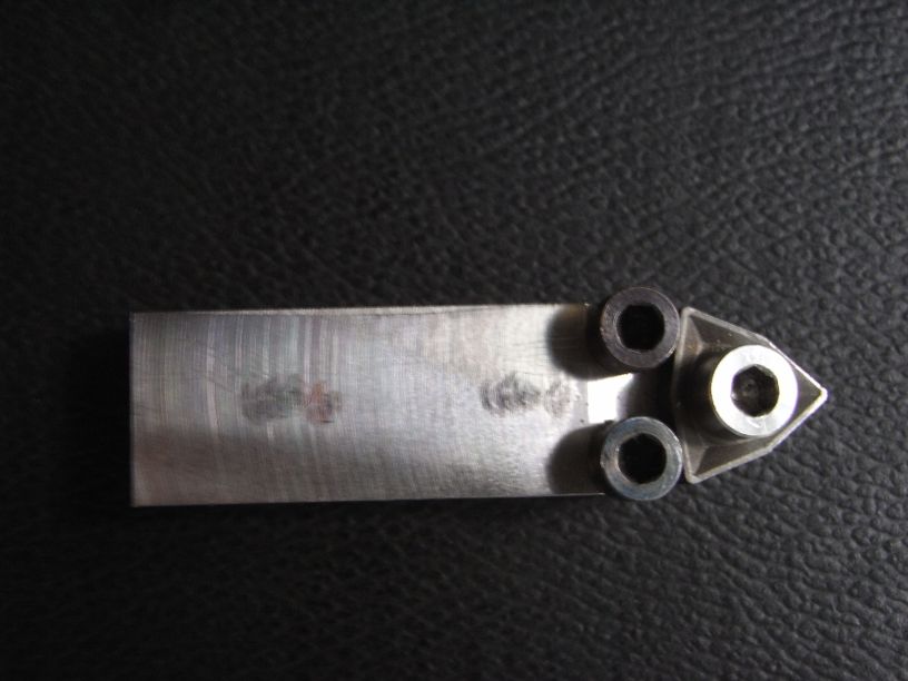

Może być wersja mocno uproszczona:
Albo wersja dla "ubogich" - sama płytka dociśnięta poprzez pasek blachy:
A najbardziej podoba mi się takie wykonanie. Jest w necie trochę stron z wymiarami tego noża.

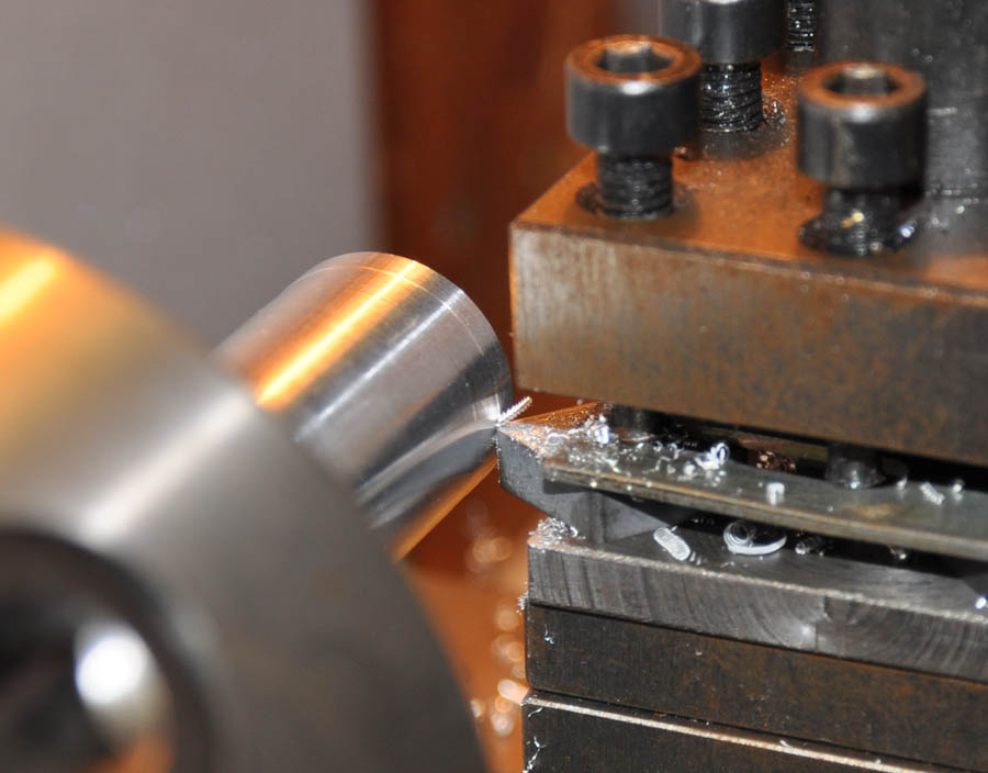

I jeszcze jeden przykład obniżania wysokości noża:
