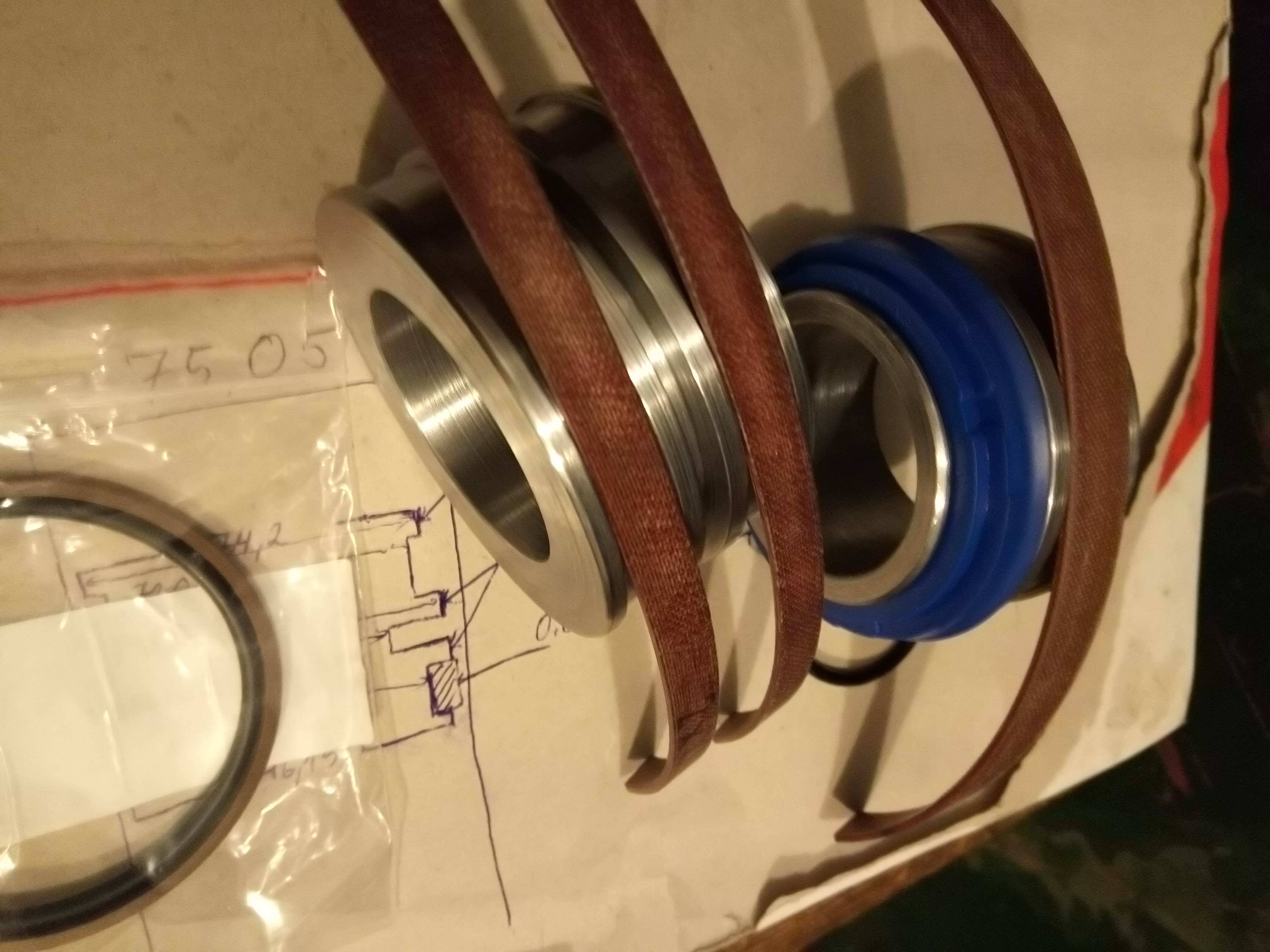

, w dole wyrzucić tą oryginalną nakrętkę i dorobić nową dławicę właśnie z prowadzeniem w postaci tuleii z brązu.
Chodzi o jakąś standardową tuleję ślizgową i dorobienie dławicy do niej czy dorabianie i dławicy i tulei z kawałka rury z brązu?
Wolałbym zdecydowanie by element ścieralny (tuleja) była standardowa, by można ją było w przyszłości dokupić jak się wyrobi.
Są taśmy prowadzące z PTFE z dodatkiem brązu (40% lub 60%) o podobno dość dużej obciążalności.
Co do tej obciążalności to jest podawana w różny sposób, więc ciężko porównać. Np.
Jeden producent twierdzi że jego taśmy mają obciążalność 270N/mm2 i 330N/mm2. Trochę mi się wydaje że to ściema bo czysty brąz ma wytrzymałość na ściskanie w granicach 315N/mm2(10% odkształcenia). Za to sam Ptfe (teflon) z włóknem szklanym 40% ma wytrzymałość max 9N/mm (odkształcenie 1%). Materiał typu POM ma 40N/mm2 (nie podano odkształcenia) ale nie występuje w taśmie lecz w gotowych pierścieniach (można przyciąć) np tutaj https://hp-sc.pl/product-pol-17246-Uszc ... 5-szt.html
Taśmy PTFE+BR 60% są na allegro.
Wydaję mi się, że wybiorę POM, lub PTFE+BR 60% o szerokości 15mm. Powinno to dać w najgorszym wypadku 7 ton obciążalności poprzecznej (na 1/5 powierzchni), lub jeśli wierzyć temu producentowi to ponad 50 ton (ściema). Prawda pewnie jest po środku.

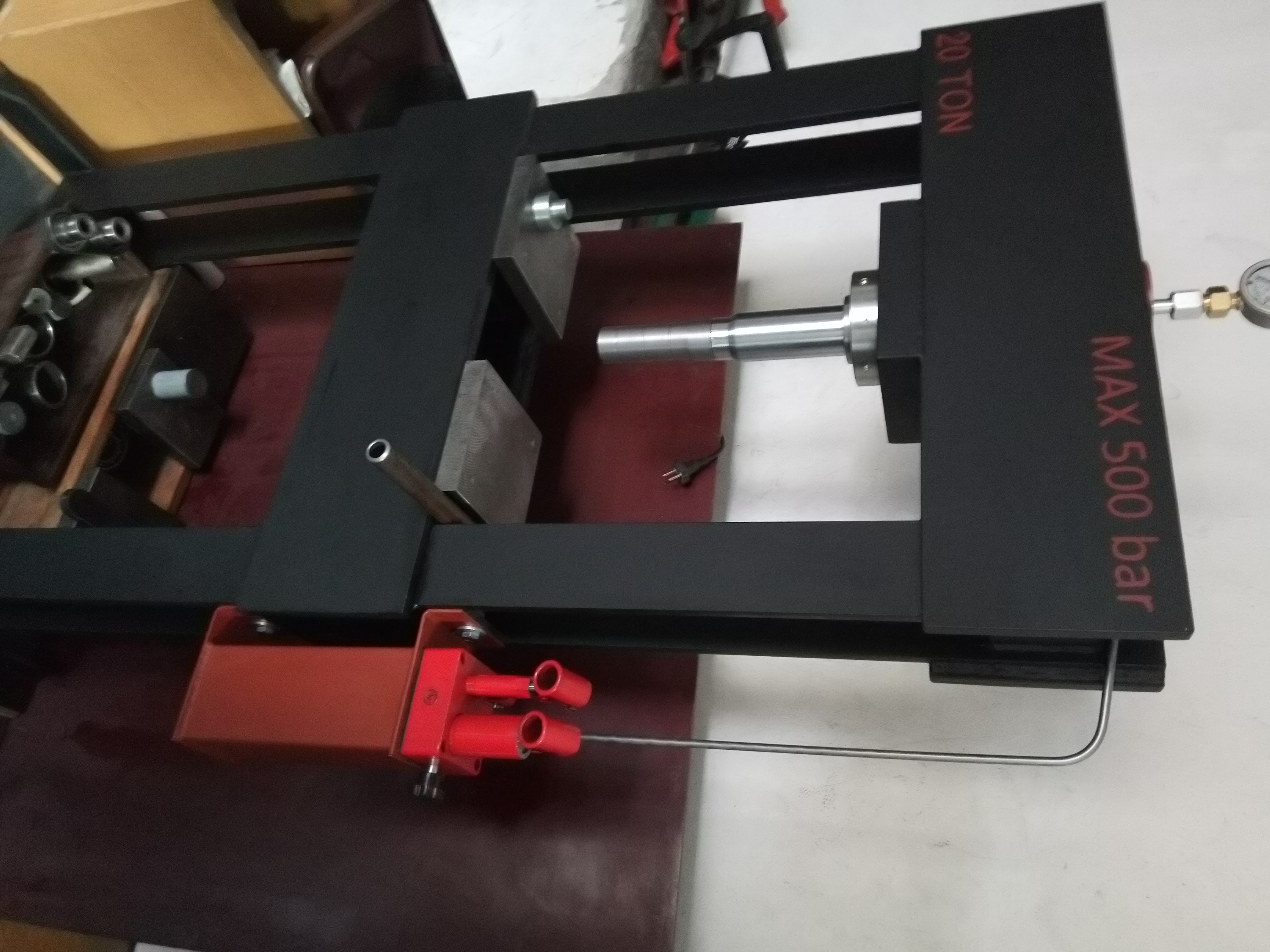

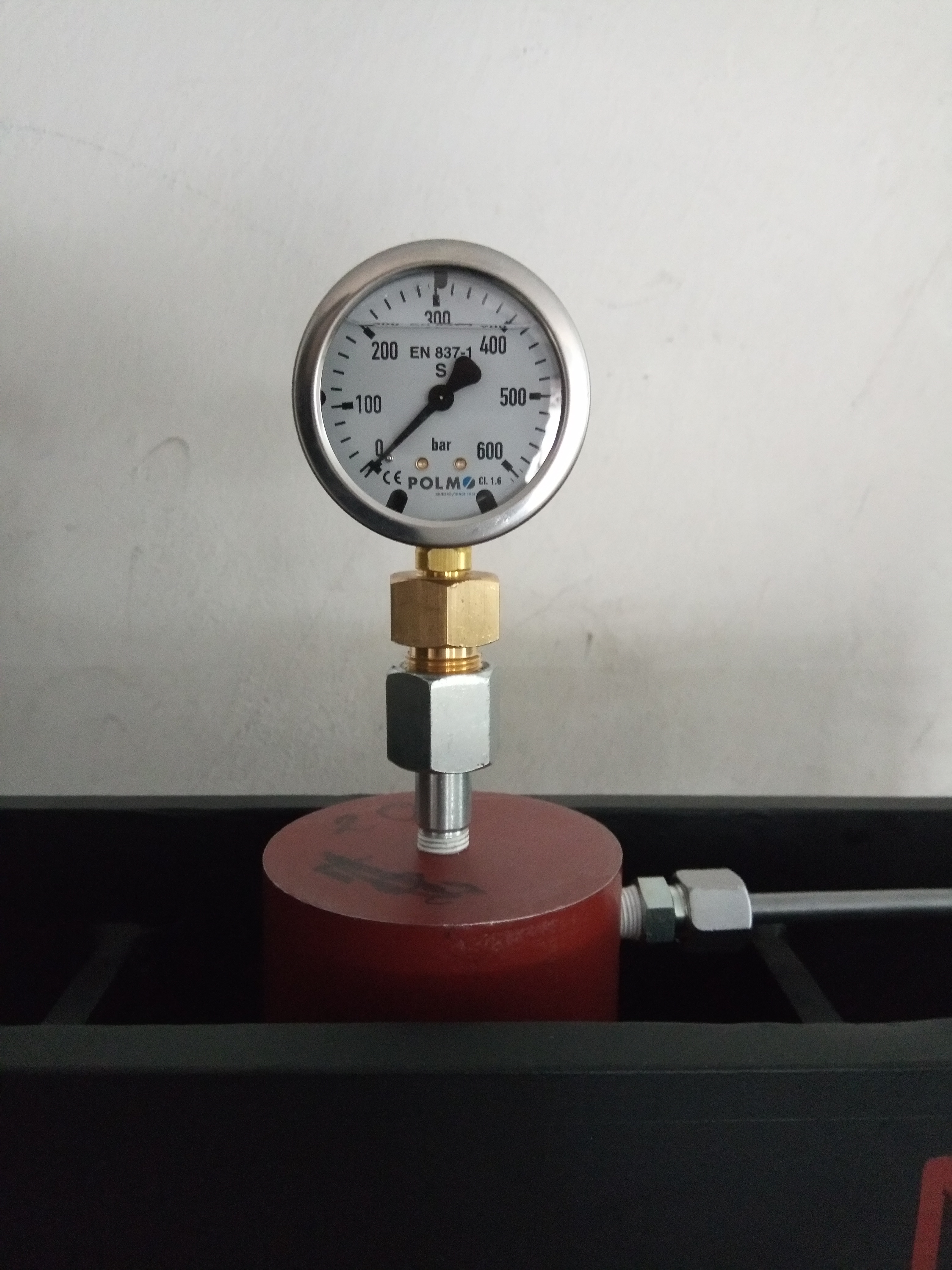

Teraz trochę o testach ciśnieniowych. Cylinder nie przecieka pod ciśnieniem. Za to podczas wielokrotnego cofania tłoka na sam koniec pojawia się kropla oleju od czasu do czasu. W trakcie pracy to nie sprawia problemu.
Zobaczymy czy będzie gubić olej w trakcie postoju. Zbiornik z pompą zainstalowałem poniżej cylindra, lecz powyżej jest manometr. Są dwie opcje na postój. Zostawić zawór cofający olej otwarty powodując, że olej grawitacyjnie będzie spływał do zbiornika, lub zamknąć mając nadzieję, że podciśnienie przy ewentualnej utracie resztki oleju z cylindra i manometru załatwi sprawę.
Na razie sprawdzam z zamkniętym zaworem. Zobaczymy czy będzie kałuża oleju jutro.
Na teraz to najbardziej przeszkadza mi ten luz między tłoczyskiem a nakrętką i konsekwentnie możliwość skosu tłoczyska. Prawdopodobnie z tego właśnie powodu tłok nie jest połączony na sztywno z tłoczyskiem. Chyba takie było założenie, że tłoczysko jest kszywo, a ciśnienie tłok ustawi prosto.
Rura ma grubość 10mm. Jest spawana, więc pewnie jest ze zwykłej stali niskowęglowej. Może obliczę sobie później jej teoretyczną wytrzymałość dla świętego spokoju.
Ktoś powiedział, żeby tam oring założyć. Wydaje mi się że oring z gumy nie da nic przy takich siłach. Jedyne co może by dał to zagwarantował wycentrowane położenie tłoczyska w trakcie wysuwu w dół zanim zacznie prasować. Może warto to rozważyć jako opcję minimum.

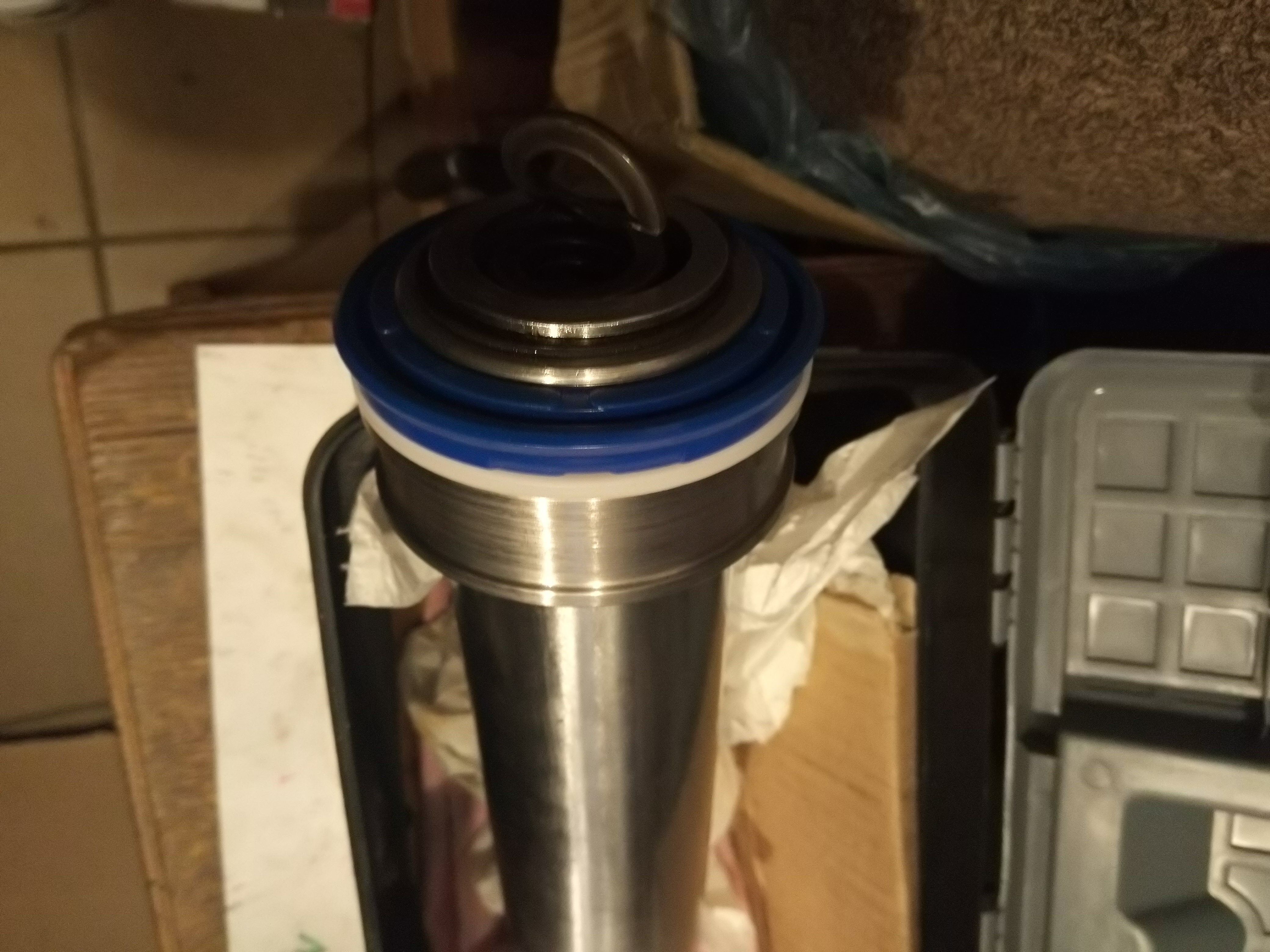

Teraz skupiam się na usztywnieniu siłownika, bo drażni mnie ta krzywizna tłoczyska... Znowu to rozebrałem. Pomierzyłem dokładnie co cm i okazało się:
- tłoczysko nie ma otworu, tylko mniejszą średnicę na którą nabity jest tłok. Tłoka nie da rady zdjąć bez prasy(próbowałem uderzeniami młotka przez kawalek drewna, ale nie ma szans go ruszyć).
- tłoczysko nie jast hartowane i nie jest chromowane :-(
- praktycznie na całej długości poza samą końcówką (4mm) trzyma wymiar na 62.86~62.87mm. Jedna setna na takiej średnicy jest do przyjęcia.
Więc muszę dojść do jedynego możliwego wniosku, że ta końcówka musiała zostać albo nie oszlifowana (była na niej czerwona farba, którą usunąłem), ale powierzchnia wygląda identycznie jak reszta. Albo, ta średnica jest większa bo doszło do rozgrzybkowania tego tłoczyska...
Niestety adapter na końcu tego tłoczyska też ktoś bezrozumny chyba projektował :-( bo o ile całe tłoczysko spokojnie wytrzymać by mogło ponad 70 ton zanim zacznie grzybkowac, to tam zostalo stoczone i zakładany jest adapter w kształcie kubka. Ten kubek ma ścianki grubości 7mn i nimi opiera się dokładnie poniżej miejsca zgrubienia. Jeśli dobrze policzyłem to taka konstrukcja będzie grzybkowac (przy zwykłej miękkiej stali) już ponad 30 ton. Ja jeszcze temu siłowników tyle nie dałem, więc zakładam, że musiał być testowany w fabryce i to go rozgrzybkowalo.
Na pierwszy plan idzie zeszlifowanie tego zgrubienia i zobaczymy czy wystarczy tam zrobić troszkę mniejszą średnicę czy odkształcenie będzie postępować. Jeśli tak to wymienię tłoczysko na porządne,pewnie tłok też jak nie zdejmę oryginalnego bez rozwalenia go.
Co do łożyskowania to będę przerabiał istniejącą dławicę przez wstawienie pierścienia 15mm z ptfe+60% brązu.

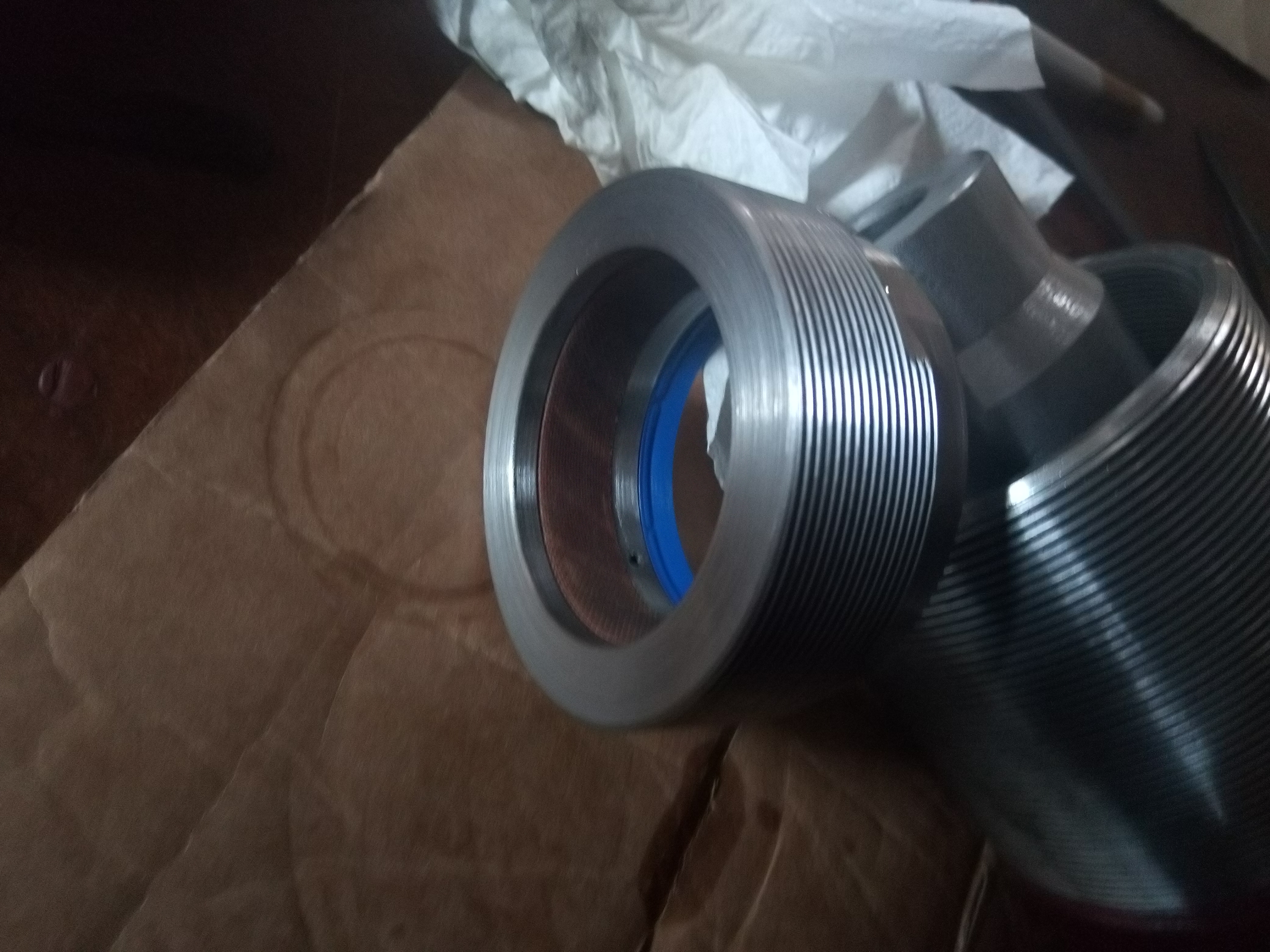

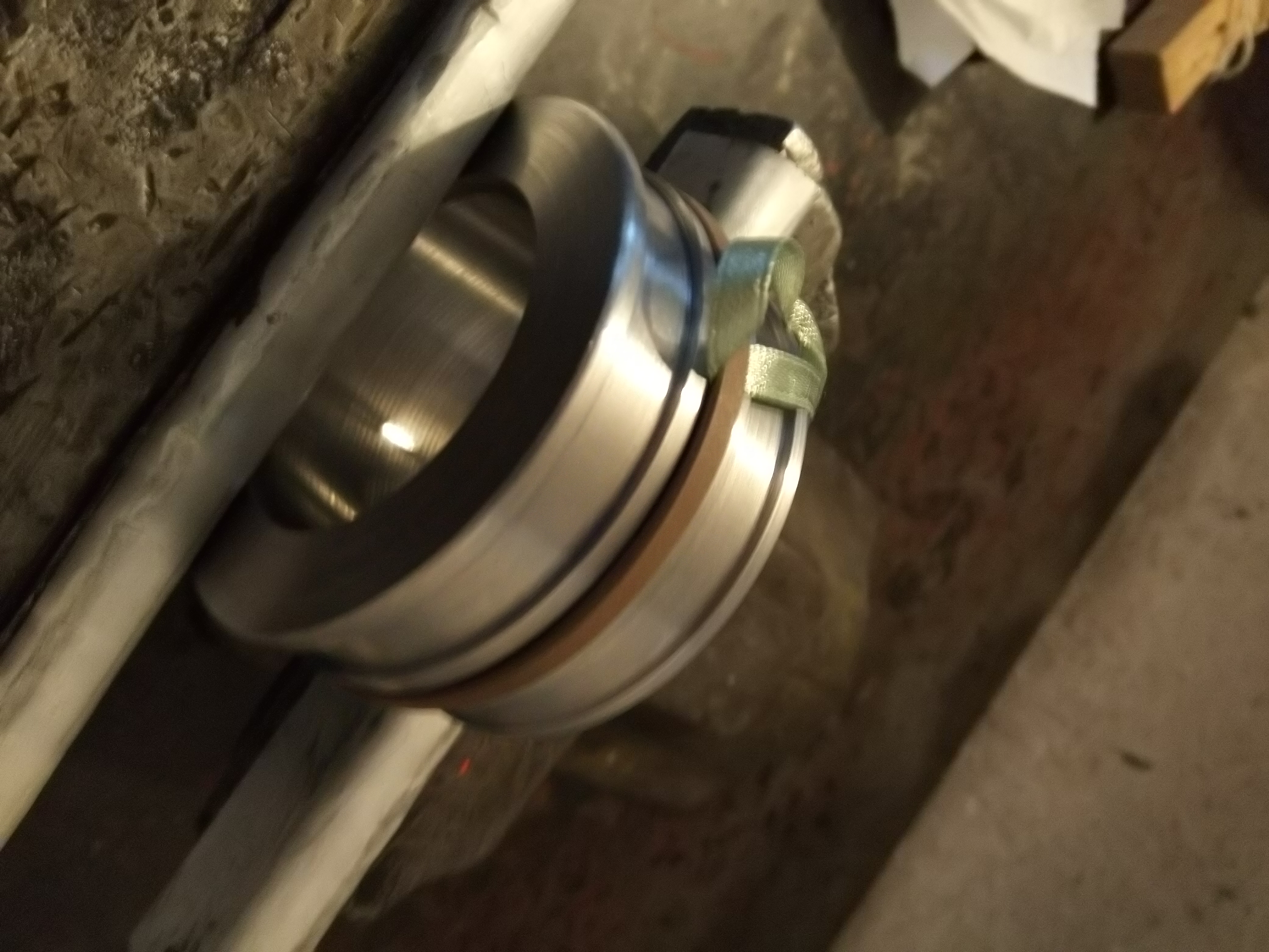

Ja kupiłem taśmę żeby dorobić pierścień prowadzący do dławicy, ale po próbach z folia miedzianą doszedłem do wniosku, że własnie te sprężyny nie dadzą rady cofnąć do końca lub będzie to trwało jeszcze dłużej.
Po dorobieniu otworów pod klucz w dławicy i dokręceniu luz jest do akceptacji dla mnie (poniżej milimetra ruchu przy pełnym wychyleniu tłoczyska).

Tam nie ma oringa :-) Tłok nie jest osadzony na tle czysku w "typowy sposób" (nałożony na gwint i nakrętka. Tylko zupełnie inaczej. Już było opisywane i są zdjęcia na początku. Tłok jest monolityczny. Nie ma w nim otworu przelotowego w którym powinien być oring. Ale tak czy inaczej dziękuję za sugestię.
karol789 pisze:
14 kwie 2023, 15:15
W siłowniku 30 tonowym jest oring a w 50t trzeba byłoby zdjąć ten tłok i zobaczyć czy jest tam jakiś uszczelniacz
coś powinno być u mnie tłok w 30T z lekkim oporem kręci się na oringu i takie uszczelnienie wystarcza
Nie ma żadnego uszczelniacza bo nie ma otworu przelotowego w tłoku. Tłok ma kształt odwróconego kubka. Ślepy otwór w tłoku ma nieco mniejszą średnicę przy samym wlocie i większą dalej. Za to tłoczysko ma coś na kształt grzybka z większą średnicą na końcu i mniejszą poniżej. Tłok jest wpakowany na ten grzybek na wcisk a mimo to zachowuje luz kątowy względem tłoczyska (gdyby było inaczej siły boczne z tłoczyska przenosiłyby się na tłok).
To jest ciekawy Chinskiy wynalazek, ale już mam to chyba dobrze rozpracowane. Oring już przyszedł. Możliwe że w przyszły weekend go wpakuje i powiem co wyszło.
