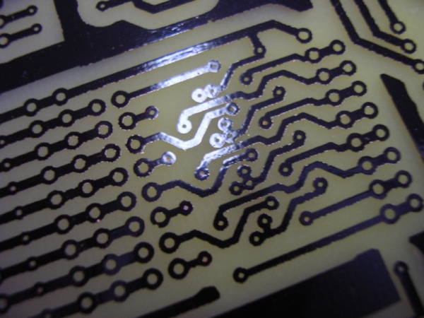

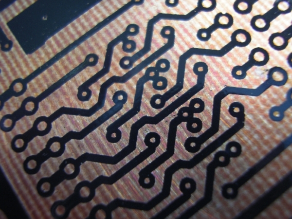

Post napisał: kwarc » 28 kwie 2013, 17:20
Przykład podany przez kol. diodas1 ciekawy , zawsze jakieś info że można .
Osobiście PCB wykonuje metodą "żelazkową " i po dobraniu materiałów (testy ) nie szukam innej metody . Może gdybym robił większe ilości płytek zaryzykowałbym przeróbke drukarki laserowej aby drukowała bezpośrednio na laminacie (niewiem czy by sie to udało zrobić ).
Przykład jednego z ostatnich pcb, piny w rzędach to standard 2,54mm a te cieńsze ścieżki 0,7mm :

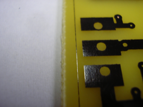

[ Dodano: 2013-04-28, 17:46 ]
Dodam inną fotke na której jest odwzorowana linia (ścieżka) o grubości 0,033mm .
