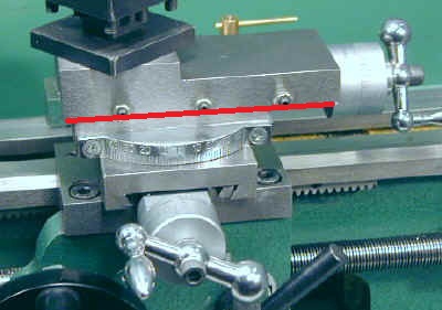

W miejscu gdzie suwa się jaskółka najprawdopodobniej zbyt luźne pasowanie klina.
Zdjęcie zaciągnięte z sieci zaznaczyłem :
[ Dodano: 2016-08-15, 20:53 ]
Po prostu kiedy materiał wywiera nacisk na nóż i pcha go do dołu podczas skrawania przeciwna część sanek unosi się do góry :)

Tam na jaskółce niema klina tylko jest listwa dociskana śrubkami, ale tak czy inaczej sanki nie mogą się kiwać na jaskółkach, może wpadł tam jakiś syf lub sanki są zdeformowane.

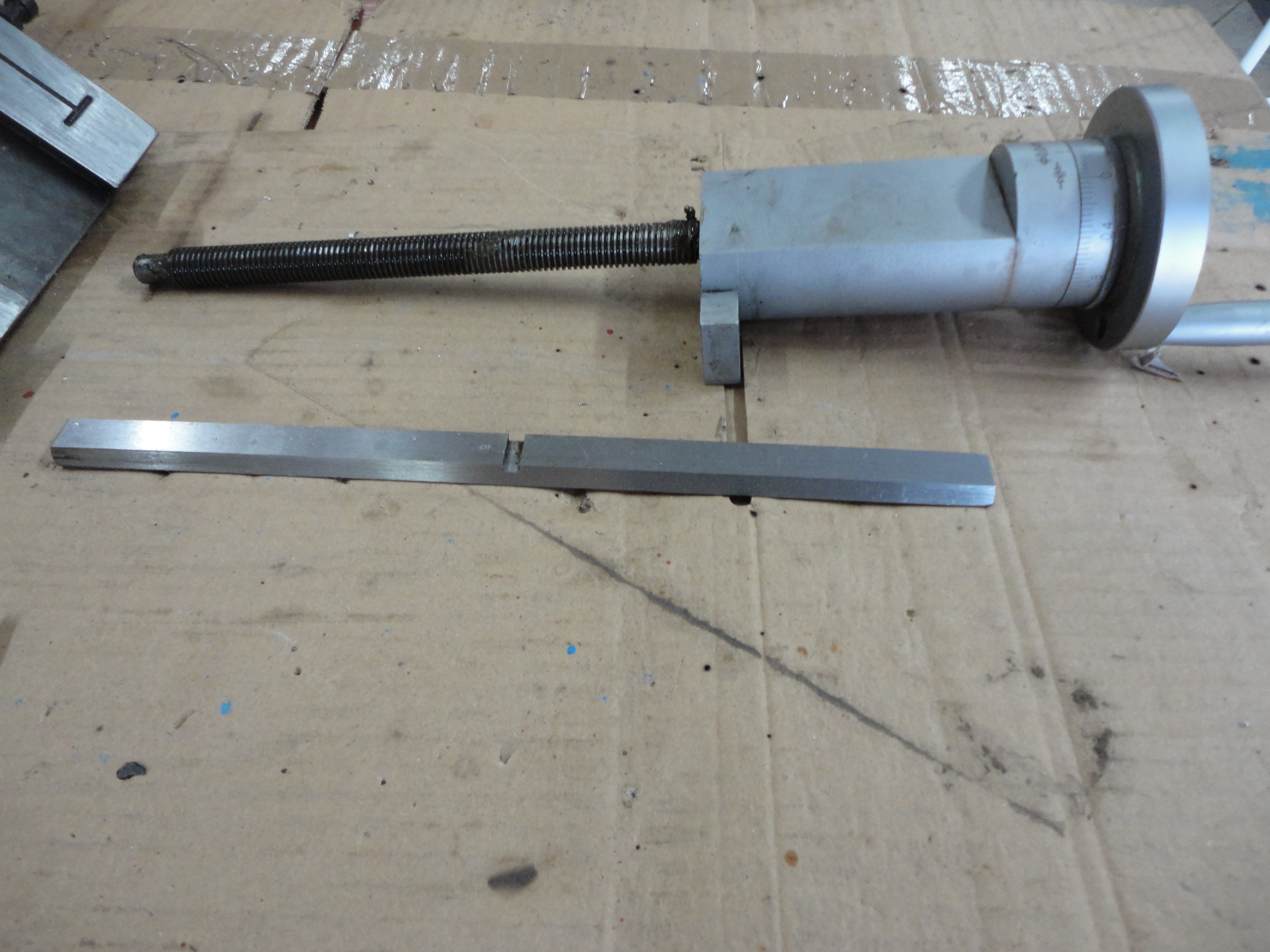

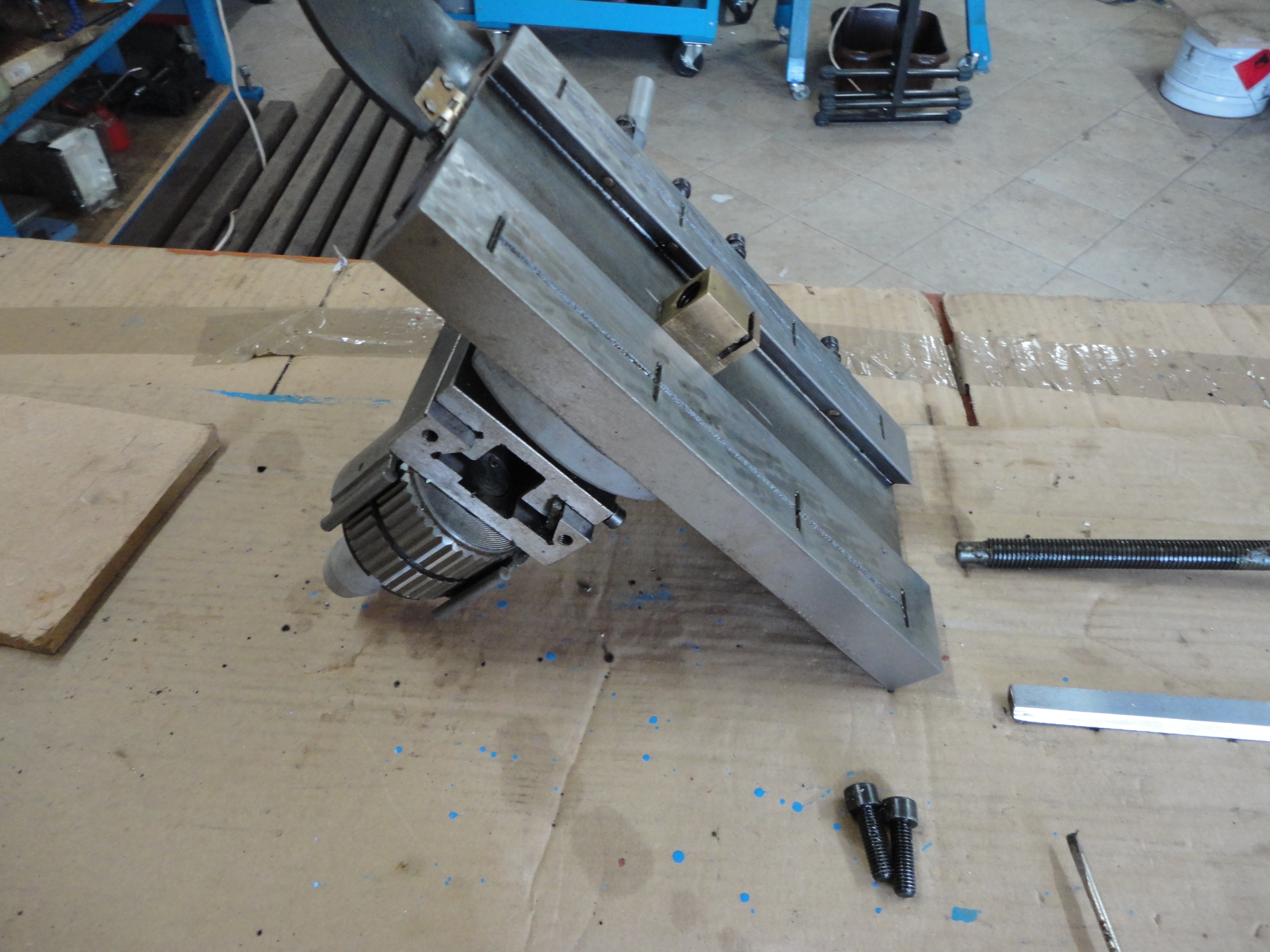

Post napisał: RomanJ4 » 15 sie 2016, 22:59
rc36 pisze:am na jaskółce niema klina tylko jest listwa dociskana śrubkami, ale tak czy inaczej sanki nie mogą się kiwać na jaskółkach, może wpadł tam jakiś syf lub sanki są zdeformowane.
U mnie jest tak
Obrazek Obrazek Obrazek

Post napisał: vilu » 16 sie 2016, 15:34
RomanJ4, a ta gumka co zasłania ?
śrubę ?
