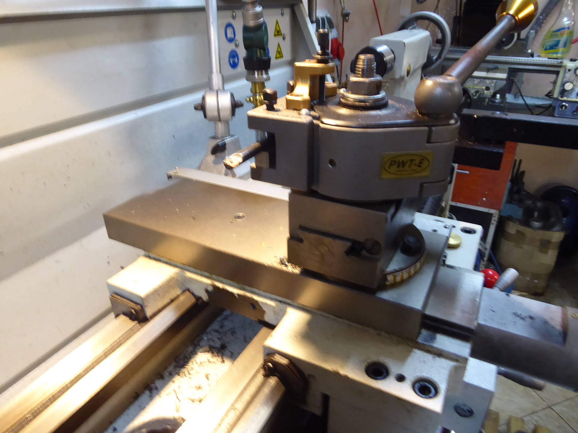

Post napisał: RomanJ4 » 22 paź 2026, 23:37

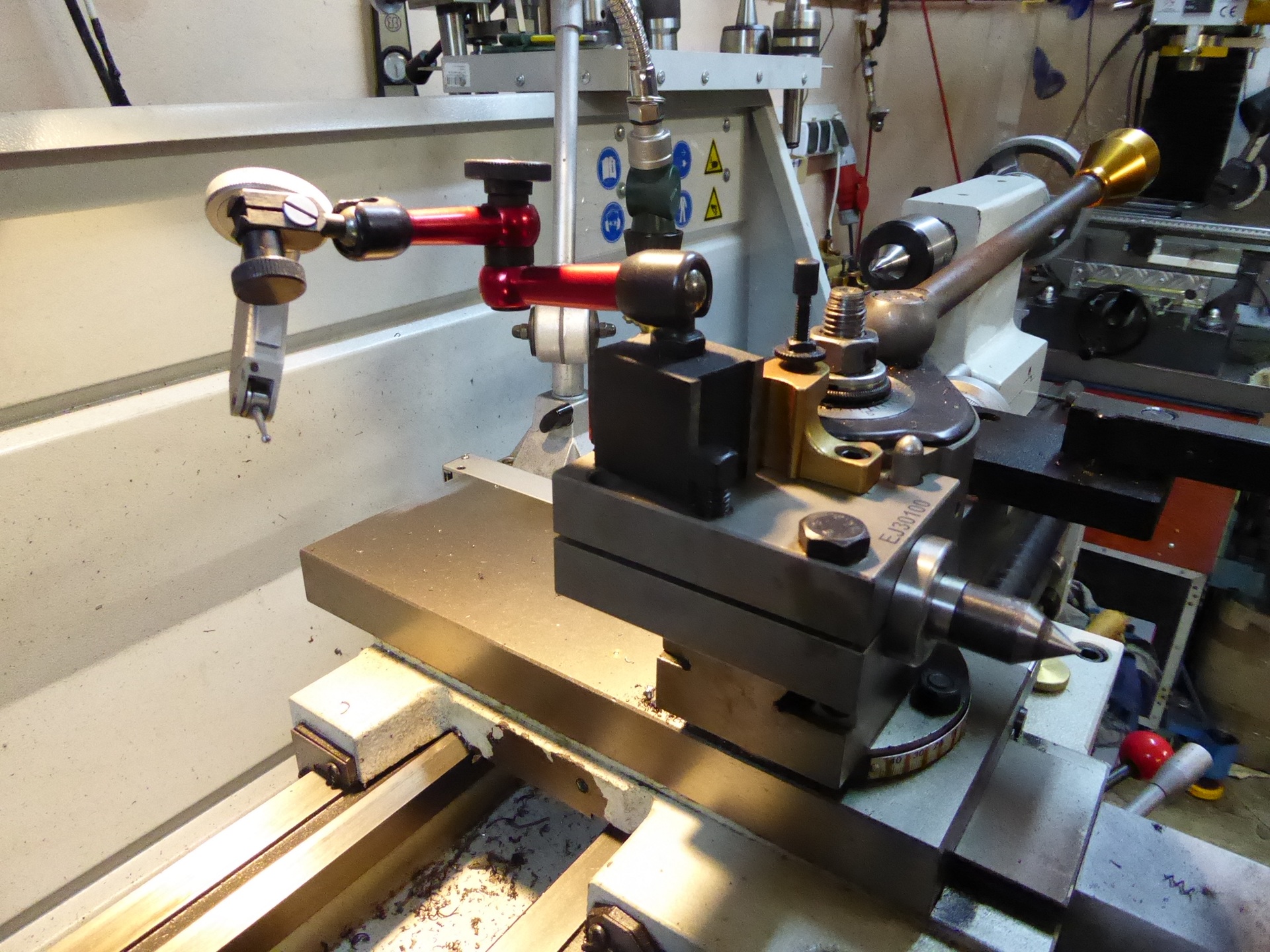

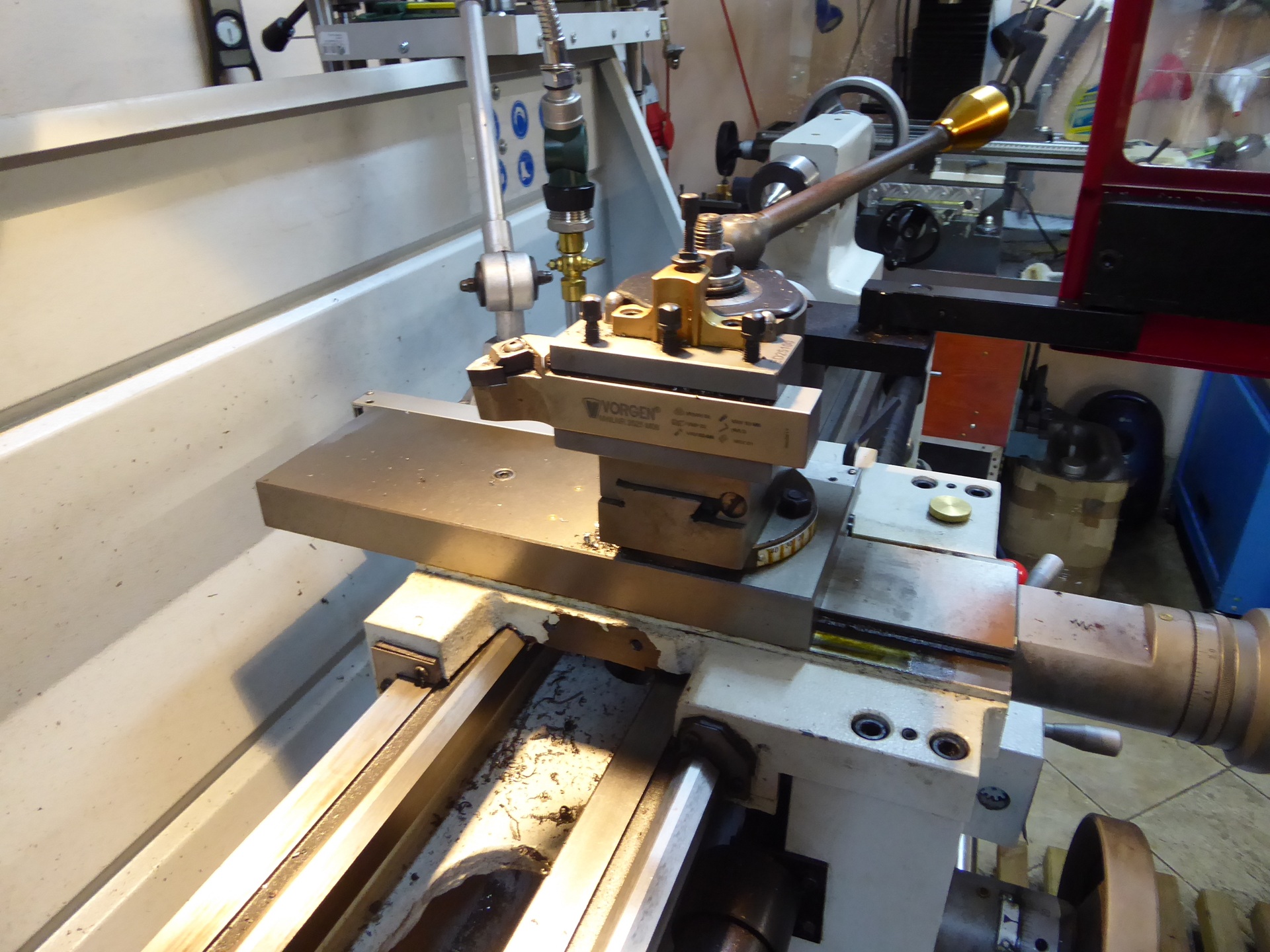

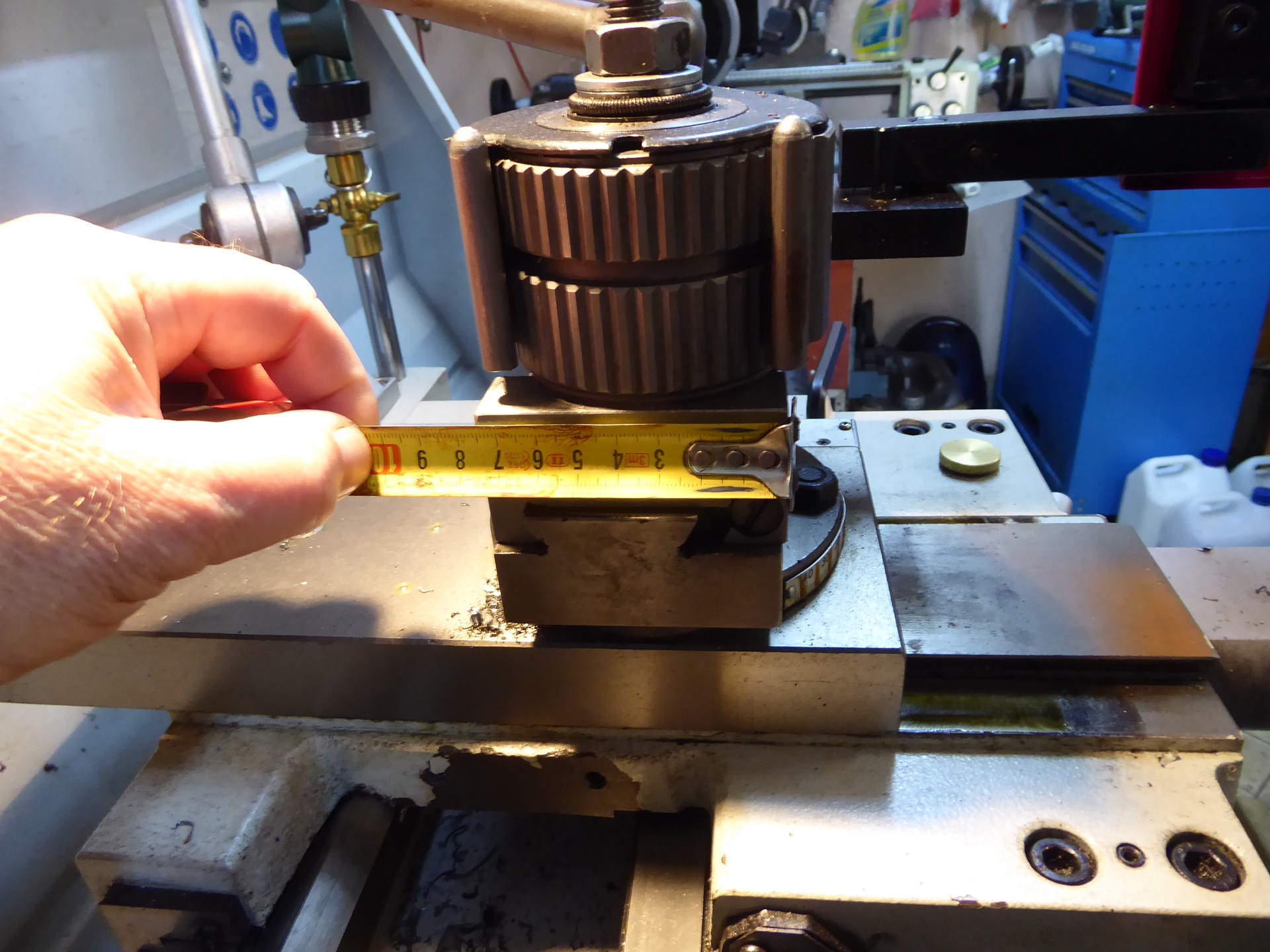

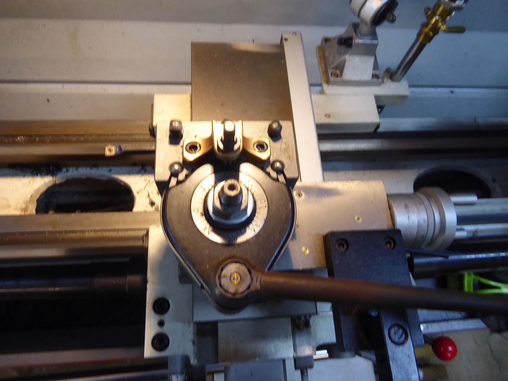

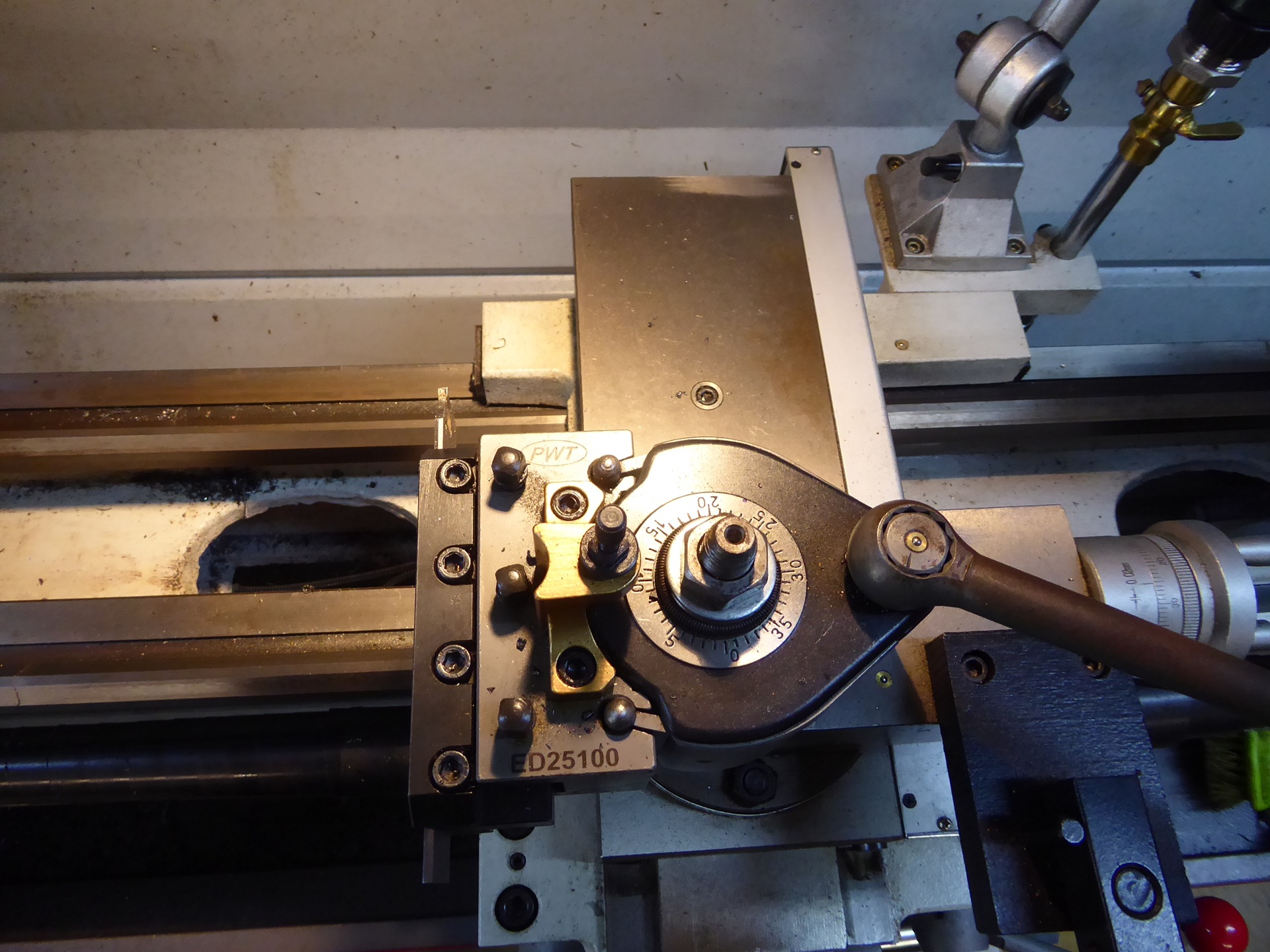

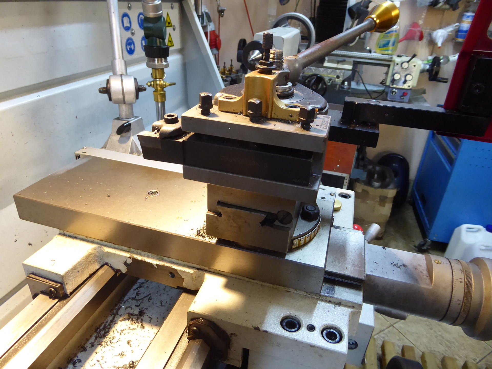

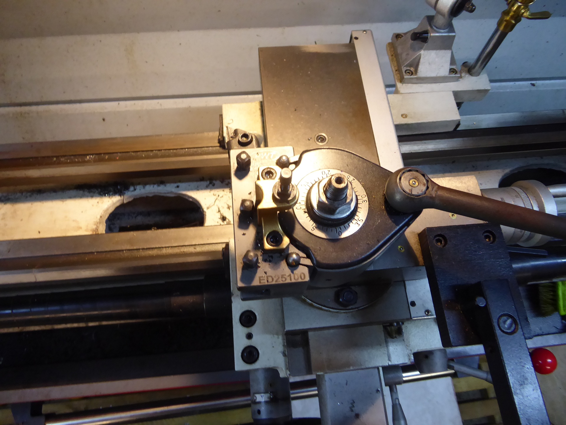

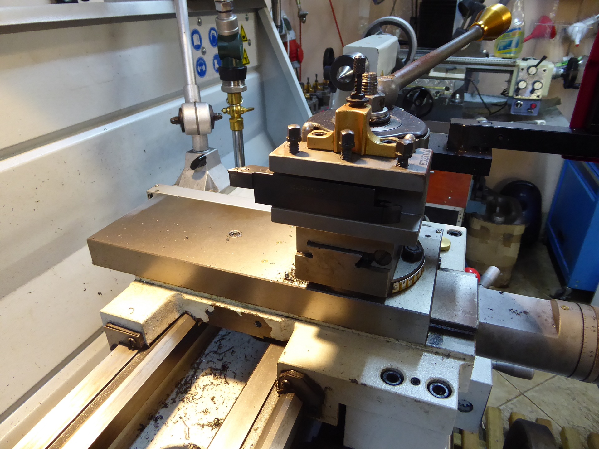

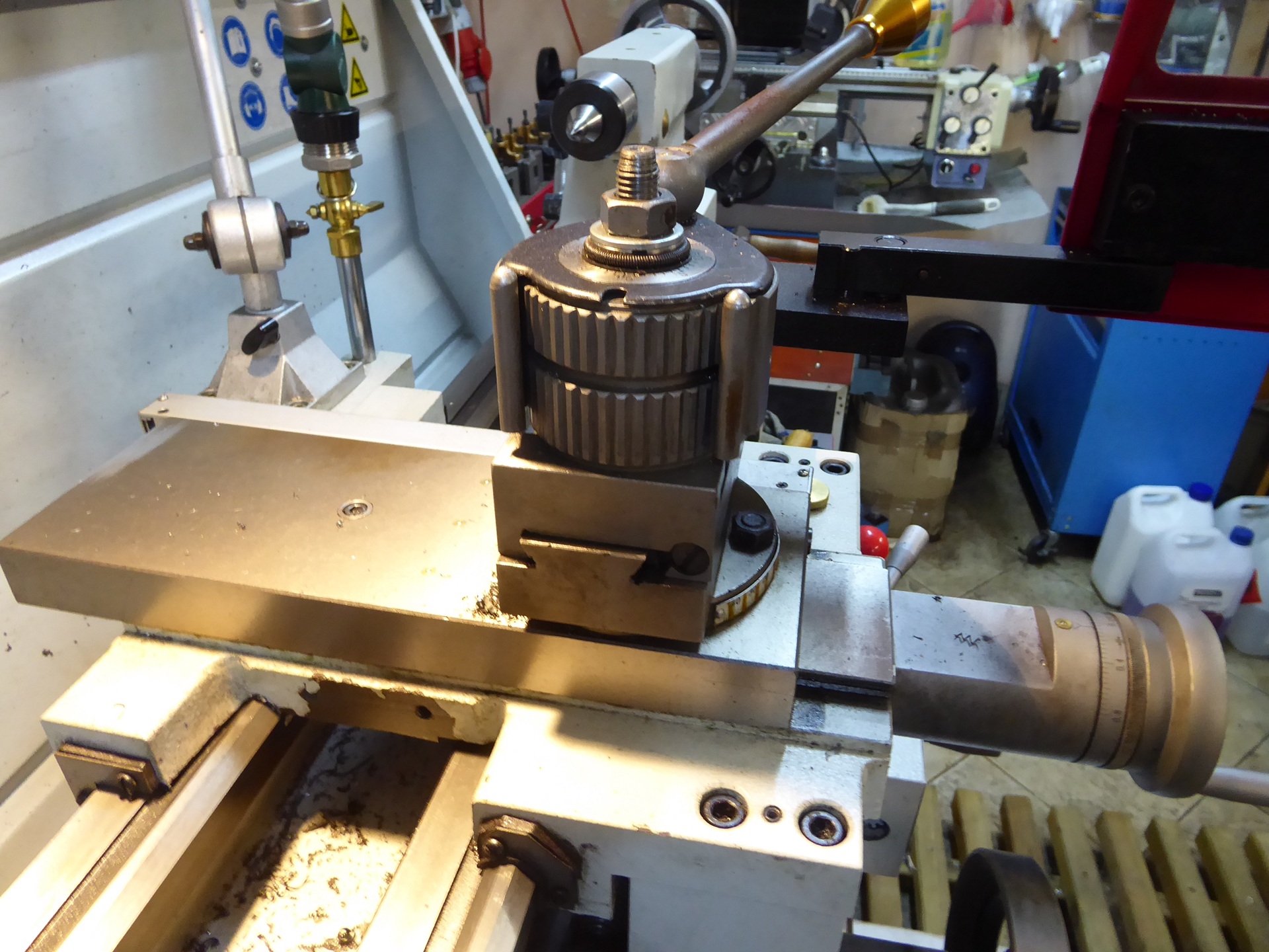

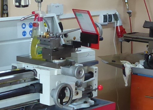

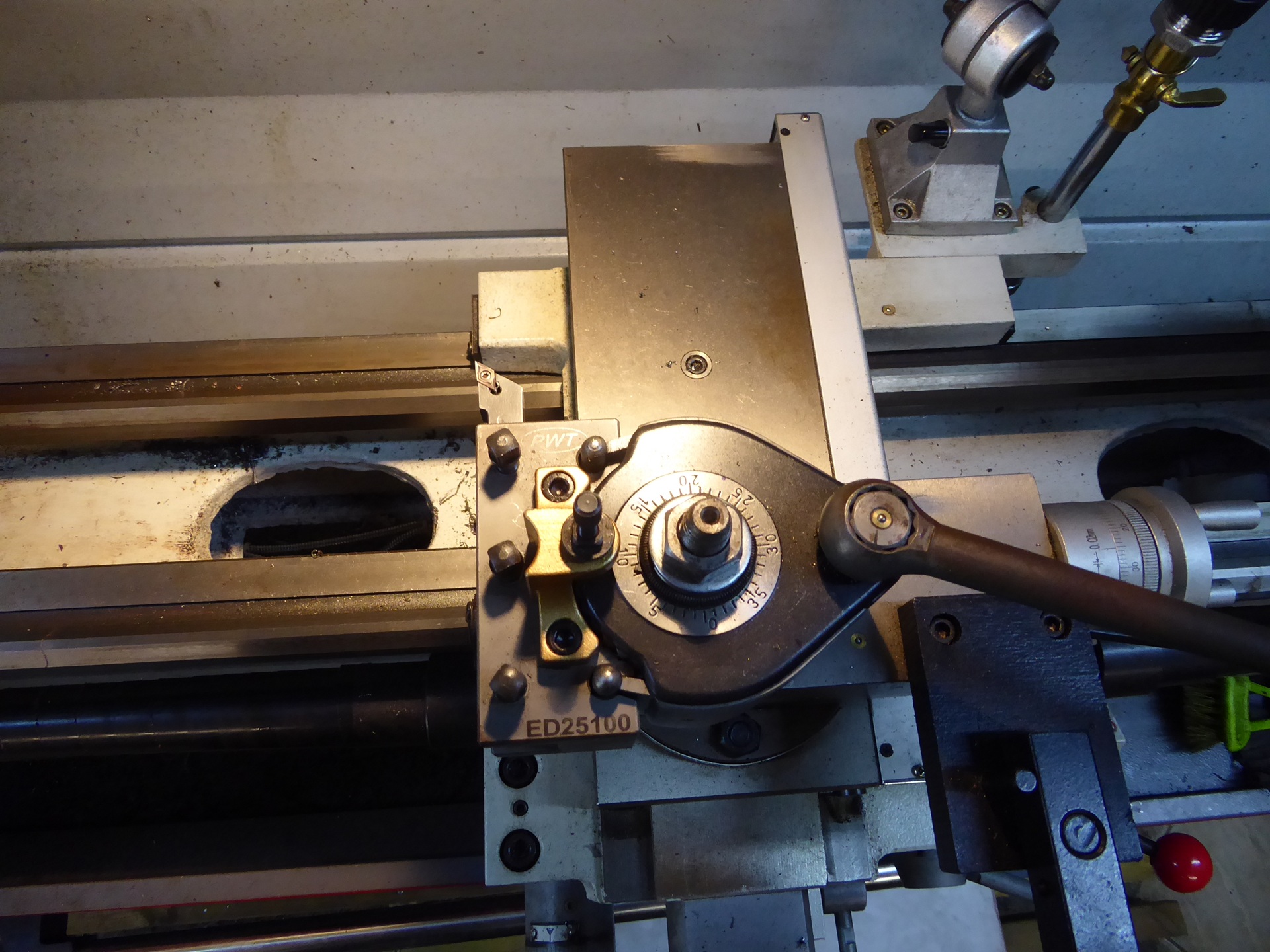

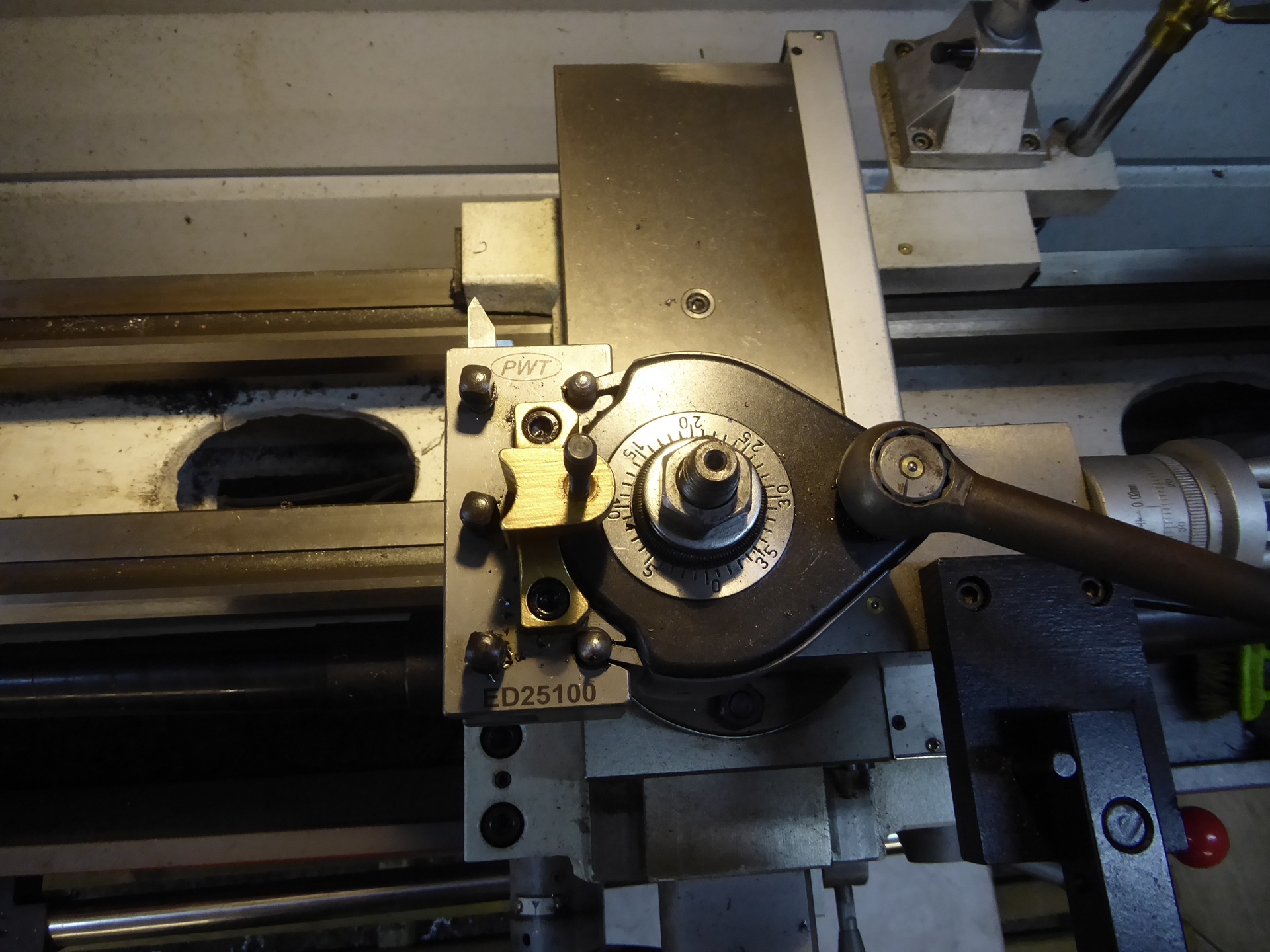

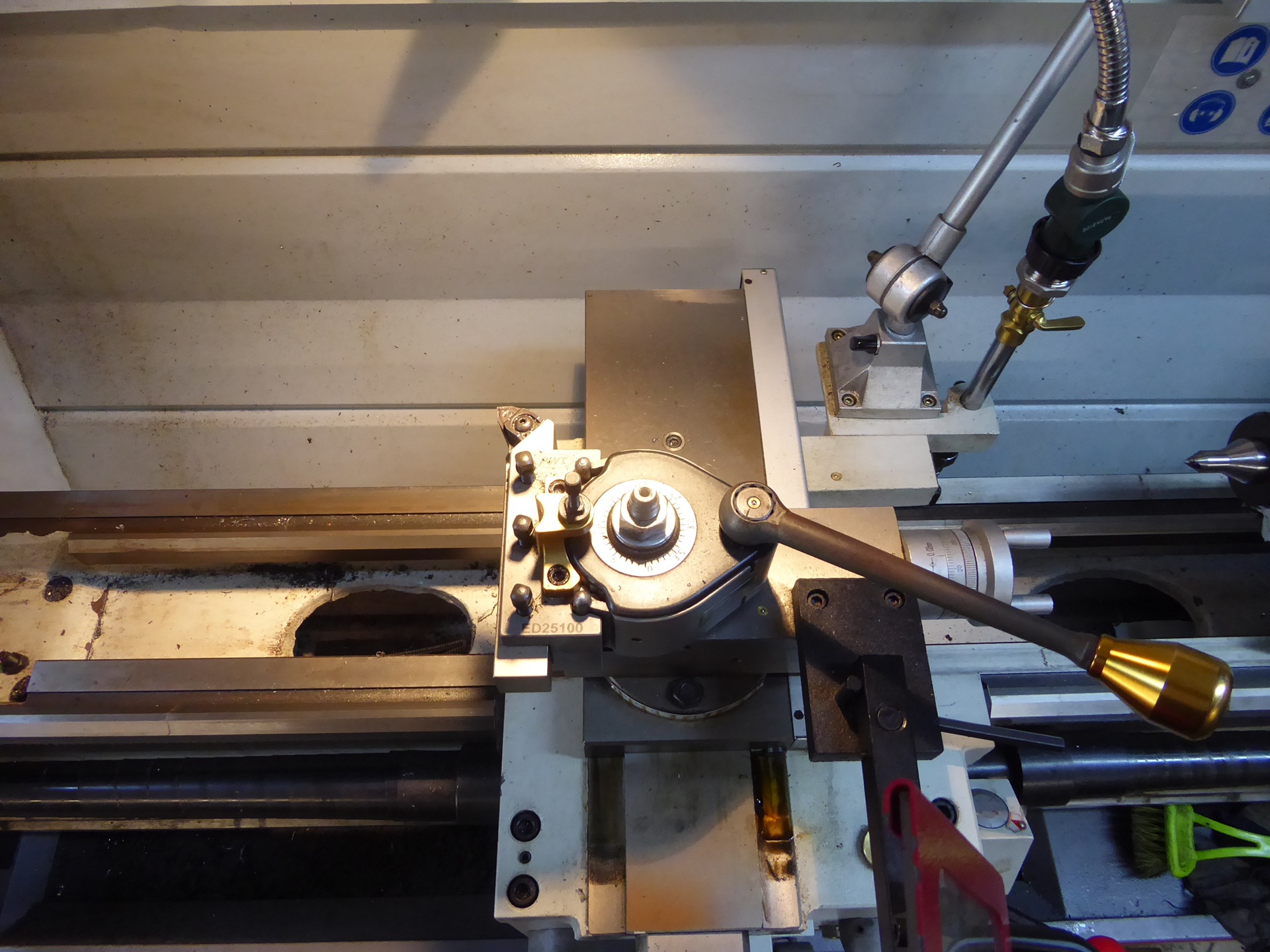

Będzie, grubość podstawy A(rys) kostki wynosi 9÷12mm w zależności od producenta (12mm ma mój Paulimont) dla okienka do noży 20x20,
czyli gdyby kostka z zamocowanym nożem 20x20 leżała na szufladce narzędziowej, czyli najniżej jak to możliwe, to maksymalna wysokość ostrza nad szufladką wynosiłaby A+h = 9÷12mm+20mm=29÷32mm, ale wysokość SH od poziomu szufladki do osi toczenia w mojej tokarce wynosi 38mm, czyli muszę jeszcze podnieść kostkę z nożem o 6mm, taki mam zakres ew. regulacji. W Twojej będzie podobnie, możesz sobie zmierzyć SH do np kła w koniku.
Możesz śmiało brać E

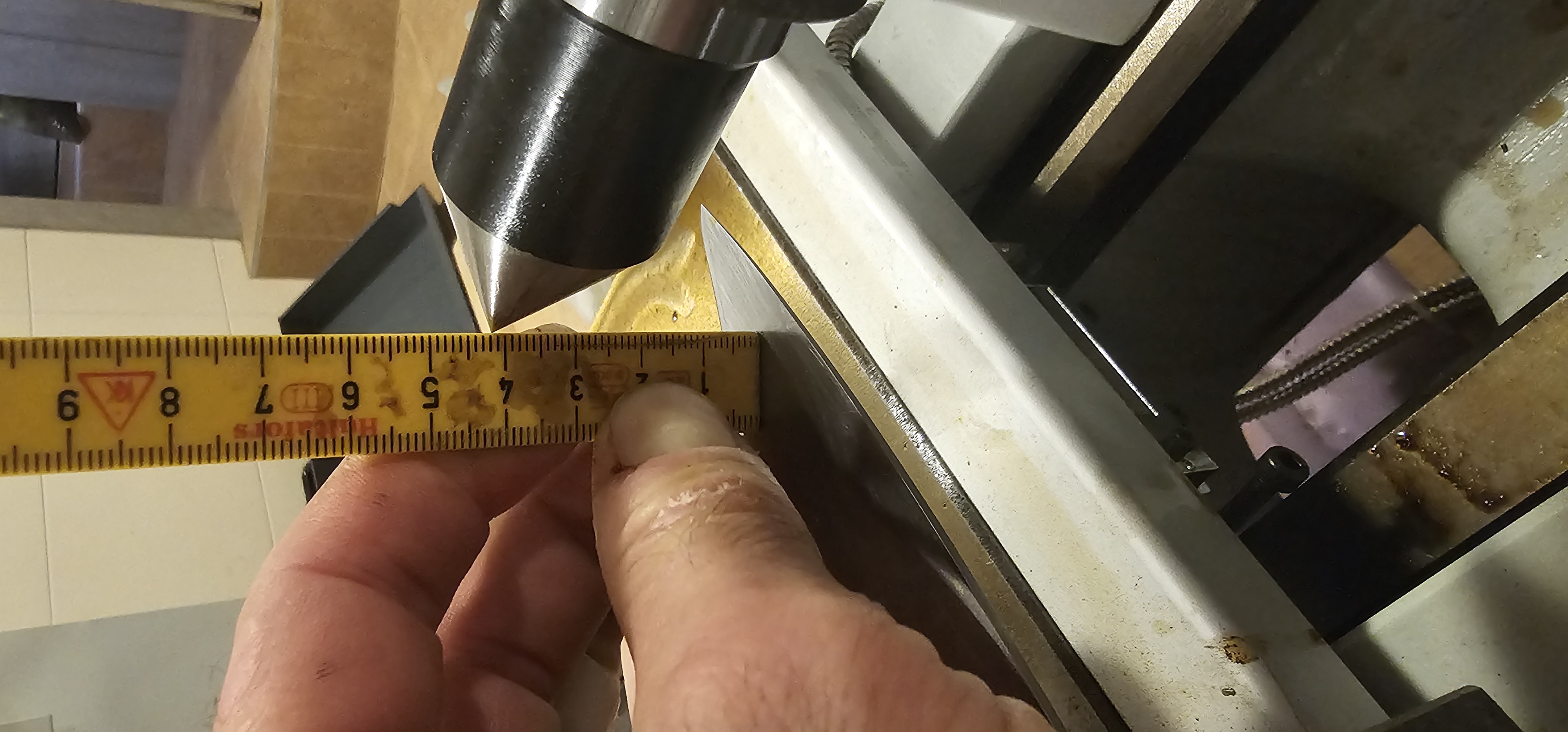

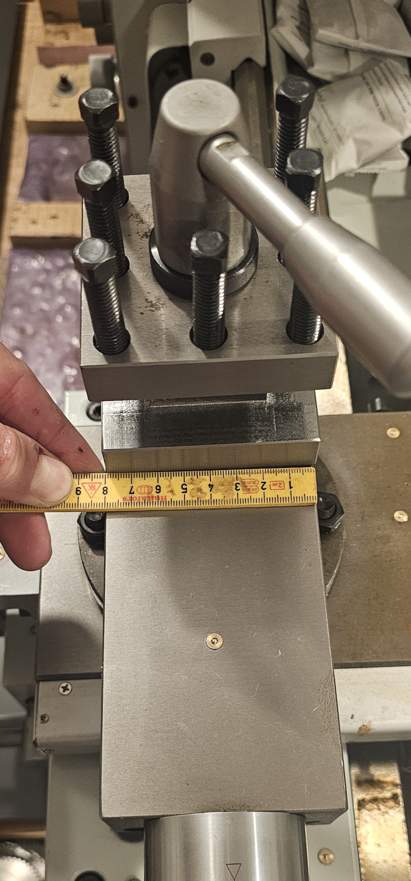

Post napisał: bartek931 » 23 paź 2026, 02:45
Pomierzyłem moją tokarkę sanki narzędziowe mają 80mm szerokości. Od górnej krawędzi sanek narzędziowych do osi konika 42mm. Mysle ze ten rozmiar E to bedzie za duzy tu idealnie pasuje A, jak myślicie?
