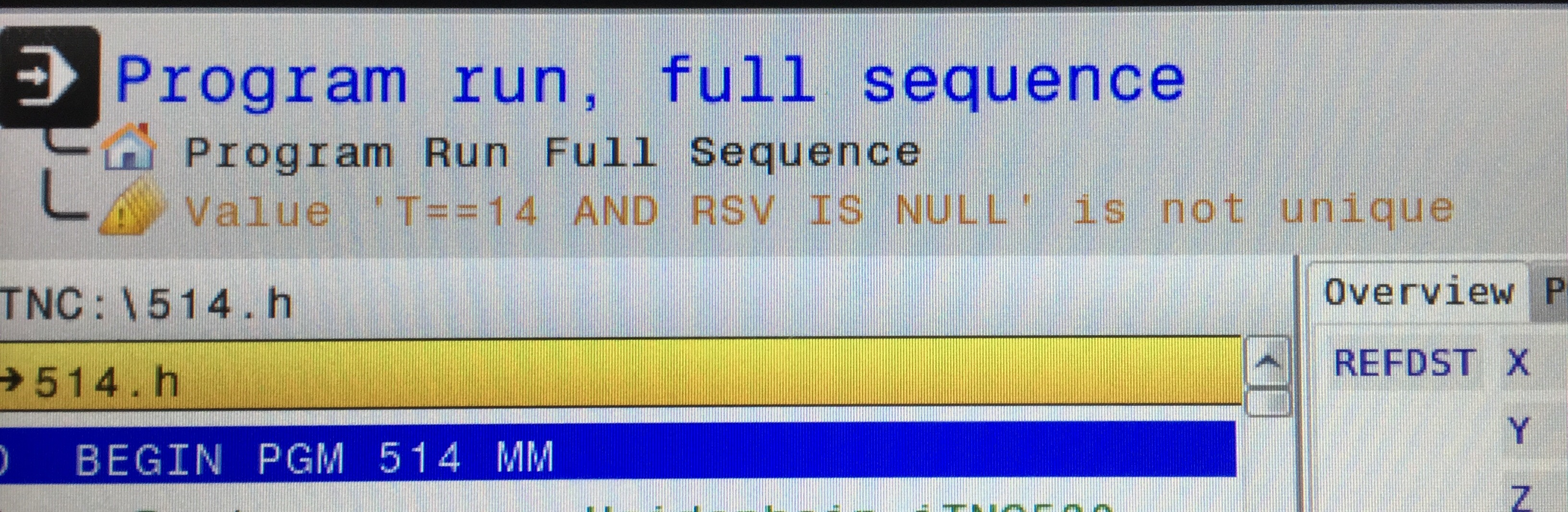

H11 pocket table rsv null czy da się ten błąd ominąć lub zresetować żeby można było program od nowa wystartować?

Zerknij do tabeli narzędzi, czy nazwy Ci się nie powtarzają

Powtarzaly się dwa narzędzia pocket table ale wogole cos tam jest zle powpisywane bo miesza narzędzia nie podaje tych samych narzedzi po komendzie tool call tylko raz narzedzie a raz pusty pocket na ekranie zgadza się numer narzędzia z komenda.Dopiero się uczymy bo to swiezynka a szkolenie za tydzień dopiero.Nie wiem tez czy nie powinny być pozaznaczane te opcje rezaerwacji pocket tzn rsv i F
Jeżeli macie stożek we wrzecionie ISO40 to ja polecam aby sonda przedmiotowa miała swoje własne stałe miejsce. Reszta narzędzi może się mieszać. Mieszanie ma tę zaletę, że po TOOL CALL można zapodać komendę TOOL DEF (numer kolejnego narzędzia w programie) czyli obrót magazynu i przygotowanie do wymiany. Dzięki temu skraca się czas wymiany narzędzia.

tool call 0 oznacza wyjęcie narzędzia z wrzeciona do magazynu i pozostawienie wrzeciona pustego.
Tylko ze ona teraz po komendzie tool call i jaki by numer nie wpisał podaje pusty pocket i wcale nie zgadza się to z nazwany narzędzi podanymi w tabeli.
A co z tymi pocket table tam trzeba rezerwować narzędzia i zaznaczać f żeby stałe pocket był dla tej sondy? A inne narzędzia zostawić puste.
Możesz wrzucić mi zdjęcie swojej tool table i pocket table jak da radę ?

Dostęp do maszyny z heinem będę miał w czwartek więc późnym wieczorem postaram się wrzucić zdjęcie tablicy narzędzi. I pamiętaj, że wywołujesz narzędzia po ich numerze, a nie po numerze kubka w magazynie (pocketa) w jakim się znajduje.

Wywołane było po numerze narzędzia i podaje za każdym razem pusty pocket jutro wrzucę zdjęcia jak u mnie to wyglada
