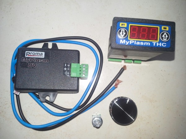

Udało się wysłać 4szt - UPS Wam jutro dostarczy na podane adresy.
Jedna osoba się wycofała ale na jej miejsce wskoczył "rezerwista" gdzie fizycznie sam będę montował jak znajdę trochę czasu...
. Zapomnieliśmy o przygotowaniu potencjometrów i zostały dorzucone "luzem"...
Kilka ważnych uwag.
co do elektroniki to każdy egzemplarz przetestowaliśmy na maszynie, są dwa niedociągnięcia: jeden to przyciski działają nieidealnie (mechanicznie) co wymaga dopieszczenia w docelowym kontrolerze. drugi bubel to wyjścia step/dir dla silnika są odwrotnie opisane ( dir jest od zewnątrz tak jak w instrukcji ), na szczęście podpięcie wg opisu nie skutkuje uszkodzeniem układu....
Proszę pamiętać, że to sa prototypy i może coś nie zadziałać a wg prawa Murphi'ego jeśli coś może nie zadziałać to nie zadziała na pewno... Układ nie przeszedł jeszcze badań więc używacie na własną odpowiedzialność.

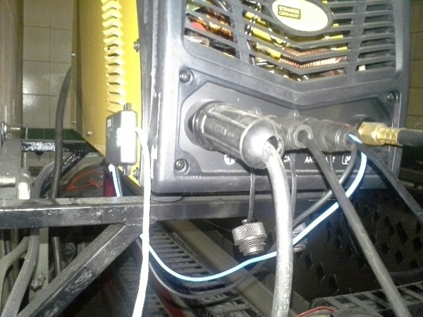

Dołączone dzielniki napięcia nie są odporne na odwrotne podłączenie więc przewody HV podpinamy wg ich opisu CZARNY - MATERIAŁ / KLEMA , NIEBIESKI - PALNIK/ELEKTRODA.
mimo, że mocno przetestowaliśmy z napięciami HV zalecam podpiąć przed jonizatorem powietrza.
Odwrotne podłączenie może bezpowrotnie uszkodzić dzielnik oraz stanowić poważne zagrożenie pojawienia się wysokiego napięcia na jego wyjściu. Wejście w THC jest odizolowane i stanowi bezpieczną separację strony sterownia od strony plazmy ale nie jest niezniszczalne (zniszczone nadal separuje)!

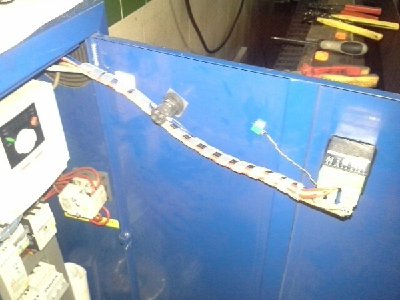

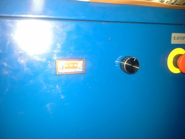

Jak już wiadomo jednej tu osobie szeryfowi (prokopcio) sprzęt zamontowany i odpalony, co prawda z małymi trudnościami ale po rozmowie telefonicznej udało się odpalić gada
Zdjęcie po zamontowaniu: (nie najlepszej jakości bo telefonem i późno już no ale jest, zrobię porządne w wolnej chwili)
Pierwsze wrażenia - całkiem przyzwoicie wykonane. Klawisze działają jak powinny i gabaryty w sam raz - wszędzie wciśnie
Po uruchomieniu na trybie SD standardowo było ustawione max napięcie regulacji H-U 160, okazało się że w przypadku Magnum Cut100 to za mało bo tnie w granicach 140-170V więc po kontakcie z Ojcem Dyrektorem zmiana parametru i odpaliło....
Fabrycznym nastawem było też wartość regulacji na 110V - jak pisałem Magnum gdy ma 150V trzyma 4mm nad blachą i o każde 5V w dół zniża o ok 1mm więc gdy było ustawione 110V więc tak palnik zarył w materiał że aż krokowcowi mocy brakło i wyrwało czujnik 'probe'
... no ale cóż.. testy to testy
Zamontowałem nowy i hula.
A teraz mała wada którą już zauważyłem (chyba że trafił się felerny egzemplarz) - mianowicie potencjometr regulacji (SUPER SPRAWA!!! - reguluje -15 : +15 więc u mnie o ok 3mm w + i -) na początku montażu był na zero i równo odchylał się w kierunku minus i plus ale po regulacji 'podczas cięcia' już jest inaczej - gdy mamy 0 korekcji to jest wychylony ok 30% w lewo także w kierunku plus mam teraz długą drogę a w minus troszke.... Chyba go przygrzało......
Poza tym urządzenie działa sprawnie i szybko.
W piątek albo sobotę będziemy ciąć ok tony blachy 1.5 , 3 i 4mm więc będzie pora na dalsze testy ale muszę jeszcze skończyć i podpiąć ARC OK, Disable i poprawić mocowanie bo troszkę krzywo mi się otworek wywiertał

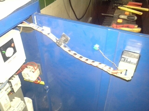

Ja też nie byłem w stanie powstrzymać koni i na razie zamontowałem ...bez prób ciecia. Montowałem dwa razy- na próbę, czy będzie kompatybilny z moim sprzętem ...no i ostatecznie.
Podłączyłem wszystko ...mam nadzieję, że dobrze- szczególnie chodzi mi o ARC OK i Disable.
Tu pytanie do prokopcia:
- ARC OK podłącza się jak 150- ARC OK(THC ON/porty i piny) i COM?
- Czy Disable do Output2 i 0VDC?

Dziękuję za zaangażowanie...
Druga rzecz nie testowana w Waszych egzemplarzach to tryb Thc150 ale chyba i tak tego nikt nie będzie używać.
Puść testa - arc ok jest wtedy podawany na wyjście i w Machu powinna zaswiecac się kontrolka THC on w diagnostic screen.
Jeśli już uzyles konfiguratora mach to również w teście jak będziesz klikal w Machu THC (włączanie wylaczanie ) to na wyświetlaczu powino wyświetlać "dis" jak disable i wstrzymywać test.
Jeszcze musimy z Tą twoją zaroweczka powalczyć choć dla bezpieczeństwa zdrowia i życia może lepiej ją zostawić.
...na początku montażu był na zero i równo odchylał się w kierunku minus i plus ale po regulacji 'podczas cięcia' już jest inaczej - gdy mamy 0 korekcji to jest wychylony ok 30% w lewo także w kierunku plus mam teraz długą drogę a w minus troszke.... Chyba go przygrzało......
to jedna rzecz jakiej nie sprawdzaliśmy w Waszych egzemplarzach (zobaczymy jak będzie u pozostałych) odepnij i zmierz rezystancę powinna się z zmieniać 0-10k. Jeśli nie porobiłeś zwarć ( w tym do masy ) to niema tam się co przegrać. Może rzeczywiście felerny egzemplarz.Zapomnieliśmy o przygotowaniu potencjometrów i zostały dorzucone "luzem"...
Tak. Z zachowaniem polaryzacji (podłączone odwrotnie nie będzie działało ale nic się nie uszkodzi)karpik74 pisze:Podłączyłem wszystko ...mam nadzieję, że dobrze- szczególnie chodzi mi o ARC OK i Disable.
