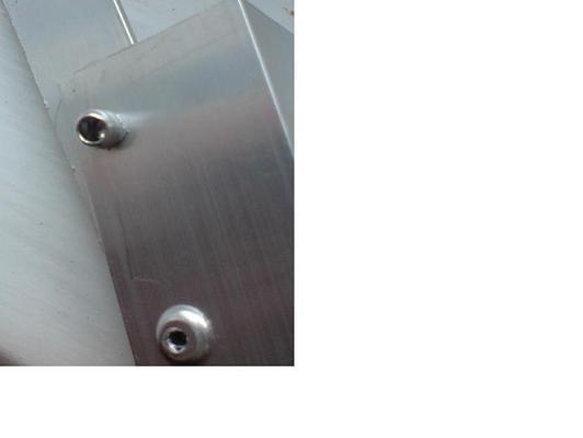

W jaki sposób nituje się tymi nitami? czy przy tym sposobie nitowania trzeba coś odcinać?
Czy dobrze zanitowałem? zdjęcia poniżej

nity tego rodzaju uzywasz w nitownicach. wkladasz go w nitownice precikiem ktory w niego wystaje. czesc grubsza jest do zanitowania, wiercisz pod jej srednice, wkladasz i zaciskasz nitownice. precik z nita zostaje ciagniety do srodka az w koncu nastepuje jego zerwanie. prosta zasada. twoje wygladaja na dobrze zrobione. w otworze dolnego powinno byc lekko widac kawalek zerwanej czesci. pracowalem 10 lat w firmie ktora produkowala takie narzedzia wiec pytaj jesli cos.

Pytam, bo nie podoba mi się ten ten górny nit /zdjęcie/. Jedna strona jest ładnie "zrobiona" /dolny nit; zdjęcie/ a z drugiej został taki "komin"

ozdobna jest tylko jedna strona. taki urok tych nitow i nic nie poradzisz. jesli masz dwie strony widoczne to niestety musisz zmienic rodzaj nitow na inne.

prawdę mówiąc takie nity - aluminiowe - uszlachetniam przerabiając ich główke w prostym przyrządziku. Z wypukłego łba robię wpuszczany. Po przeszpachlowaniu mam gładką powierzchnię.
O ile stalowe są takie to nie wiem czemu aluminiowych wpuszczanych nie ma?
:sad:
Odnośnie estetyki "drugiej strony" - jesli jakakolwiek estetyka ma być - to trzeba dobrze dobrać długość tj. nit nie może być za długi względem grubości materiałów łączonych a najlepiej na granicy (lub niżej) zalecanej przez producenta.
I tak będzie nieestetycznie ale nit zrywalny z nadmiarem 10mm to dopiero wygląda
