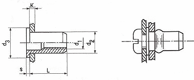

Nie wiem, czy Ci będzie odpowiadało zastosowanie nitonakrętek. One tak działają, że w jedną część mocuje się nita specjalną oprawką, natomiast drugą część przykręca się wykorzystując gwint obecny w środku nita tak jak na załączonym rysunku. W ten sposób uzyskujemy połączenie rozłączne. Można próbować łączyć trwale dwa elementy wykorzystując fakt, że maja one łączną grubość równą wymiarowi K na rysunku. Max K wynosi 6 mm, ale różnie to producenci przyjmują.
