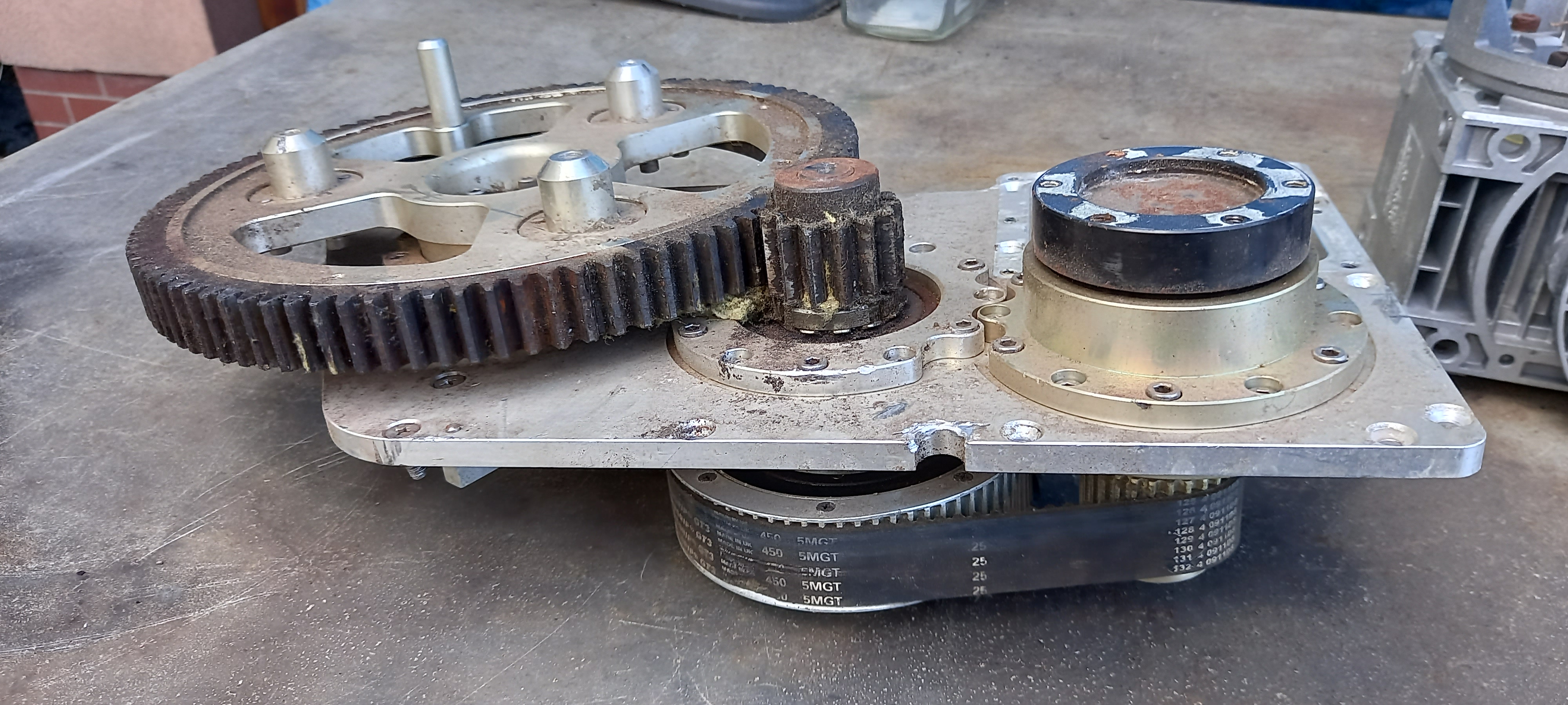

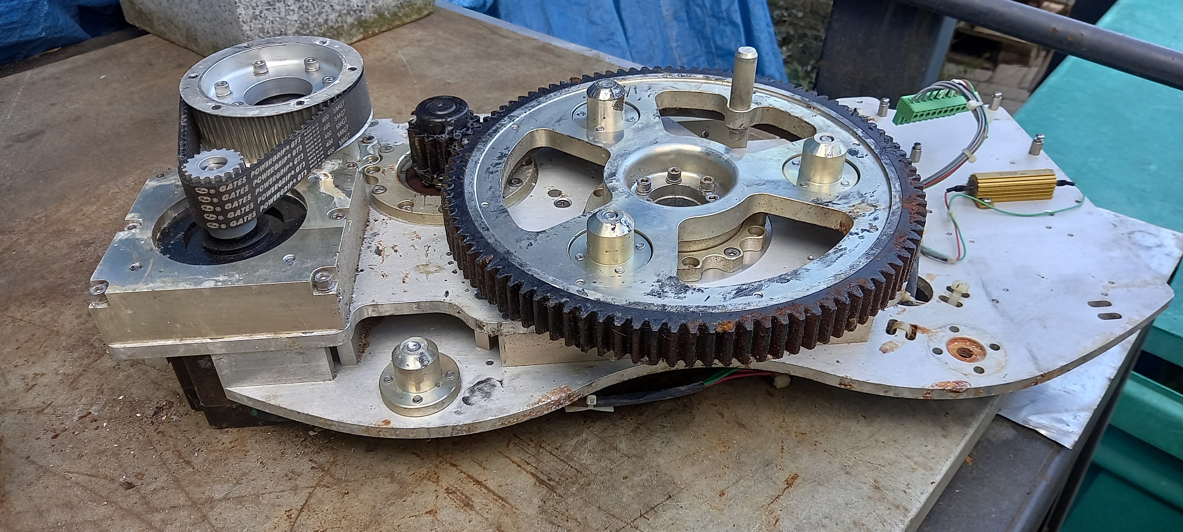

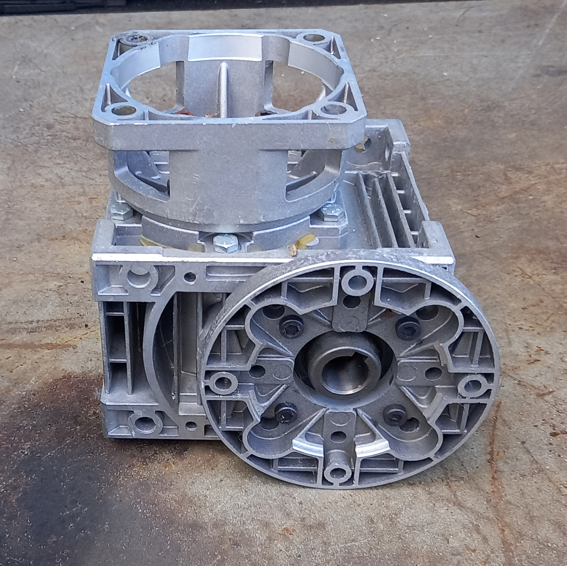

Albo dwie przekładnie ślimakowe gotowe takie jak na pierwszym zdjęciu
lub patent jak z drugiego i trzeciego zdjęcia a działa to tak:
Właśnie na krokowcu tylko dla samego obrotu bez pozycjonowania wstawiłbym zwykły mały silnik indukcyjny
Jak pojawiasz się w trójmieście to możesz taki mechanizm obejrzeć w naturze
