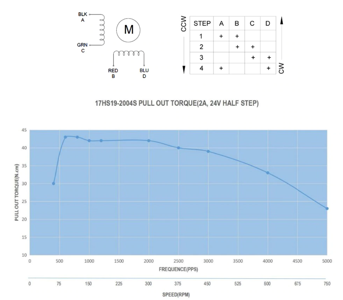

Optymalna prędkość silnika krokowego to ok 100-500 rpm. Poniżej wykres przypadkowego silnika
