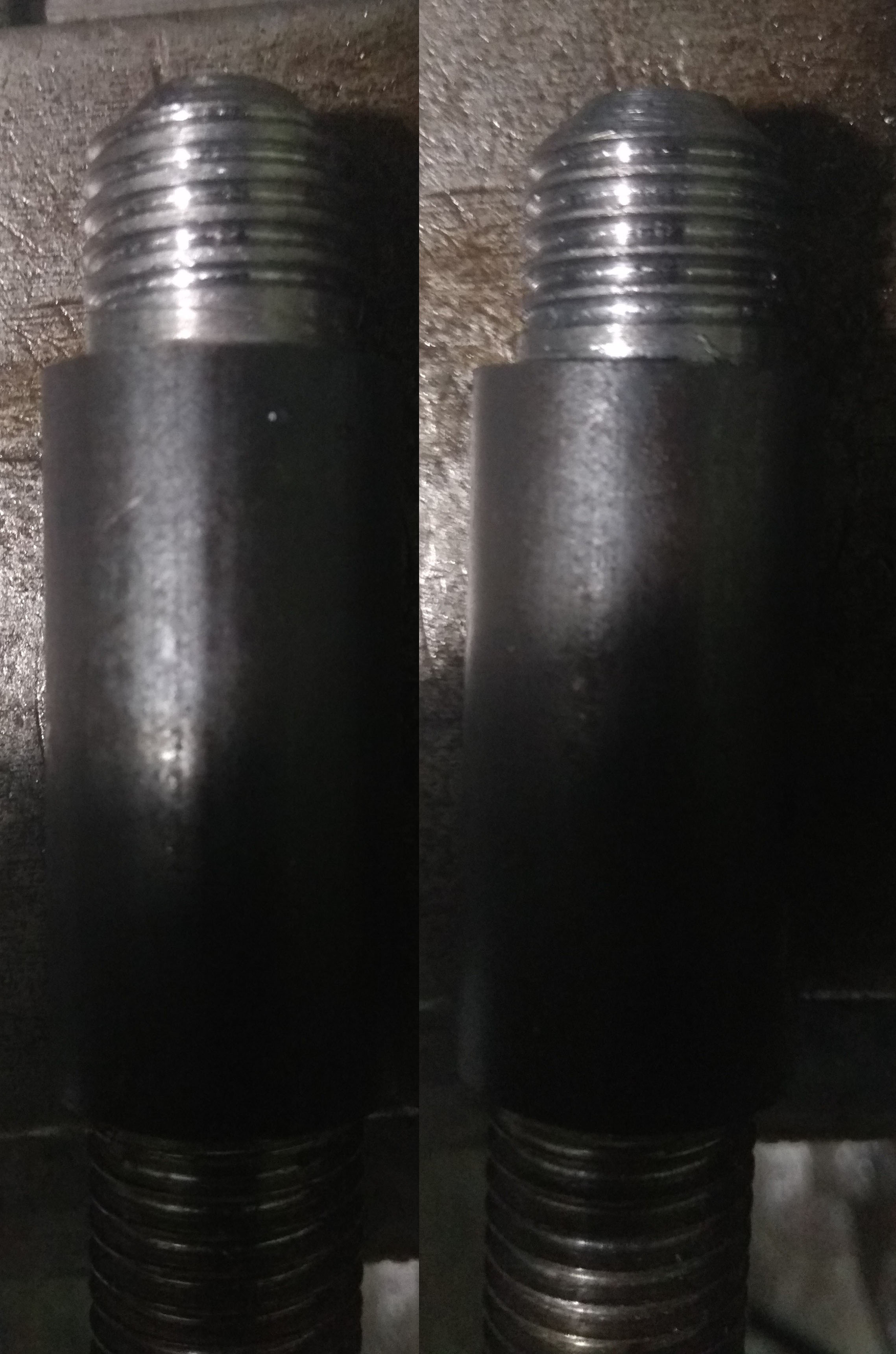

Mam problem, gwintuje narzynką w oprawce na tokarce rewolwerowej. Gwint wychodzi niesymetryczny. Po jednej stronie jest ostry, a po przeciwnej płaski.

Narzynka nie jest w osi.

Sprawdzałem czujnikiem i jest w osi.

Narzynka jest źle wprowadzana. Albo faza na pręcie jest zrobiona nierówno, niewspółosiowo, choć przy tokarce raczej mało to prawdopodobne. Czasem jak za dużo wypuścisz poza uchwyt, a narzynka jest "z tych budżetowych" tak się dzieje - odgina się materiał. Wypuść max 20 mm i zobacz, czy jest to samo. Narzynka oczywiście w tulei w koniku?

A czym prowadzisz narzynkę?
Jeśli nie masz to zrób albo kup "lufkę" do prowadzenia narzynki w czasie gwintowania, gwint będzie równiutki... Typowa ma wkładki do mocowania różnych średnic narzynek. No i zataczaj mały stożek na czole gwintowanego sworznia co ułatwi narzynce centrowanie.

sprawdziłeś narzynkę czy oprawkę?
