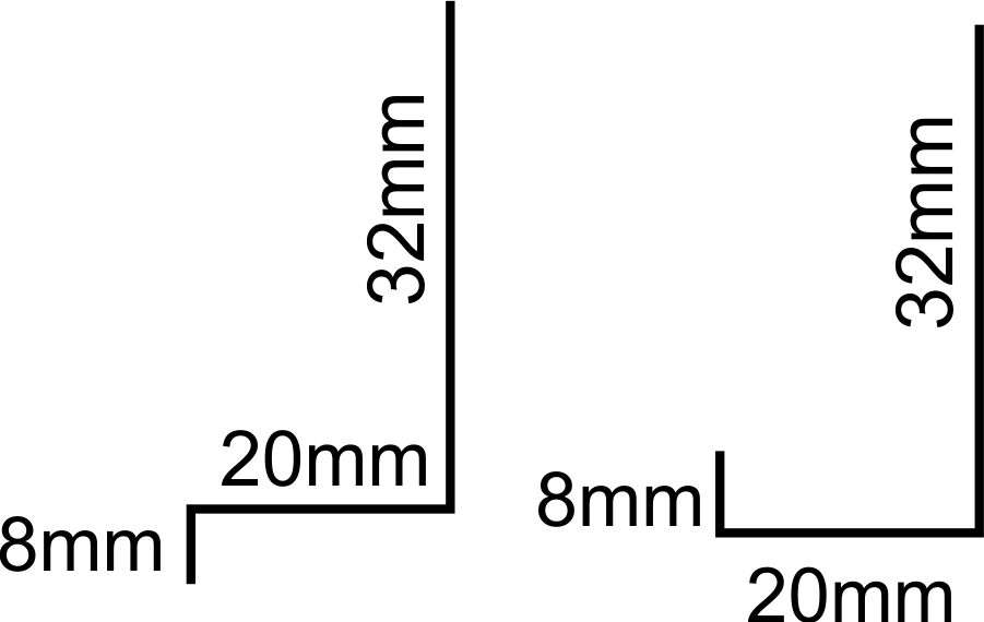

Witam Was serdecznie,
natrafiłem na forum gdyż mam problem, potrzebuje niby prostych blaszek z aluminium lub nierdzewki z blachy 1mm, niby proste giecie a przez male srednice i wielkosc giecia w okolicy kazdy mowi ze do tego trzeba przyrzad na prase a to sa koszta, podpowiecie mi czy jest jakiś prosty sposób zrobienia tego?jakiej maszyny szukać (dokladnosc okolo 1mm), a moze ktos z Was podjoł by sie wygięcia takich blaszek
potrzebuje po 200sztuk jednych i drugich Obrazek

dla 200 sztuk żeby zachować powtarzalność niestety konieczny jest przyrząd,

Jaka długa ta blacha?
I jaki promień gięcia?

Pitolenie o szopenie. Po prostu nie mają matrycy T tylko wielorowkową. Przez to nie dadzą rady wygiąć tego zetownika, bo 8mm oprze się na matrycy, która ma szerokość 60mm (dla mocowania Amada Promecam, które jest najbardziej popularne w tanich prasach). Odezwij się na [email protected] to może coś zaradzimy. Pilne?

dlugosc blachy 20mm to maja byc takie uchwyty w tym ksztalcie do plyt

20mm to wymiar wewnątrz, czy na zewnątrz?
Dodane 45 sekundy:
Jakieś otworki w boku 32mm?

Żaden przyrząd nie jest potrzebny, wystarczy precyzyjna i nie zajechana prasa krawędziowa, na moim LVD DynaPress i matyrcy Amada V6 mam dokładność rzędu 0.2mm.

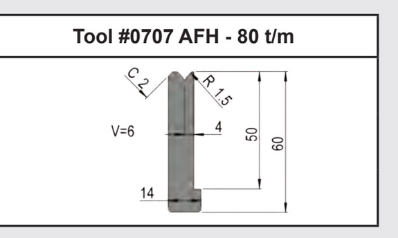

Cięciwa
Posty: 122
Rejestracja: 25 gru 2020, 10:14
Lokalizacja: prawie w centrum Polski
Re: Niby proste blaszki a jednak trudne- problem z gieciem
Post napisał: Cięciwa » 25 sie 2021, 21:32
Na czymś takim to zagniesz:
(nie chce się zalinkować)
Niestety musisz poszukać np. MAAD zaginaka segmentowa 1270/1.2.
Belka gnąca 15mm i zet 20 zagnie.

Wewnetrzny wymiar
Dodane 45 sekundy:
Jeden otwor na kołek rozporowy 8-10mm
