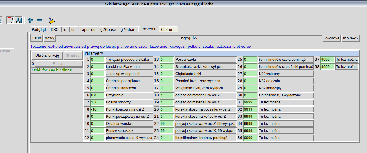

Najśmieszniejsze w tym jest to, że już mój pierwszy G-code, zatytułowany czop.ngc, i wzorowany na kodzie wrzuconym tutaj przez kamara, zawierał trzy średnice i dwie fazki. Jak kamar odkrył NGCGUI, też w pierwszej kolejności dostosowałem do tego tę procedurę.
Używam jej zresztą po dziś dzień, i nie przestanę używać, choć trochę odeszła w cień odkąd używam procedurki z tego wątku. Wróci do łask, jak ją trochę dopieszczę na wzór tej.
Zaczynając prace nad rozbudowaniem procedury walec jeszcze nie wiedziałem, że zrobi mi się niechcący tak elastyczne narzędzie. Założeniem było napisanie rozbudowanych wersji wszystkich procedur kamara - walec miał iść na pierwszy ogień ino.
Jak ktoś potrzebuje mieć wyraźnie opisane, co która podprocedurka robi, to se może tą procedurkę zmultiplikować pod nazwami wew, zew, stozek_wew, stozek_zew i roztaczanie, czy jak mu wygodnie. Może sobie ifami zablokować możliwości wykonania wszystkiego innego niz tytułowe w każdej.
Ja pozostanę przy jednej, pewnie stworzę jej siostrę z fazką na końcu średnicy początkowej, zamiast fazki na początku średnicy końcowej, bo akurat tego mi brakuje do wygodnej pracy. Pewnie w kolejnej odsłonie stworzę im przyrodnie rodzeństwo, pracujące w G59 i M4 - tak sobie przyjąłem, że w tym układzie odniesienia trzymam obsługę drugiego imaka pracującego przy lewych obrotach wrzeciona. Dziś mam tam na stałe przecinak obsługiwany przez zmodyfikowany seger.ngc kamara.
Słowem - docelowo będę miał na pasku zakładek toczenie-k, toczenie-p, toczenie-k-g-59, tocznie-p-g-59, czop, seger i gwinty. I już się robi tłok... A brakuje jeszcze czterech zakładek typu toczenie, pracujących od lewej do prawej w osi Z...

#146

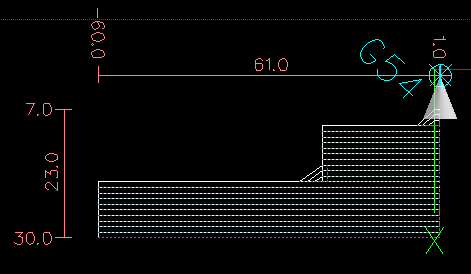

Post napisał: MlKl » 25 lis 2012, 16:01
Pierwsza pozycja - na razie nie działa, podobnie trzecia.
Druga pozycja - korekta stożka, podawana jako różnica w stosunku do średnicy początkowej w milimetrach. Skutkuje tym, co już udało ci się kiedyś wykonać. Wpisanie wartości ujemnej robi stożek odwrotny, czyli zwężający się w stronę uchwytu.
Do dziesiątej pozycji chyba tłumaczyć nie trzeba.
Jedenasta pozycja to szybkość posuwu w ostatnim, wykańczającym przebiegu. Pozostawienie zera nie zmienia prędkości ustawionej dla posuwu roboczego.
Pozycja 12 - planowanie czoła. Wpisujesz wartość w mm, jeżeli je planujesz splanować. Nie wpisane pomija procedurę, po wpisaniu wszystko przesuwa się o wartość splanowania automatycznie. Słowem - nie przeliczasz nic, program robi wszystko, jakby zero w Z było tam, gdzie skończyłeś planować czoło. Uwaga - splanowanie trzeba uwzględniać we wszystkich kolejnych podprocedurach. Nie sprawdzałem jeszcze, czy da się je wpisywać i pomijać w każdej kolejnej tabelce - mogą być jeszcze problemy z powiązanymi półkulami.
Ale można w pierwszej tabelce wystartować z Z o wartości planowania, i się wszystko potem będzie zgadzać.
Pozycja 13 - posuw czoła. Zostawiasz zero - idzie posuwem roboczym.
Pozycja 14 do 18 wykonanie fazki na zadaną głębokość i szerokość na średnicy końcowej. Wpisanie promienia robi fazkę półkulistą wypukłą, wpisanie jedynki w pozycji wklęsłość zmienia fazkę wypukłą we wklęsłą.
Wpisanie jednakowej wartości w pola średnica początkowa i średnica końcowa wyłącza pierwszą część procedury, czyli działa tylko fazka na zadanej średnicy, wtedy to jest stożek albo półkula.
Wpisanie średnicy początkowej mniejszej niż końcowa wywołuje procedurę roztaczania, i powiązanej z nią fazki wewnętrznej.
Pozycje 18 i 19 to odjazdy od materiału w poszczególnych przebiegach. Dość często potrzebuję to regulować z różnych powodów.
Pozycje 20 i 21 to korekta długości poszczególnych przejazdów w osi Z. Każdy kolejny przejazd jest skracany (albo wydłużany, choć to chyba nie znajdzie zastosowania) o podaną wartość. Kąt jest powiązany z wybraną wartością przybrania - jak przybranie ustawisz na większe, to i zwiększyć trzeba korektę.
Reszty chyba tłumaczyć nie muszę.
Kolejność pól sobie możesz zmienić bez trudu. Ja je ustawiłem tak, jak mi wygodnie. Komuś innemu może odpowiadać inna kolejność.
[ Dodano: 2012-11-25, 16:27 ]
Ta procedura nie ma robić cudów. Ona ma robić G1 G2 i G3 tam gdzie ja chcę, i tak jak ja chcę, z posuwem, jaki ustawię, nożem który wybiorę etc.
I to właśnie robi.
[ Dodano: 2012-11-25, 16:43 ]
Okazuje się, że i z lewa na prawo procedurka też toczy bez problemu. Czyli nie trzeba będzie ośmiu zakładek :) Wystarczą cztery.

#150
Post napisał: tuxcnc » 25 lis 2012, 22:20
Miki, co prawda nie podoba mi się twoje dzieło, ale mam dla Ciebie prezent.
Może bardziej chodzi o to, że nie lubię jak ktoś mówi, że pod Linuksem coś się nie da.
Zrobiłem 40 pól, nic nie stoi na przeszkodzie, żeby ich było sto.
Plik występuje w dwóch miejscach pod inną nazwą, bo ngcgui można też uruchomić samodzielnie.
/usr/bin/ngcgui
/usr/lib/tcltk/linuxcnc/ngcgui.tcl
Ten drugi może być też linkiem do pierwszego.
