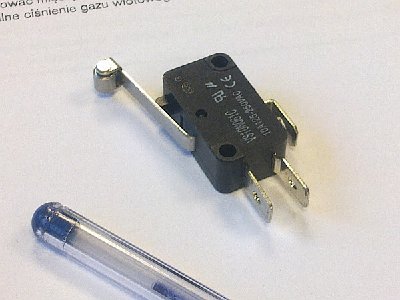

Krańcówki indukcyjne obowiązkowo. W swojej mam mechaniczne i wszystkie już wymieniłem po razie...

mitek pisze:Krańcówki indukcyjne obowiązkowo. W swojej mam mechaniczne i wszystkie już wymieniłem po razie...
jaka była przyczyna zużycia jeśli można zapytać ..., teoretycznie wytrzymałość krańcówek mechanicznych liczona jest w mln cykli ...

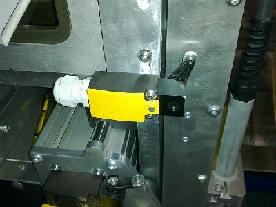

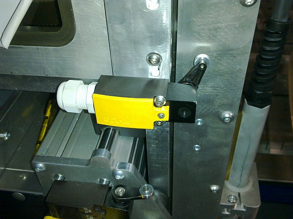

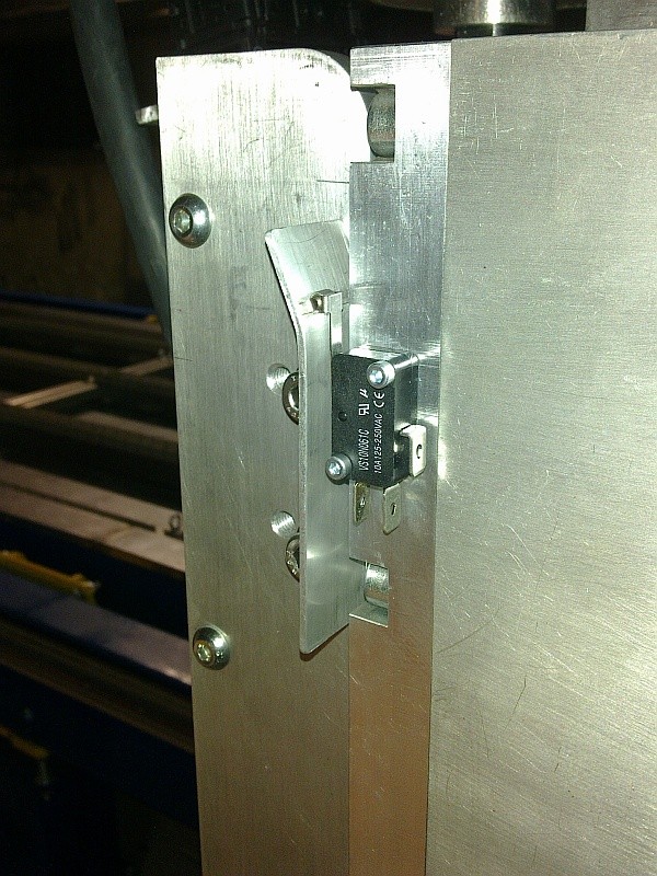

Post napisał: kolanoreki » 26 paź 2013, 21:17
zul pisze:Może polecisz któreś do bazowania i na STOP ?
Do limitów używałem u siebie EATON MOELLERa z głowiczkami rolkowymi. Do bazowania mikroprzełączniki dźwigienkowe Philipsa.
Czy Kolega testował powtarzalność bazowania na czujnikach indukcyjnych???? Jakie to są wielkości????? :?: :?: :?:

Post napisał: kamar » 27 paź 2013, 07:26
kolanoreki pisze: Czy Kolega testował powtarzalność bazowania na czujnikach indukcyjnych???? Jakie to są wielkości????? :?: :?: :?:
Od setki do dychy :) w zależności od typu, prędkości najazdu i ciężaru osi. https://www.cnc.info.pl/topics30/szlifi ... 890,60.htm

Post napisał: mitek » 27 paź 2013, 11:35
Krańcówki w mojej maszynie po prostu były kiepskie nie potrafię napisać czy ich nieszczelność czy drgania tak czy inaczej padały pewnie jakieś lepsze by sporo więcej wytrzymały jednak cena indukcyjnych niska, mniej miejsca potrzebne do mocowania no i myślę że więcej wytrzymają.
